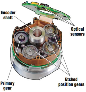

není to jen o ložisku, záleží jak je enkodér koncipován mechanicky, z čeho a jak je udělaná clona atd. Při větších otáčkách půjde životnost do kopru a teoreticky může docházet k vibracím ( těžko budou asi clony vyvážené), některé ( třeba HH encodéry) které umí i absolutní polohu jsou docela mechanicky náročné a tam by mohl být problém s otáčkama.

- absolute-optical-encoder.jpg (24.04 KiB) Zobrazeno 5868 x
