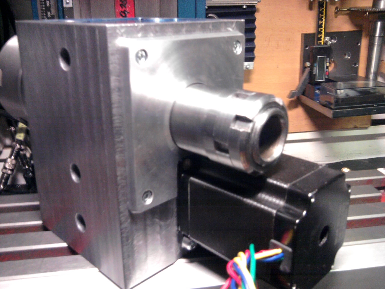

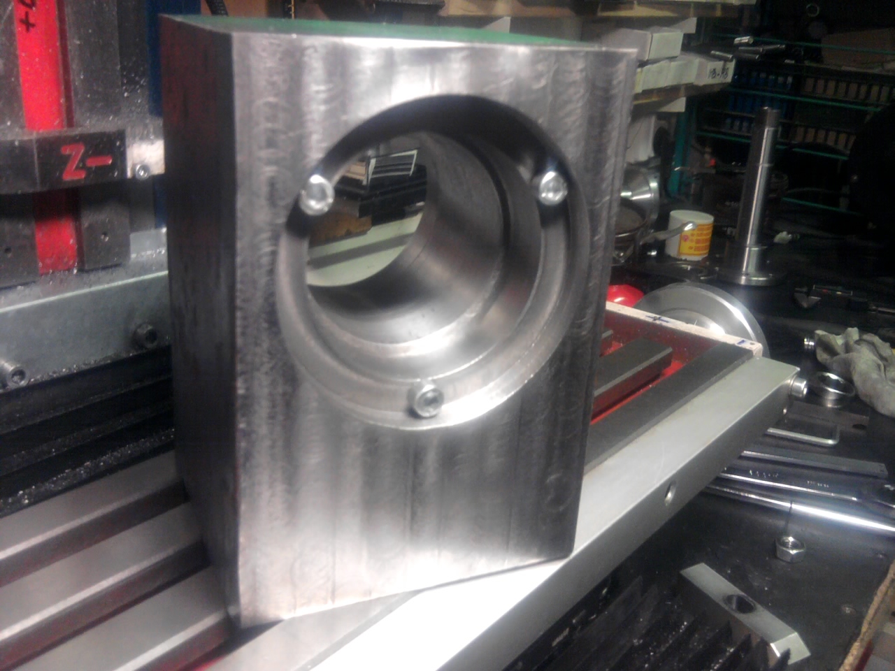

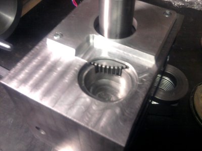

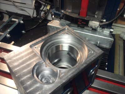

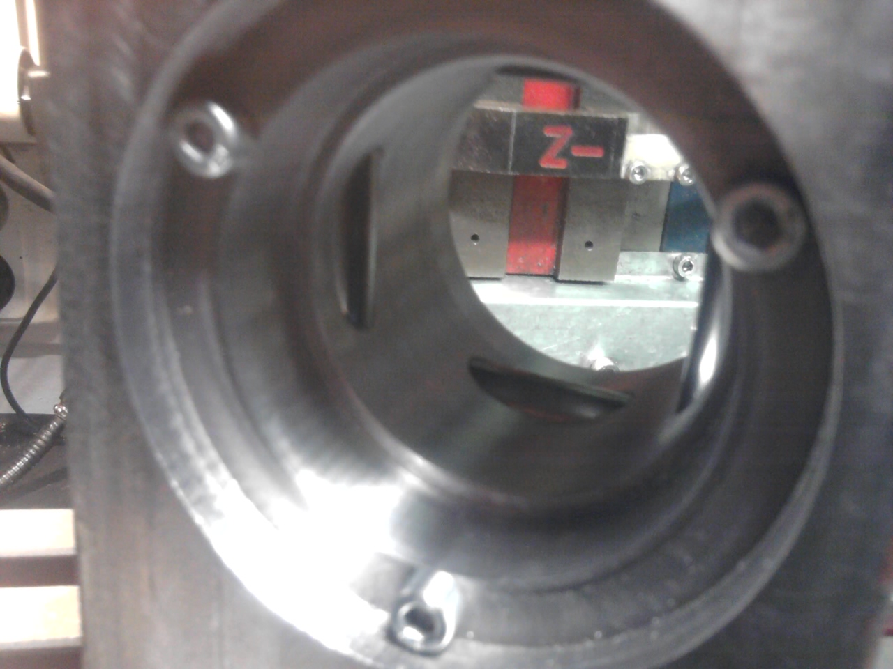

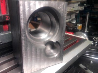

Tak pomalu realizuji 4.osu k frézce. Začínám s vřeteníkem ocel 100 x 100 x 130. Provrtat to na té frézce byl fakt opruz, použil jsem vyvrtávací tyč MK3, zbytek (pro uložení ložisek) pomocí Machem frézou 8.00mm.
Ložiska budou kuželíková.
potraviny
Příspěvky: 1965
Bydliště: Most
26. 12. 2012, 5:53

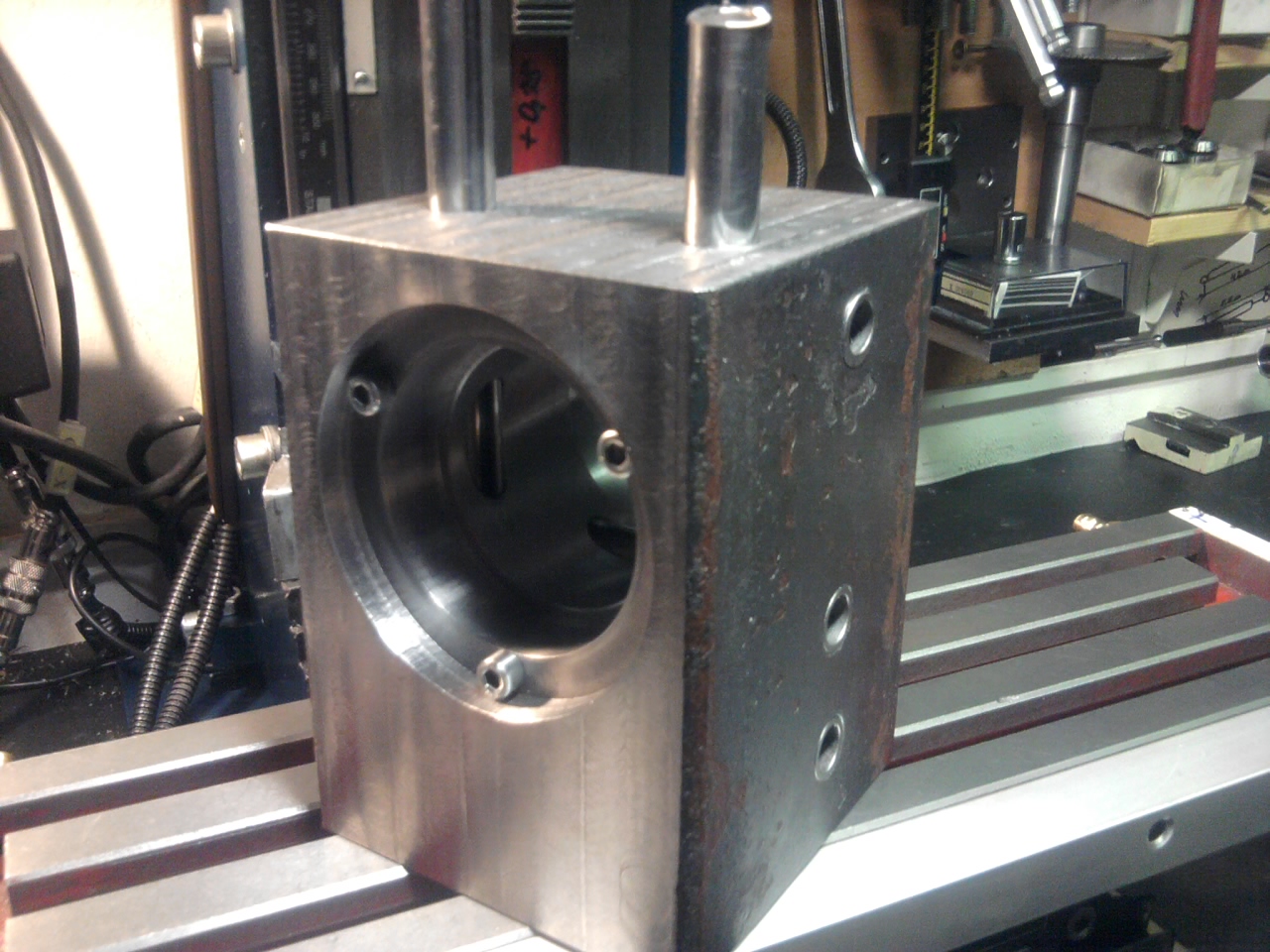

Tak mám hotovou přední i zadní stranu. Na té zadní straně je hned uložení pro KM s převodem 3:1, osová vzdálenost mezi vřetenem a KM je rovných 52mm.

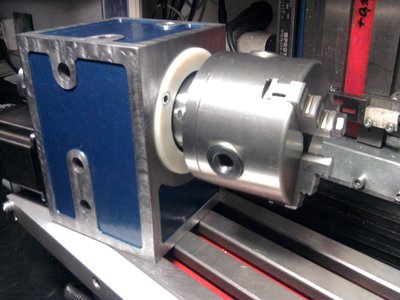

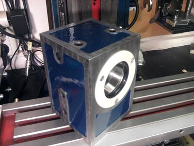

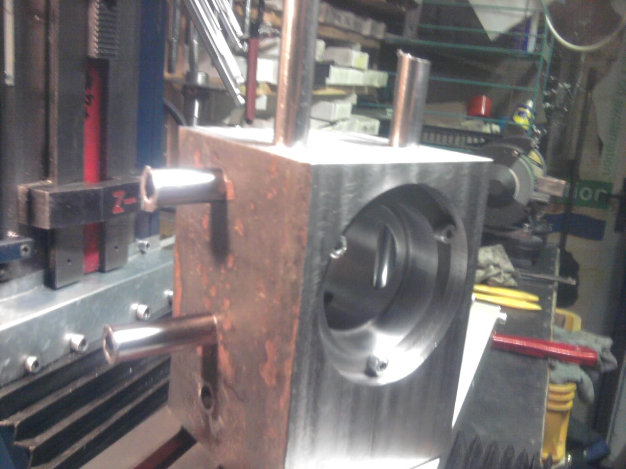

Tak jsem zase pokročil. :D Celej vřeteník jsem provrtával 2x zhora dolů a 3x ze strany pr.14mm pro uchycení ke stolu a do otvorů jsem nalisnul trubičky a přilepil. Je to proto, aby nepadal otvory bordel na vnitřní stranu do ložisek. Rozteč děr pro šrouby je dle drážek stolu frézky.

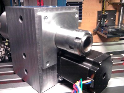

8. 1. 2013, 4:36

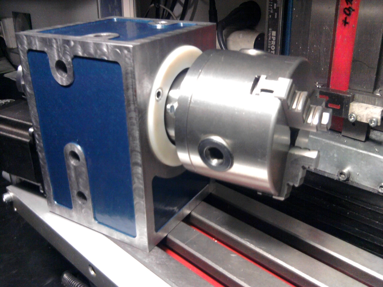

Tak a část vřeteníku hotova. :D

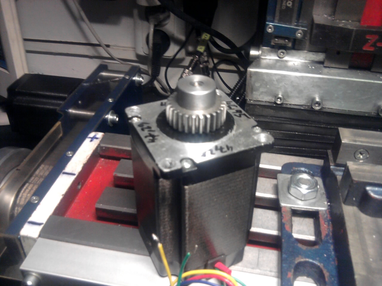

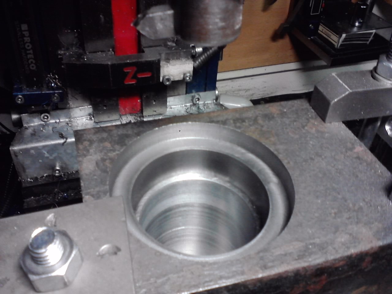

Tak dělám převod 3:1

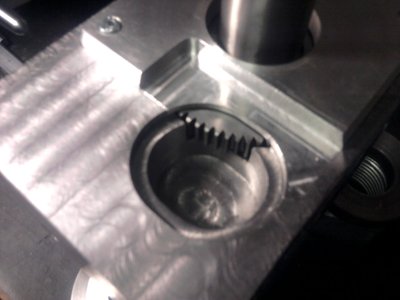

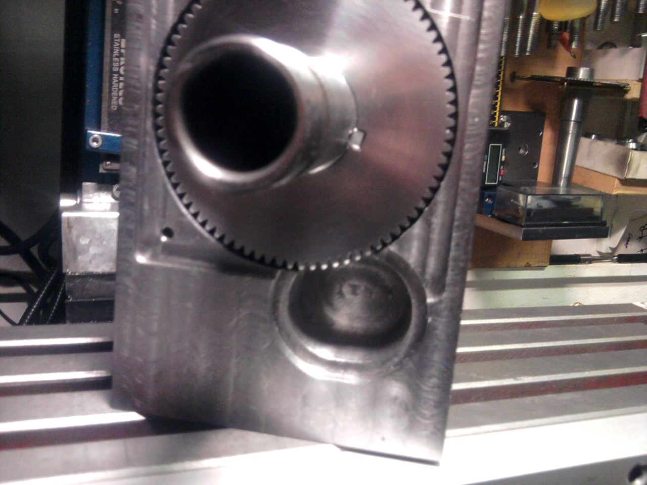

KM

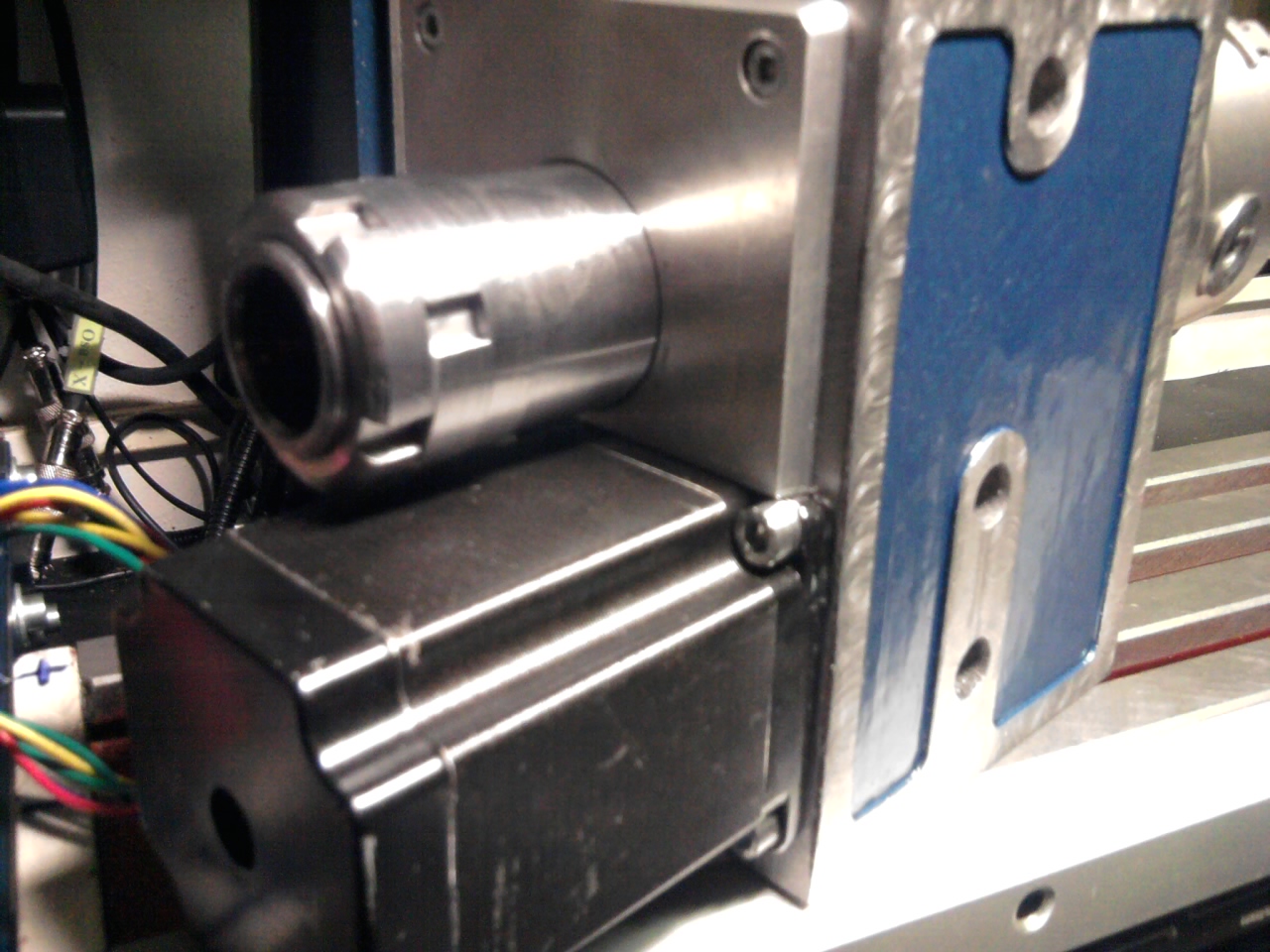

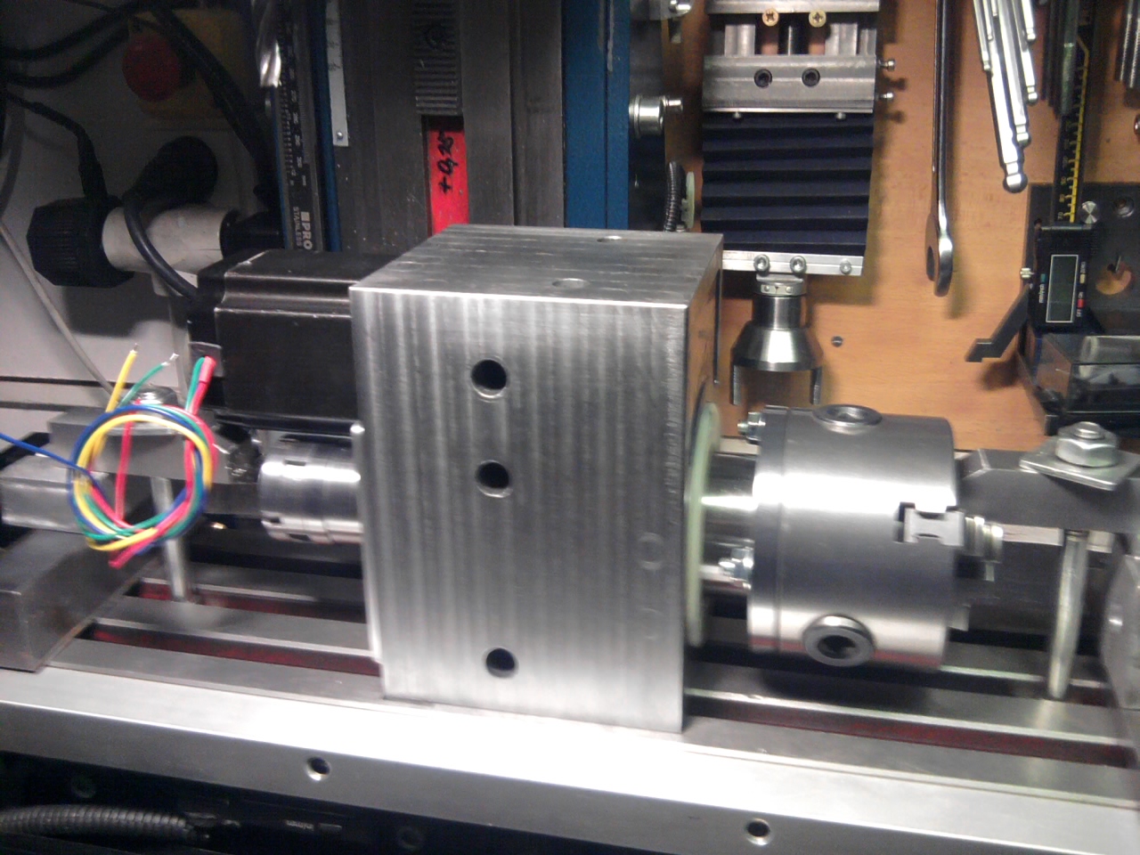

A je tu finále :D

Jak vypada vule na tech zubech ?Jinak pekna prace.

23. 1. 2013, 6:39
S KM jde posouvat cca +- 2,5mm, takže se dá dobře vůle vymezit. Mám to tedy bez vůle a potřebuji to ještě zaškrabat tu dosedací plochu. Měřil jsem to upnutím trnu a na vzdálenosti 150mm to padá o 0,15mm. :(

vypadá to fakt luxusně , jen mám špatnou zkušenost s vymezováním vůle , jen dotlačením do záběru , udělal bych půlený pastorek na motoru a našponoval tam pružinu , chodí to pak krásně tiše, a bez vůlí .

packa píše:vypadá to fakt luxusně , jen mám špatnou zkušenost s vymezováním vůle , jen dotlačením do záběru , udělal bych půlený pastorek na motoru a našponoval tam pružinu , chodí to pak krásně tiše, a bez vůlí .
Jde o to, zda by pak ta pružina dokázala udržet vibrace při frézování, jsou tam přeci jenom nárazy frézy. Nevím to se vše ukáže v praxi.

To se na pletačce řešilo tak že pastorek byl ze dvou užších a ty byly spolu sešroubované. Povolením šroubu se vymezila úhlová vůle v převodu a šrouby se opět utáhly.

potraviny píše:S KM jde posouvat cca +- 2,5mm, takže se dá dobře vůle vymezit. Mám to tedy bez vůle a potřebuji to ještě zaškrabat tu dosedací plochu. Měřil jsem to upnutím trnu a na vzdálenosti 150mm to padá o 0,15mm. :(
Jinak dík za pochvalu, doma by to nepochválili. :D
Pěkný Jirko :) , kdybych já jenom měl tolik elánu do práce......
těch patnáct stovek je docela dost na zaškrabání, tipl bych to na špatně zaúhlovanou základní kostku, to se na frézce dělá blbě, chtělo by to přebrousit, nebo i na té frézce, obrátit vzhůru nohama i s trnem, vyklínkovat tak aby trn byl vůči loži v nule a líznout spodní stranu, jde ale o to, jestli ta rovnoběžnost stolu a spodního kluzného vedení je pipi...... :wink: jak říkám na magnetu by to bylo asi lepší

24. 1. 2013, 4:52
Jó, včera jsem se s tím ještě mordoval a taky mě napadlo to otočit a líznout spodek. Nakonec mi to vyšlo vcelku OK, mám to vypodloženo ocel.plechem 0,4 těsně na kraji a na trnu to bylo už nějakých 0,01 - 0,02 a uvidím až to pak líznu a otočím zpět na tu základnu. Horší to bylo jak to uchytit,ale to je už taky vyřešeno. Jinak na těch 150mm by mě ta nějaká stovka už tak netrápila.
