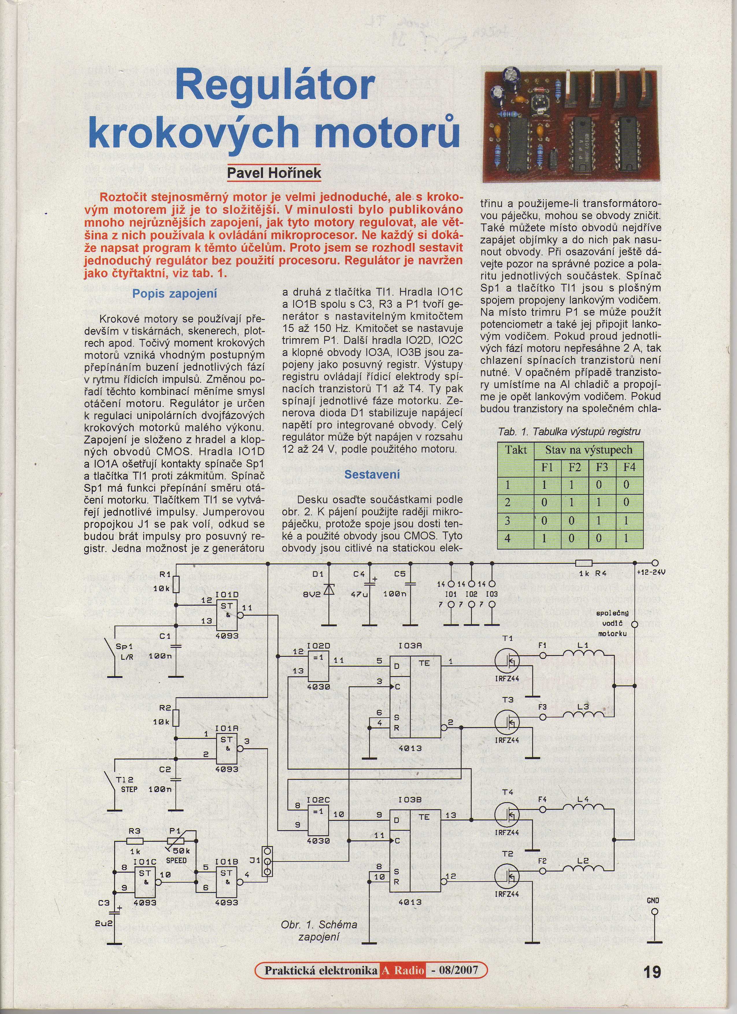

mmiicchhaall52 píše:Zdravím, potřeboval bych schéma nějakého jednoduchého driveru pro bipolární motor 1A. Kroky nechci počítat...,stačí mi by se točil dopředu a dozadu. Nic více...
Našel jsem toto: http://www.aavbae.net/taller/bipolar/l298n.gif" onclick="window.open(this.href);return false;
ale zas nevím co před to dát aby seto točilo....,ty drivery jsou strašně drahé... Potřeboval bych to vyřešit co nejlevněji...
To L298N bych ještě cenově unesl ale před to ještě nějakého PICe nebo AVR...., a s tím si už nevím rady :(
Předem děkuji za rady.
-snad to pomoze:
-ja som si doma na kolene zbuchol jeden experimentalny kusok, zapojil som ho a na moje prekvapenie to ten motorcek aj rozkmitallo 8)
-moja prvotina od leptania plosaku, az po pajkovanie svabov a to som len strojar-takze maximalne jednoduche :wink:

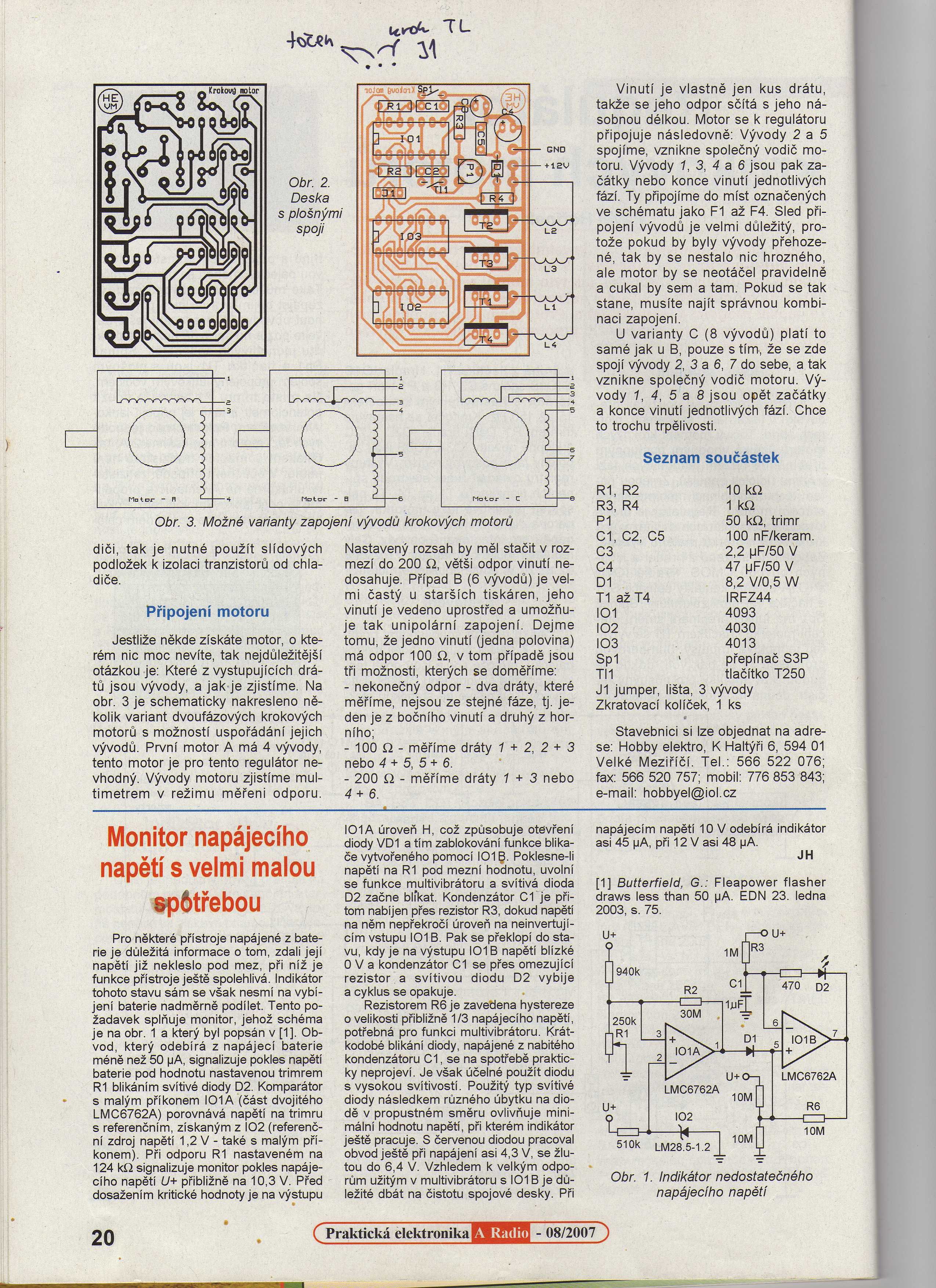

Mohu dodat kompletní stavebnici tohoto regulátoru.
http://www.elektronicke-stavebnice.cz/p ... h-motorku/" onclick="window.open(this.href);return false;
