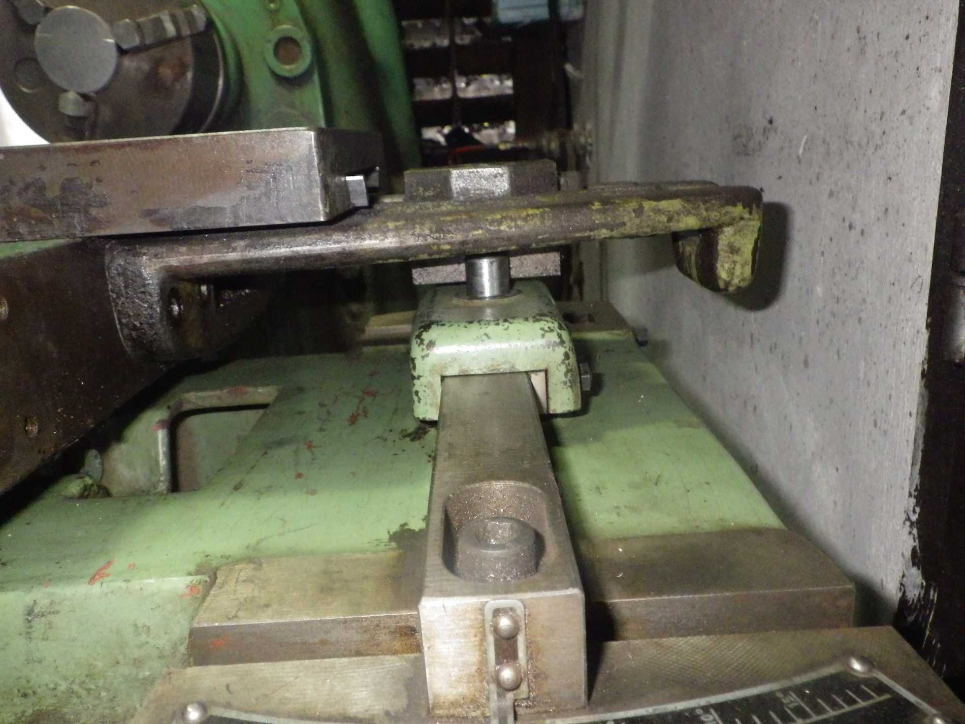

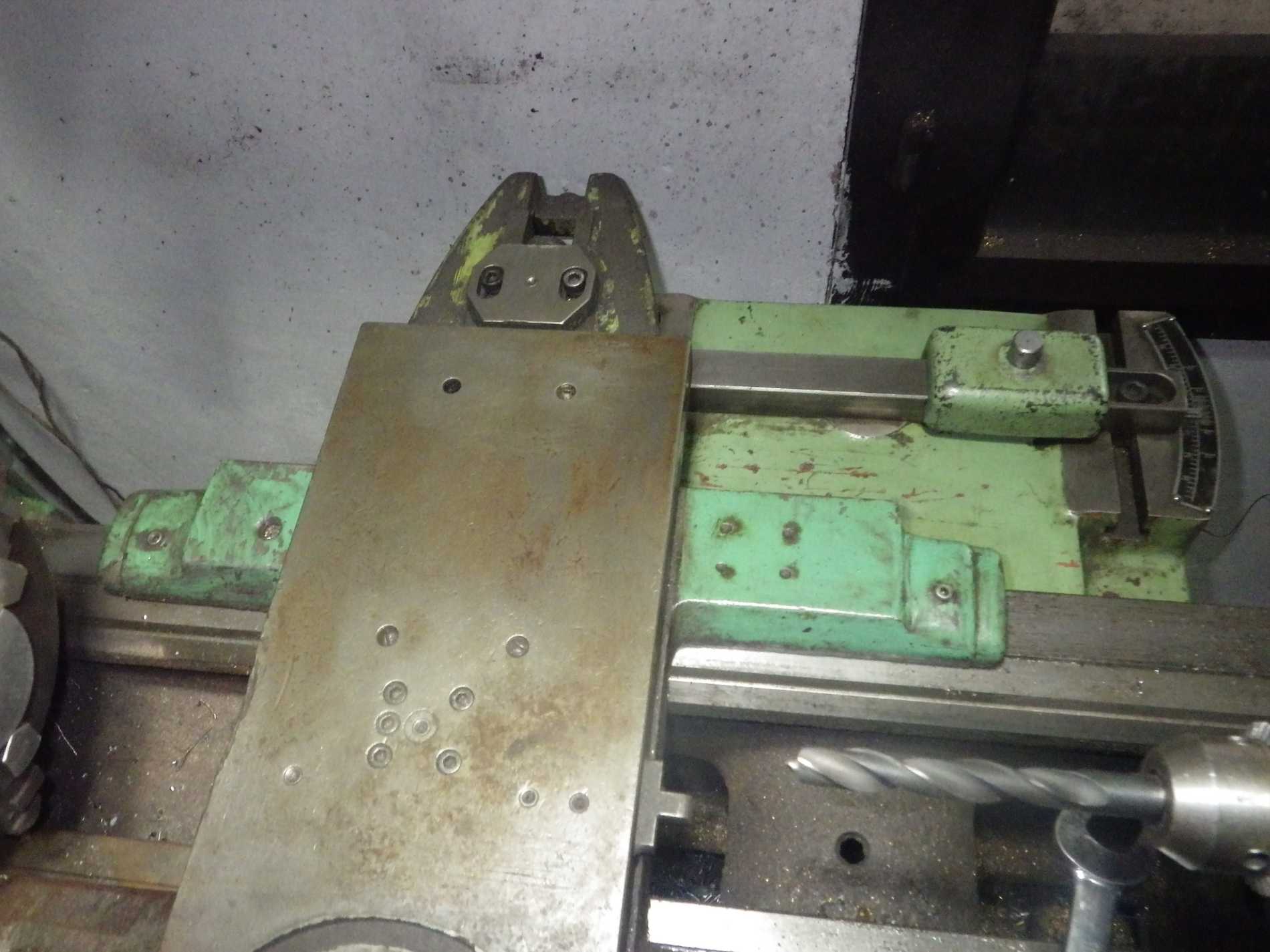

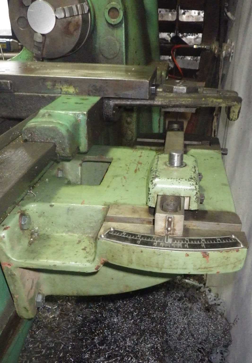

Dobrý den
Chtěl bych se prosím zeptat, mám soustruh S-28 ke kterému jsem zakoupil přídavné zařízení na výrobu kuželů, bohužel ale nevím jak a co bych měl na soustruhu nastavit aby mi to pracovalo správně, nemáte prosím někdo s tímto příslušenstvím nějaké zkušenosti? V návodě pro obsluhu je pouze zmínka na straně 10 , ale bohužel podle toho se moc nechytám. Konzoly s pravítkem jsem našrouboval na zadní stranu soustruhu, na pravítko jsem nasadil příslušný „kámen“ s čepem který jsem nasadil do zadního uložení šroubu příčného suportu, ale když jedu po pravítku tak se mi suport kříží a musím jej uvolňovat tím že pootáčím kličkou příčného suportu takže nemohu jet plynule posuvem.
Za jakoukoliv radu moc děkuji.

30. 12. 2012, 9:55
a povolil jsi ty dva šrouby, které drží příčnej šroub?

30. 12. 2012, 11:46
jo,jo ty dva šrouby jsem dokonce úplně vyndal :D
Příspěvky: 8907
30. 12. 2012, 2:31
já už si to moc nepamatuju S28ku jsem měl před cca třema lety, ale pokud se to povolí tak už by měl jít suport volně ne? nebo se to musí celý vyndat a jsou tam ještě nějaký kolíky a nahradí se to tím kamenem, prostě ten kamen tahá za suport kterej jde po povolení těch šroubů volně..
