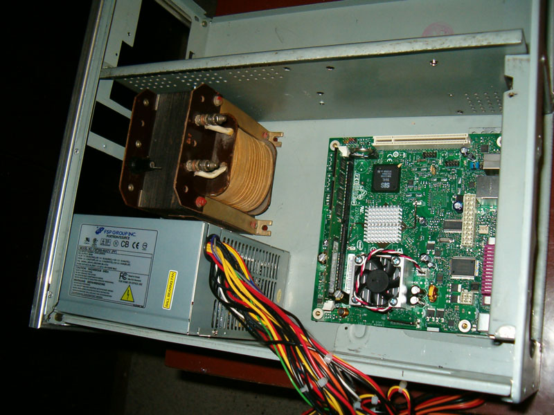

Co říkáte na tohle umístění v kejsu? Dneska mně kamarád postrašil že vířívé proudy z trafa by mohly dělat nepořádek... Co mi teda jako odborníci poradíte?

Větší zázraky udělají špatné zemní smyčky. (Všechny země do jednoho bodu!). To trafo můžeš zakrytovat magneticky měkým plechem proti rozptylům magnetismu.

Zkus a uvidis, nevidel bych to az tak moc drasticky. Ja mam v ridici skrini velike trafo hned vedle PC a nic to nedela.

ja bych se toho taky nebal, ty fatalni problemy jsou jinde. Klidne tam to
trafo nech. Nemusis ho podle me ani stinit, pokud Ti to neodhori, mas ten
zbytek v pohode. Pokud odhori, urcite to nebude virivymi proudy.
Teda, je to jen muj nazor, zadna rada, nepreju Ti zadny horeni.
A ten spinanej zdroj bych pro KS KM radsi vynechal, trafo je trafo.

Spínaný zdroj je pro základní desku :wink:
