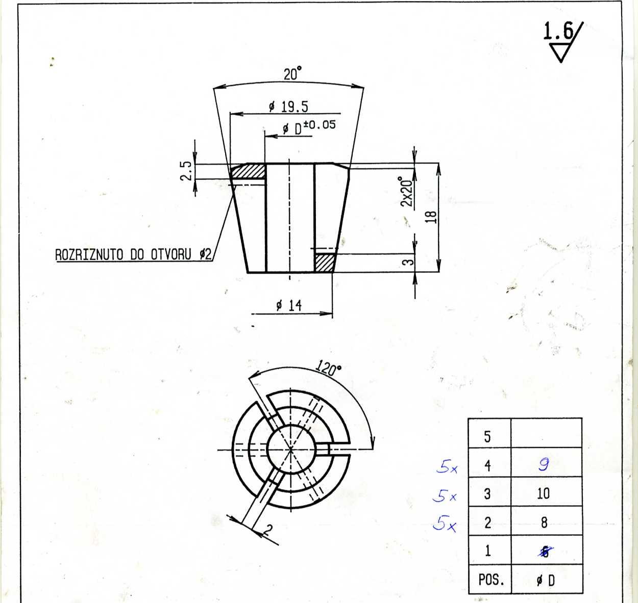

Občas potřebuji vyrobit upínací kleštinu. V materiále mám jasno, ale vůbec neznám technologii výroby kleštin. Může mi někdo erudovaný poradit, kdy se provádí která operace? Jen dodávám, že jsem od černého řemesla, mám malou kovovýrobu, takže jsem snad schopen tyto věci pochopit a vyrobit. :)

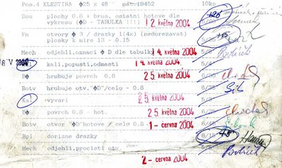

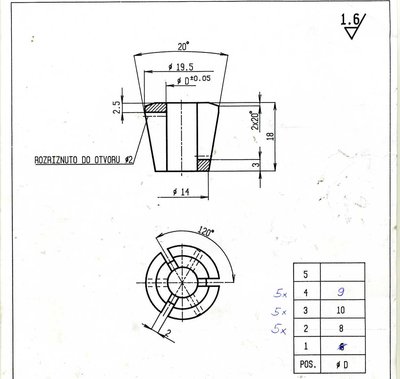

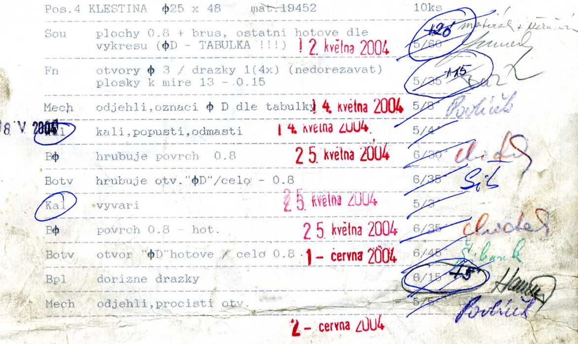

Zde máte výkres a postup. Pokud není něco jasné tak se ptejte jsem jich celkem dost vyráběl a ne jenom takovédle.

Velké díky budisov 1 za poskytnutý postup. Potvrdilo mi to, co mi před časem říkal kolega, tj, že se kleština před kalením neprořezává. Nevěděl už ale, kolik materiálu by tam mělo zůstat "držet" a jak se potom zbavit toho zbytku.
To množství toho materiálu, který kleštinu drží před rozpadnutím bude asi trochu závislé na použitém materiálu a bude to asi velké know how každé firmy, která se kleštinami zabývá. Alespoň tak to cítím, ale možná to není až tak důležité.
Ještě by mě zajímalo, když má kleština trochu delší tu "pružící" část, to řezání na frézce prořeže až na samotný upínací průměr (D), nebo se frézuje s podélnou osou kleštiny a na ten konečný rozbrus zůstává třeba 1,5 mm po celé upínací části kleštiny.
Tak nevím, zda mě někdo pochopí, o co mi jde, šlo to asi napsat jednodušeji...
Díky moc
budisov1
Příspěvky: 49
Registrován: 9. 10. 2011, 9:16
Příspěvek 23. 1. 2013, 6:57
Kleština se prořízne v zadní části na hotový rozměr skrz a na čele se nechá jenom kousek (zbude tam trojúhelníček stačí 1,5mm)aby se to nezbortilo či neprasklo při dalším zpracováním. A prořízne se to úplně nakonec. Dělalo se to jenom v ruce na brusce naplocho gumovkou. Ještě se pokusím dohledat nějaký výkres delší kleštiny třeba se bude podobat té vaší kvůli prořezání.

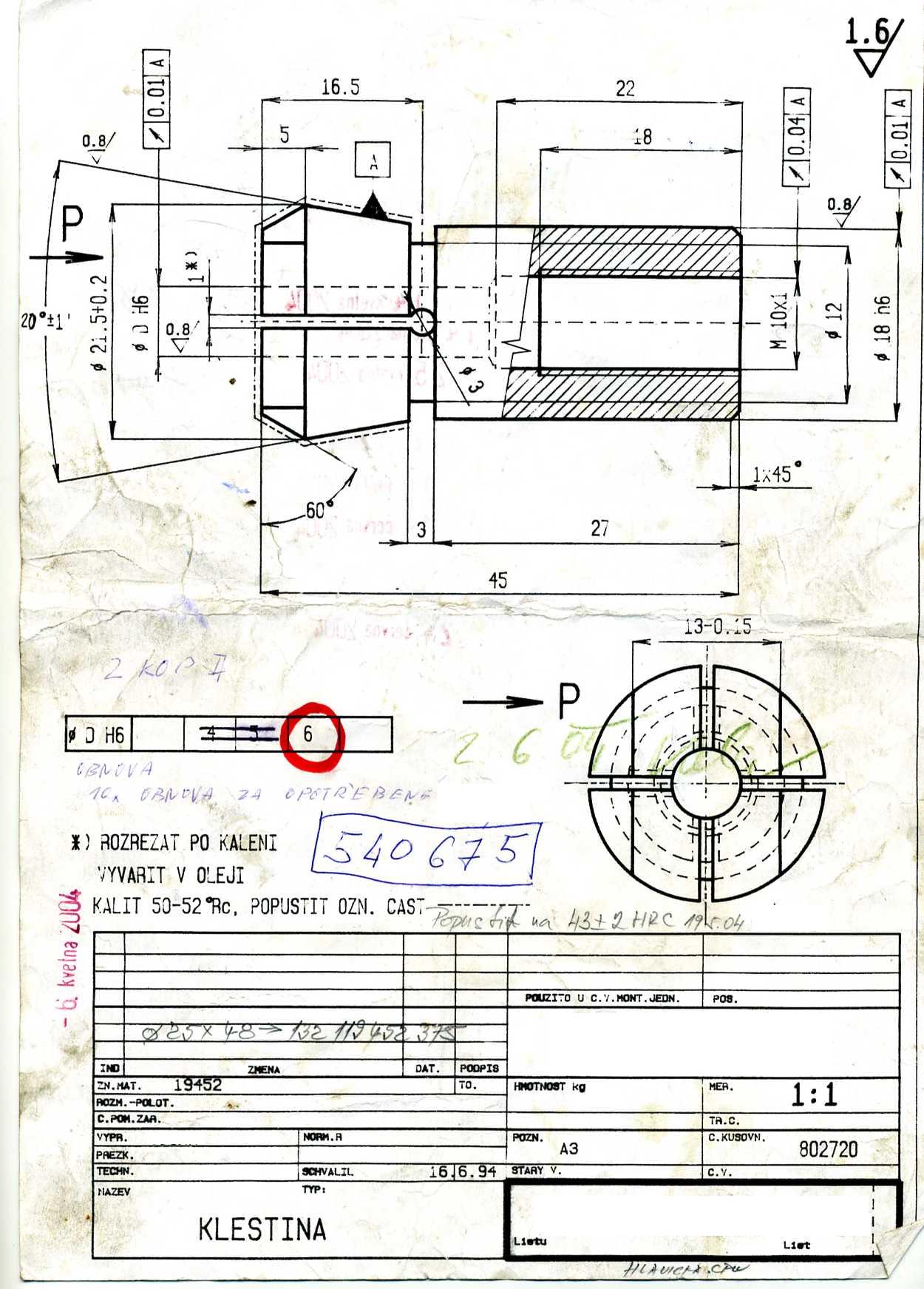

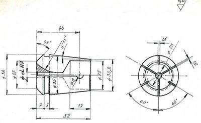

Přiložil jsem ještě dva výkresy třeba to pomůže.

Díky vám už je mi to jasné a troufnu si říci, že už první mnou vyrobená kleština bude díky vám použitelná. Je mi jasné, že u těch menších kleštin (kde je ta pružící část krátká) musí být ta frézovací pilka velmi malého průměru aby vůbec došlo k prořezání u toho zakončovacího otvoru.

Na ty dvě kleštiny tech. postup nemám. Ale důležité je že měly na konci prodlouženou válcovou část aby je bylo za co upnout při broušení a pak se konec uřízl. A rozřezávaly se v děličce upnuté na trnu. Co se týče velikosti pilky tak se používaly malých průměru ale kleština byla kolikrát nakreslená tak že se to ideálně zkrátka nedalo proříznout tak jak to je namalované až do toho otvoru na konci drážky. A pro úplnost ta kleština průměr 19,5 s délkou 18mm byla silonová na upínání závitníků.
