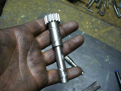

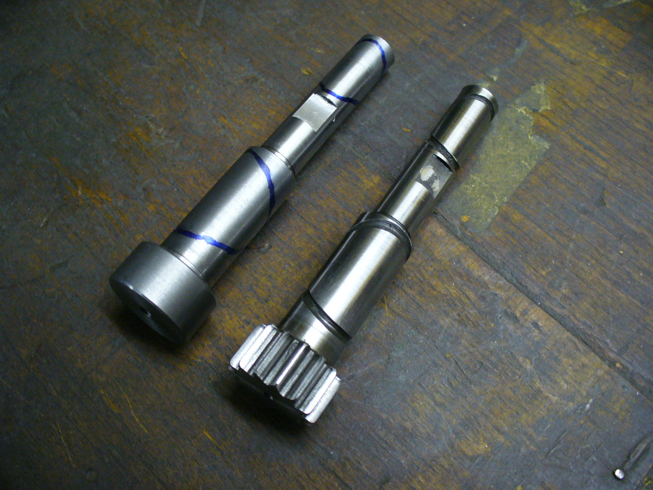

Hřídel hlavního posuvu suportu soustruhu, materiál 14 220, přídavek na broušení průměrů 0,15mm, cementováno v granulovaném Durferritu KG 30
Foto před ložením do krabice a pece

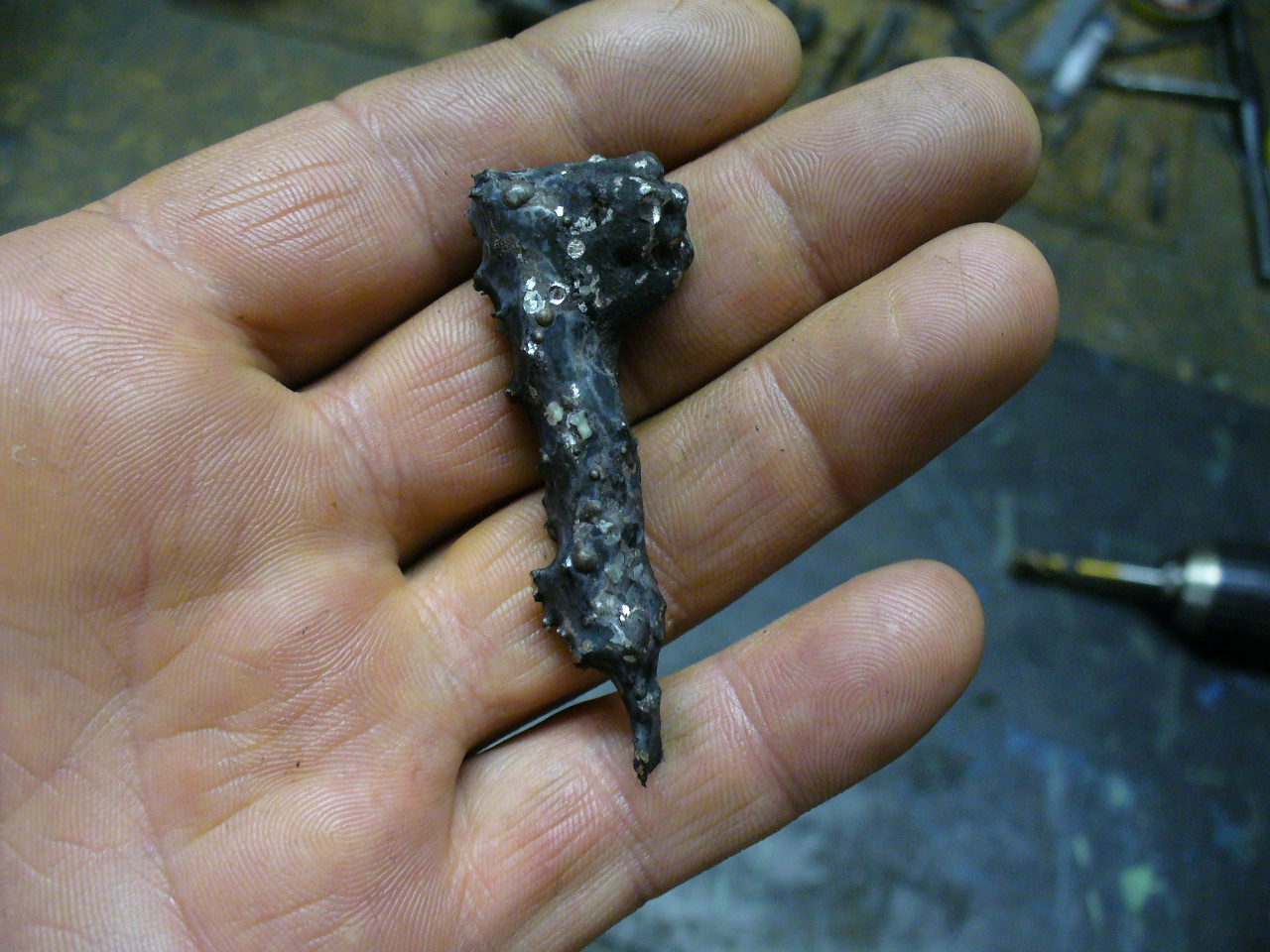

Potom co se mě posrala regulace na peci a ten Durferrit pravděpodobně uvnitř krabice chytl :), marně přemýšlím za který důlky to chytnu na brusku a těch mých patnáct stovek sjedu :D

:D Skús skusmo, možno sa trafíš, resp. mal si dať prídavok nie 15 stotín , ale 15 cm. :D

pájač píše::D Skús skusmo, možno sa trafíš. :D
Přiznám se bez mučení, dělal jsem to natřikrát :D

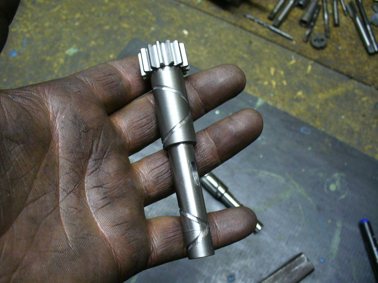

tohlen je opravdu vtipe vylez :-D Kdyz se daří.. Máš hezký ty mazací drázky
Příspěvky: 3821
31. 1. 2013, 9:43
tom ltr píše:tohlen je opravdu vtipe vylez :-D Kdyz se daří.. Máš hezký ty mazací drázky

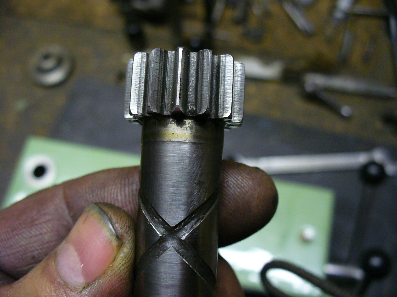

Ty drážky na té ozubené hřídeli suportové skříně jsou dvě ukončené elipsy křížově přes sebe, nějak jsem nepochopil jak to v padesátých letech vyráběli, asi na nějaké kopírce, to by myslím šlo. Já to tam normálně načmáral fixou co nejpřesnějc podle originálu a pak jsem to vybrousil talířovým kotoučem od ruky. Vidět to stejně nejde a zajímavou mazací funkci to splní :)

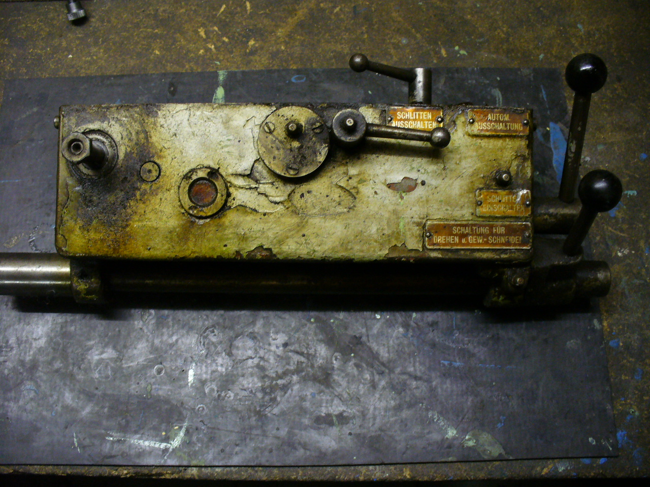

Vyběhaný originál:
před drážkama:

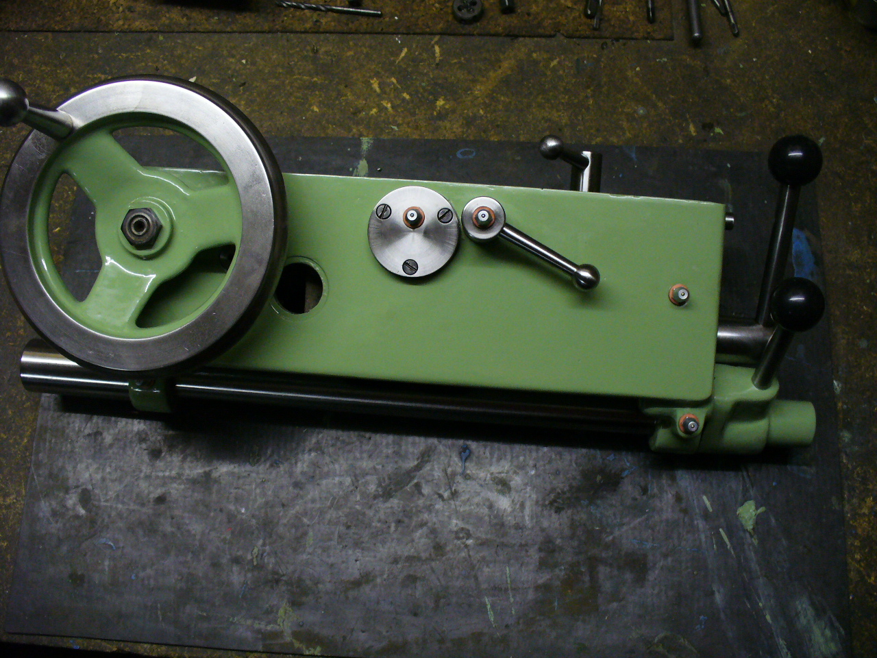

Původní skříň:
Natřeno štětkou :)

Ty původní štítky tam samože dávat nebudu :wink: , ono jich je tam víc, i na vřeteníku a převodovce, dávali se tam asi jen do 55 roku, později už se tam nedávali. Chtěl jsem to tady časem zadat jestli by se s tím někdo nechtěl vyhrát, ale nemám zatím čas na překreslení, kdyby se ti s tím chtělo dělat, tak se můžem domluvit.
Tady to je tuším nějakým sítotiskem

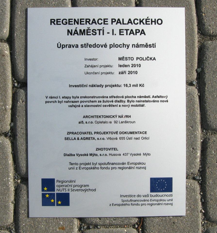

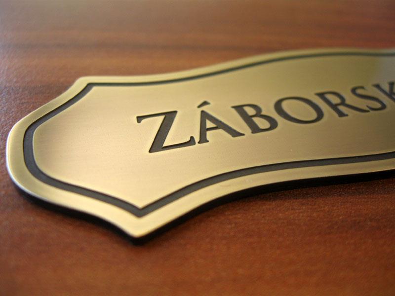

A co do mosazi, to bys zvládnul? To už by mělo úroveň ne? :) Jako vystouplé písmo plasticky a to okolo by bylo níž a to bych pak vybarvil třeba černou barvou. Češtinu bych tam nerval, může to zůstat klíďo německy :wink:

do mosazi by to šlo jen ta výroba by byla delší musel bych to dělat na cnc a z praxe vím, že jeden štítek 100x20 relief gravirovani tak 1:30 zhruba pak je tam potíž s upnutím obrobku mosaz se strašně kroutí tenhle štítek by trval o mnohem min a je to patinovana mosaz posléze broušená
ale můžeme vyzkoušet i ten relief teď jsem dělal na jednoho veterána a vypadalo to moc hezky jenže ta cena je pekelná jestli chceš mužu ti poradit nějake nastroje čim to dělám já. A ten vzorek u te mosazi bych ti udělal jen jeden a poslal. Jo a zabarvovani a popřipad patinovani můžeš nechat na mě mám s tím desítky hodin praxe viz frezovana a posléze zabarvena cedule pro eu :-)
