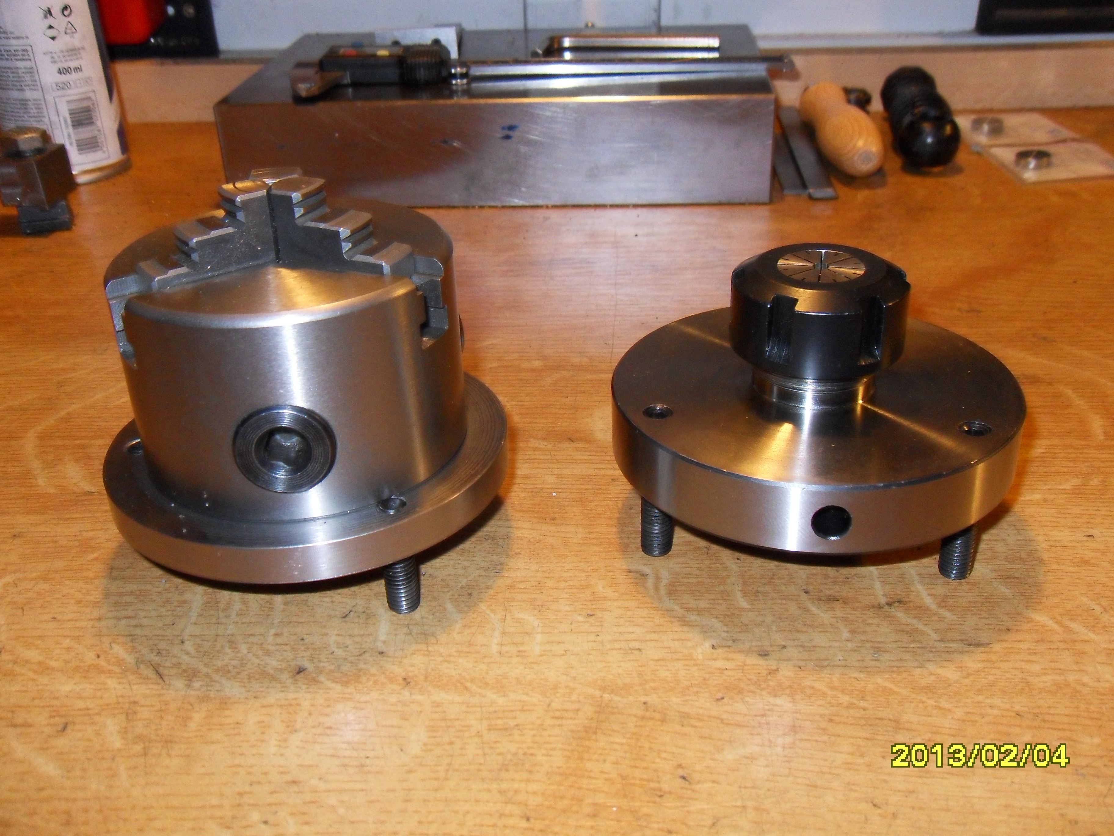

Tak jsem balík z Arc Euro Trade (
) rozbalil až včera večer.
Prostě jsem ten upínač (vpravo na obrázku) jenom vyměnil za sklíčidlo, žádné záludnosti se nevyskytly.
Dodává se bez upevňovacích šroubů, takže na vhodném imbusu M6 ( 8,8 ) jsem dořízl závit na potřebnou délku, odřízl jsem nepotřebný kus s hlavičkou a použil jako upevňovací bazmeky do upínače (dnes tam ještě dám nějaký ten "loctite" do závitu).
Ty otvory po obvodu těla upínače mají průměr 8 mm a jsou hluboké asi 25 mm (odhad), já je používám pro zachycení upínače při utahování/povolování matice kleštiny - asi jsou k tomu i určeny
Házivost jsem zatím neměřil, protože jsem dělal na délce max 10 mm od kleštiny a to jenom provrtával šrouby M4 v ose, ostružoval jim hlavičky atd ... (se soustruhem to nijak nesouvisí - jiná hračka).
Zatím jsem tedy spokojen.
Objednáno v St 30.1. v noci, dorazilo v Po 4.2. Použili přepravní službu TNT.
) rozbalil až včera večer. Prostě jsem ten upínač (vpravo na obrázku) jenom vyměnil za sklíčidlo, žádné záludnosti se nevyskytly.
