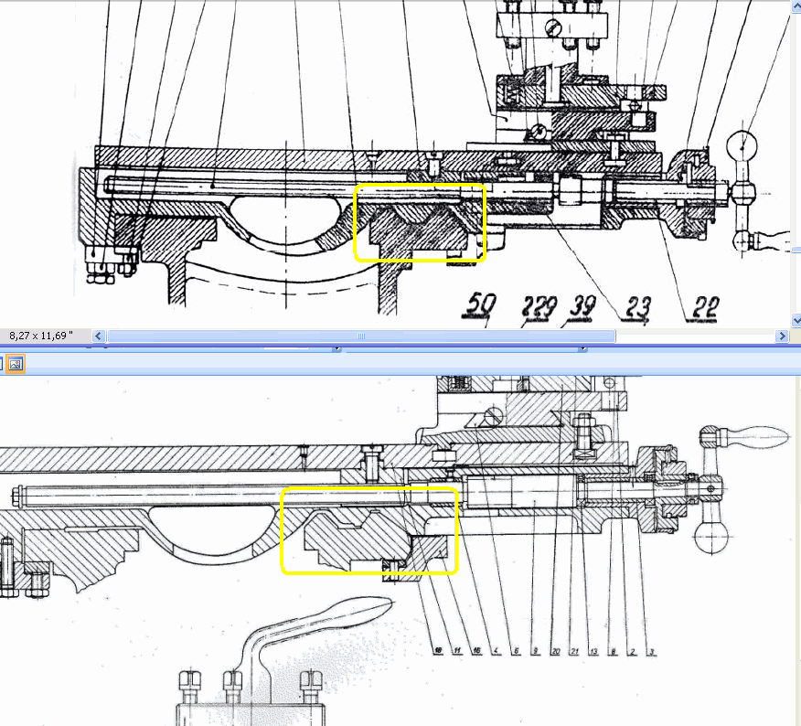

Může mi někdo vysvětlit jak vlastně leží saně na loži? Jako na horním obrázku - SV18r- na všech šikmých plochách , nebo jako na spodním - SV18ra- pouze na dvou. ? U každého soustruhu jinak? Nebo je te SV18r obrázek nečitelný a mezery tam jsou také?

jen na vnější, vnitřní je na koně

Tak by to mělo být
