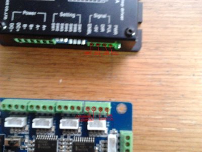

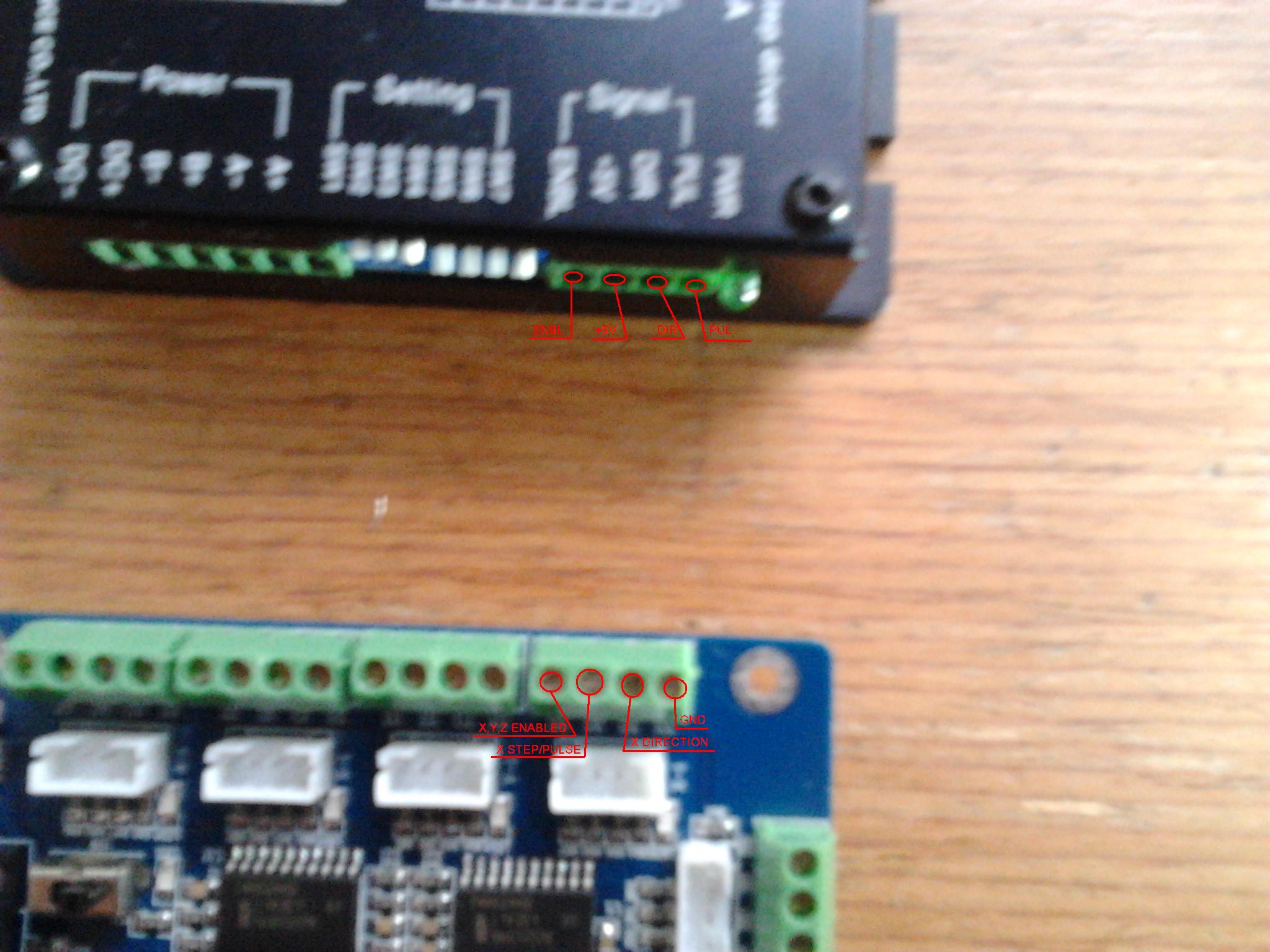

Sir_Arasid
Příspěvky: 59
Registrován: 5. 2. 2013, 4:15
17. 2. 2013, 2:39
Tady jsem to vyfotil....kdyby jste mi řekli co kam připojit budu vděčný...je potřeba si tan obrázek trochu zvětšit.Jde mi jen o osu X,ta deska je napájená 5V z vykuchanýho USB.Ledka napájení a když zkouším přez MACH3 jezdit v osách tak se mi u nic rozsvítí kontrolky ale motorek se ani nehne.Když připojim k driveru napětí tak motorek stvrdne a když pustím napětí do desky tak motorek povolí...

Tak koukam ze s elektrikou si na tom jeste o kousek huř než já.
zkusim napsat co vim.
GND je zkratka pro ground, tedy zem
+5V je +5V a je to protikus k te zemi. :-)
ENA je enable. bez nej se driver nehejbe. nekdy je zapojenej na strane driveru tak, ze kdyz zustane nezapojenej tak je vse ok a funguje to. podivej se do dokumentace k driveru.
DIR je direction tedy smer. kdyz je tam signal jede na jednu stranu, kdyz neni jede na druhou. takze je dobre ze ti sviti jenom kdyz jedes na jednu stranu.
PUL a STEP je to samy a znamena to krok.
ale je tu dalsi problem,kterej se te zrejme tyka.
aby nekde bylo napeti musi se pripojit jak zem tak +5v, jenze na oddelovaci desce muze byt spolecna zem a spina jednotlive 5v kdezto drivery pouzivaji (aspon ty tvoje) spolecnych +5v a chteji spinat zem (GND). Nekoukal sem jak je to u tvoji oddelovaci desky. Treba deska z CNCshopu umi oba dva rezimy. jak pouzit spolecnou zem, tak spolecnych 5v.
Snad sem ti v tom neudelal jeste vetsi bordel.

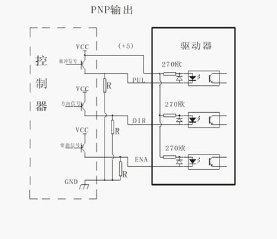

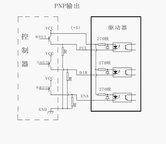

Ahoj tady je popis toho driveru
http://www.wantmotor.com/ProductsView.asp?id=273&pid=82" onclick="window.open(this.href);return false;
a to je právě ten problém s tím +5V to je tady jako zem a očekává to signál -5V já co mám drivery tak u nich je zem-5V a signál +5v

http://www.google.cz/url?sa=t&rct=j&q=& ... ms&cad=rja" onclick="window.open(this.href);return false;
On je tam přepínač je tam i schéma

noje jenže to pdf ko máš pro driver který má vyvedeny pro každý signál oba vstupy +- a to ty právě nemáš
