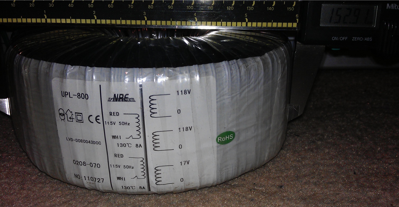

Chlapci....mám toroidne trafko so sekundárom 118V (asi 1000-1500W) a chcel by som si s neho spraviť regulovaný (nestabilizovaný) zdroj na testovanie rôznych serv a krokačov spolu s univerzálnym driverom http://granitedevices.mycashflow.fi/pro ... rive-vsd-e ktorý je do 160VDC, takže po usmernení tých 118V to bude tak akurát.
A otázka? :shock:
Ako to čo najjednoduchšie urobiť? (asi niečím na primárnom vinutí, nie?) :?

Při tomto výkonu by byl asi nejschůdnější autotransformátor. K odporové pile na polystyrén používám triakovou regulaci na primáru trafa. Je to velice levné řešení, ale bylo by třeba vyzkoušet jak se ta soustava chová.

Inak som to s tým výkonom trafa asi prestrelil. Priemer je 150 a výška 65...Aký ma asi výkon?

Ok, dajme tomu 800VA,aj keď som to porovnával s inými a šplhalo sa to až cez 1200....ale to je jedno....otázka je ako to čo najjednoduchšie regulovať. :(

odmotávat a přimotávat podle potřeby :D asi to autotrafo, no..

Příteli Ohmův zákon je zákon, ten neokecáš. Tento toroid má, podle fotky co jsi dal, dvě primární vinutí á 115V 8A to je při seriovém řazení 230V 8A = 1840W příkon. Totéž při paralelním řazení těch primárů tedy 115V budou odebírat 2*8A = 16A zase bude příkon 1840W Kolik můžeš zatížit sekundár není z fotky jasné, musel by jsi přesně změřit odpor a průměr(průřez) vodiče jakým je to vinuté (nejlépe všech vinutí), pak by se to dalo dopočítat. Z těch napětí to vypadá že je to trafo 1:1 ale to nemusí znamenat že můžeš tahat z toho výstupu taky těch 2x8A
pokud výstup usměrníš a vyfiltruješ kond. pak klidně ta regulace triakem v primáru (triak dimenzovat raději na dvojnásobek proudu).

Jmenuje se to UPL-800, tak to by mohlo sedět..

Jinak, těch 8A (a 130°C), neni to spíš specifikace pojistky?

Thomeeque: Normálně bývá ten proud napsaný u napětí, možná že je to jak říkáš, ale potom ta pojistka je součástí vinutí a podle značky je možná vratná. Chtělo by to pohledat podle výrobce a označení toho toroidu.

tipoval bych 800W pro trvalé zatížení, trafa (vinuté elektrické stroje) obecně snesou velké krátkodobé přetížení, limituje je v podstatě jen teplota
než těch několik kg železa a mědi ohřeješ na ještě bezpečných 130°C tak to chvilku potrvá
pokud změříš průměr drátů sek. vinutí, spočítáš průřez , vynásobíš ho 2,5A/1mm2 tak jseš na spodní hranici zatížitelnosti vinutí pro trvalý provoz (!)
bez obav do experimentů, takovéhle trafo jen tak nezničíš ani zkratem, zkrat na sekundáru spolehlivě vyrazí 16A jistič v rozvodu zásuvek

vždyt to je jasně popsané na tom štítku toho trafa , jsou tam dvě vratné pojistly 8A 130° přímo ve vinutí primáru , ty samé se unás cpou do vinutí elektromotorů ( jsou to tepelné pojistky , 8A je max proud který přez ně může protéct)
jinak u tak velkého trafa je na sekundáru docela velké napětí na jeden závit , já si na něm vyhodil odbočky cca po pár závitech a mám jich tam asi deset a napětí mám v rozsahu od 28-50V a to mám toroid menší cca 500W
