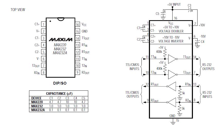

Je tady nějakej elektronik, kterej by mě mohl vysvětlit co by se mělo naměřit na obvodu MAX232ACPE což je konvertor úrovní z RS232ky na TTL
na pinech 15-16 je napájecí napětí 5V, signál RS232ky leze na vstup 13-8 (ověřeno osciloskopem) nicméně na výstupu 12-9 není vůbec nic... co by se mělo naměřit na těch vstupech 1 až 6? a za jakejch podmínek? případně kde může být problém? zařízení je hotové, není to žádný mnou vyrobený výrobek, kondenzátory C1-C5 tam jsou, případně nějakej nápad jak ověřit jestli není odprásklá?

Pri +5V na pinu 16 (proti pinu 15), by melo byt na pinu 2 skoro +10V, a na pinu 6 -skoro 10V.
Na pinech 1 a 3 obdelnik, a na pinech 4 a 5 taky, ale 2x vetsi.
Jestli leze signal z 232 do brouka, a na vystupech nic neni, tak je budto brouk spatny, nebo nema napajeni.
P.

no já právě těch 10V podle toho schematu vůbec nenaměřím...

to by mohlo byt, ze je nejaky kondik spatny, ci spatne priletovany.
Ovsem to je jen tvorba +-10V
Bezi-li signal z RS232 tak i pri blbych kondicich by mel vylezt ven.
Jestli je na pinu 16 +5V napajeni, tak je blby brouk.
P.
