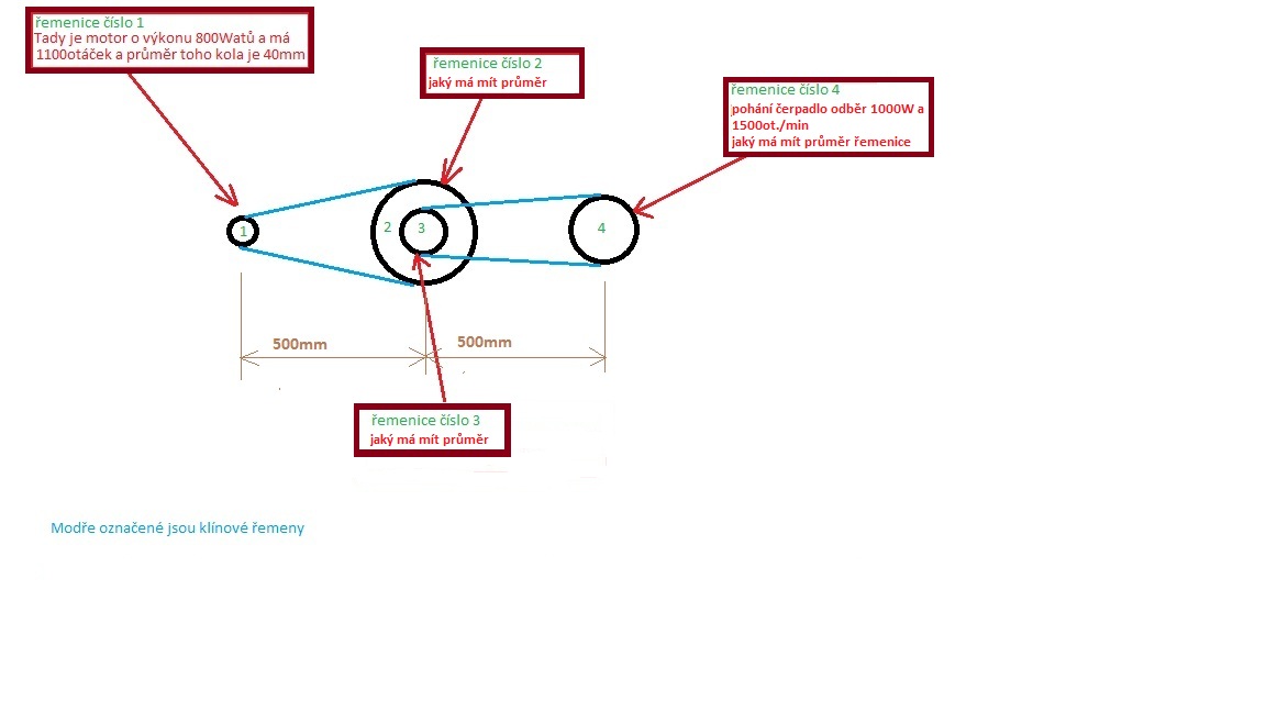

chtěl bych někoho z Vás požádat o radu ohledně výpočtu převodu řemenem... konkrétně o vzorec nebo o postup,
jak se dopočítat výsledku, abych si v budoucnu mohl výpočet provádět sám.
Mám elektromotor 800W/1100ot./min. a ten má 40mm řemenici a ptřebuji s ním pohánět čerpadlo,
které potřebuje 1000W/1500ot./min. za použití dvou převodů viz obrázek. jedná se o převod klínovými řemeny.

Jsem sice laik v prevodech, ale tady se maji na vystupu zvysit otacky a byt i vyssi odebirany vykon (tedy pozadovany prikon) nez je na vstupu.
Nejak mi to prijde jako, ze ucinnost ma byt vyssi nez 100 %.

Řekl bych, že otáčky čerpadla se musí snížit, dejme tomu třeba na 1250, aby stačil ten výkon motoru, který je menší než kolik potřebuje čerpadlo.
Dál bych stanovil průměr řemenice čerpadla, to můžu libovolně, příliš malé hodnoty nejsou dobré, takže řekněme 60 mm. Mezilehlá řemenice nechť má hnanou část také průměru 60 mm (také libovolně zvoleno) a hnací bude tudíž (1100/1250)*60 = 53 mm.
Podstata je ta, že mám jeden pevně daný převodový poměr, ale tři řemenice, takže dvě z nich můžu určit libovolně a třetí vyjde výpočtem.

trochu jsem se v tom zamotal tech vyslednych 53mm je tedy na te remenici u motoru?
No a myslim, ze dost zalezi i na tech ostatnich remenicich, kdyz je to takto zdvojeny
prevod.... prvni prevod je do zvyseni sily tedy mala remenice na motoru a velka remenice
na druhe hrideli a dalsi prevod kompenzuje tu rychlost tedy na te druhe hrideli vetsi nebo
stejna remenice, jako na cerpadle?

Ne, to je na tý mezilehlý. Postupně od motoru 60, 60, 53, 60. Jo, sakra, teď koukám, že na motoru je průměr 40 a ne 60, tak to by bylo potřeba dát na čerpadlo taky 40. Čili 40, 60, 53, 40. Ale existuje nekonečně mnoho správných kombinací, akorát některé z nich budou moc humpolácké a na jiných se zase bude řemen žmolit na příliš malé řemeničce.
Samozřejmě by bylo lepší, kdyby tam to mezilehlé kolo nebylo. Jestli se to dá spojit přímo, tak bych dal na motor nějakou větší a na čerpadlo menší (1100/1250 = 0.88 průměru té větší).

díky za vysvětlení a ještě by mě zajímalo jak se tedy počítá jednoduchý převod, když chci vědět jaký výkon a rychlost bude na druhé řemenici
např: mám motor těch 800W / 1100ot. min. a řemenice má průměr 40mm na druhé hřídeli bude řemenice například průměr 200mm,
jak tedy zjistím jakou rychlostí se ta řemenice 200mm bude otáčet a jaký na ní bude přenesený výkon?

otáčky budou v menší v poměru průměrů těch řemenic, tedy 200/40=5, tedy převodový poměr je v tomto případě 5, otáčky budou 1100/5=220ot/min
výkon zůstane stejný (zmenší se pouze o ztráty v převodu, dejme tomu o 4%, tedy 800*0,96=768W, to je zanedbatelné, není třeba se tím zabývat)
vzroste kroutící moment opět úměrně převodovému poměru, tj. 5x
výkon = konstata * moment * otáčky

ještě když navrhuješ takovýhle převod, pro každý druh řemene je předepsaný minimální průměr malé řemenice - řemen se prostě úplně do ostra neohne - a pozor u takhle velkého převodového poměru a malé osové vzdálenosti bude mít ta malá řemenice malý úhel opásání a bude mít snahu prokluzovat
