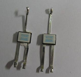

zdravím
v notasu mi přestala nabíjet baterka , tak jsem ji kuchnul jsou tam 2x3 lipolky , všechny ok , ale je tam takovej třínohej bazmek a podle všeho je to pojistka , je napojena na + od baterek , zaní jsem nic nenaměřil neví někdo co je to zač ? jak ji překlemovat ? nechci experimentovat přeci jen je to notas
Příspěvky: 7202
Příspěvek 22. 2. 2013, 7:48
tak je to tahle ale stejně nevím co má jak vést : http://www.us.schott.com/epackaging/eng ... ystandards" onclick="window.open(this.href);return false;
takže vyřešeno jsou to vlastně dvě pojistky svedené do jedné viz : http://www.atcsemitec.co.uk/pdfdocs/d6x ... _fuses.pdf" onclick="window.open(this.href);return false;
