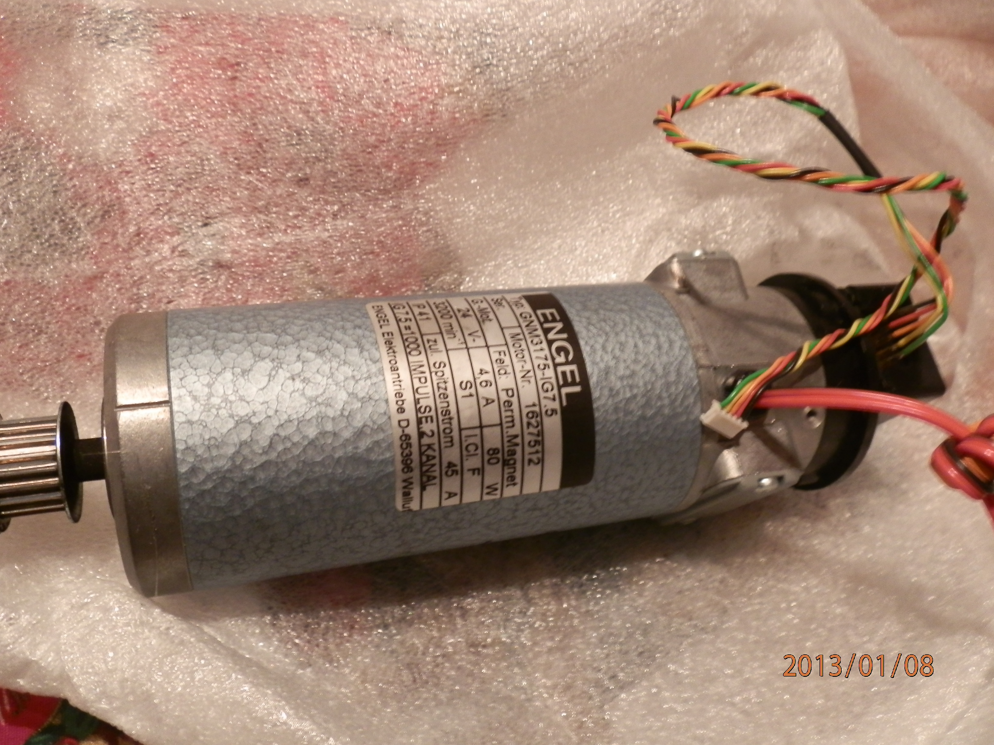

Zdravím, přidám taky jedny stránky. http://members.shaw.ca/swstuff/dspic-servo.html" onclick="window.open(this.href);return false;
Při procházení tady na foru jse občas objevila stavba vlastního driveru. Jen si nejsem jist jestli je to ještě živé tak použiji tonto příspěvek jako dotaz. Jestli má možnost někdo přispět drobným nouhau tak byto bylo prima.
Mám k použití tyto motory 100w které bych i použil na svoji stavbu.
Mohu zajistit plošné spoje, a drobné frézované hliníkové díly.

tmxatcoxlab
- Příspěvky: 191
- Registrován: 12. 8. 2010, 3:24
zhruba 200w motor se 100puls encoderem jsem, rekl bych velmi uspesne, ridil timto
http://shop.snailinstruments.com/index. ... 4c40fdb800" onclick="window.open(this.href);return false;
chce to ale dir a pwm, to jsem vytahl z mesy, zpetna vazba v linuxcnc.
pri pouziti odpovidajiciho zdroje to bylo, rekl bych, uplne supr
