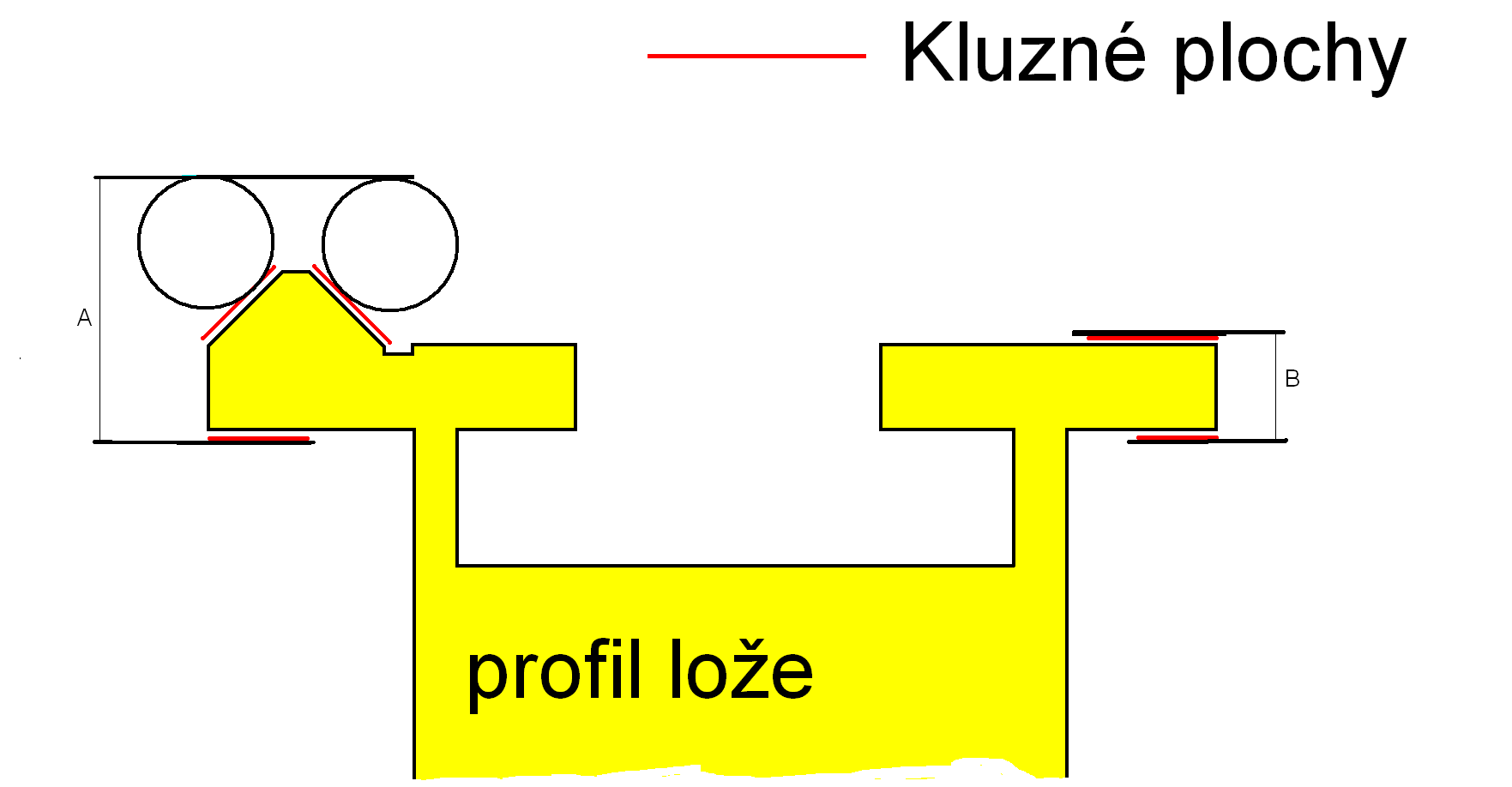

atlan píše:Ja ked do dotiahnem tam pri univerzalke sa neda pohnut tie loze su ku konci tensie alebo co. No bude to na dlhe noci a upravy.
No to ti nemusí sedět spodní rovina s vrchní.
Oměř na několika místech podle obrázku - takhle by to mělo být správně.
Ty kulatiny musí být od sebe konstantně daleko a musí být rovnoběžné.
Připomínám, že je dobré mít změřené ty horní roviny viz http://www.c-n-c.cz/viewtopic.php?f=57&t=10439&start=15" onclick="window.open(this.href);return false;

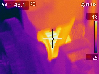

4. 5. 2013, 4:56
I při delší práci (asi 1h), na vysoké otáčky (cca 2000) se mašinka moc nehřeje. (obrábění dural asi 1mm tříska)
Čekal jsem že se řemenička od motoru ohřeje víc
JuanV
Příspěvky: 149
Registrován: 22. 2. 2011, 3:09
4. 5. 2013, 5:38
Cim si to meril ? Pekna vecicka...
Cjuz
Příspěvky: 2472
Bydliště: Předklášteří
4. 5. 2013, 6:12
JuanV píše:Cim si to meril ? Pekna vecicka...
FLIR E30
Máme to na rozvaděče, ale hrát se s tím dá různě.

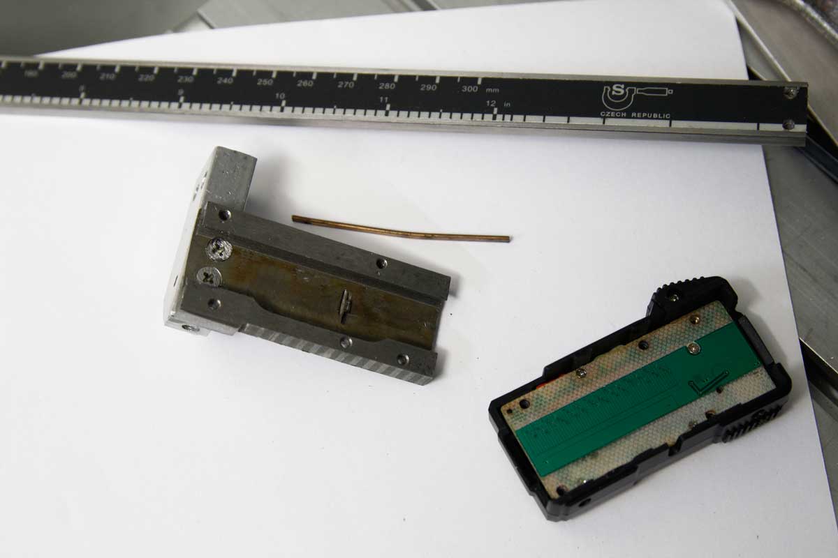

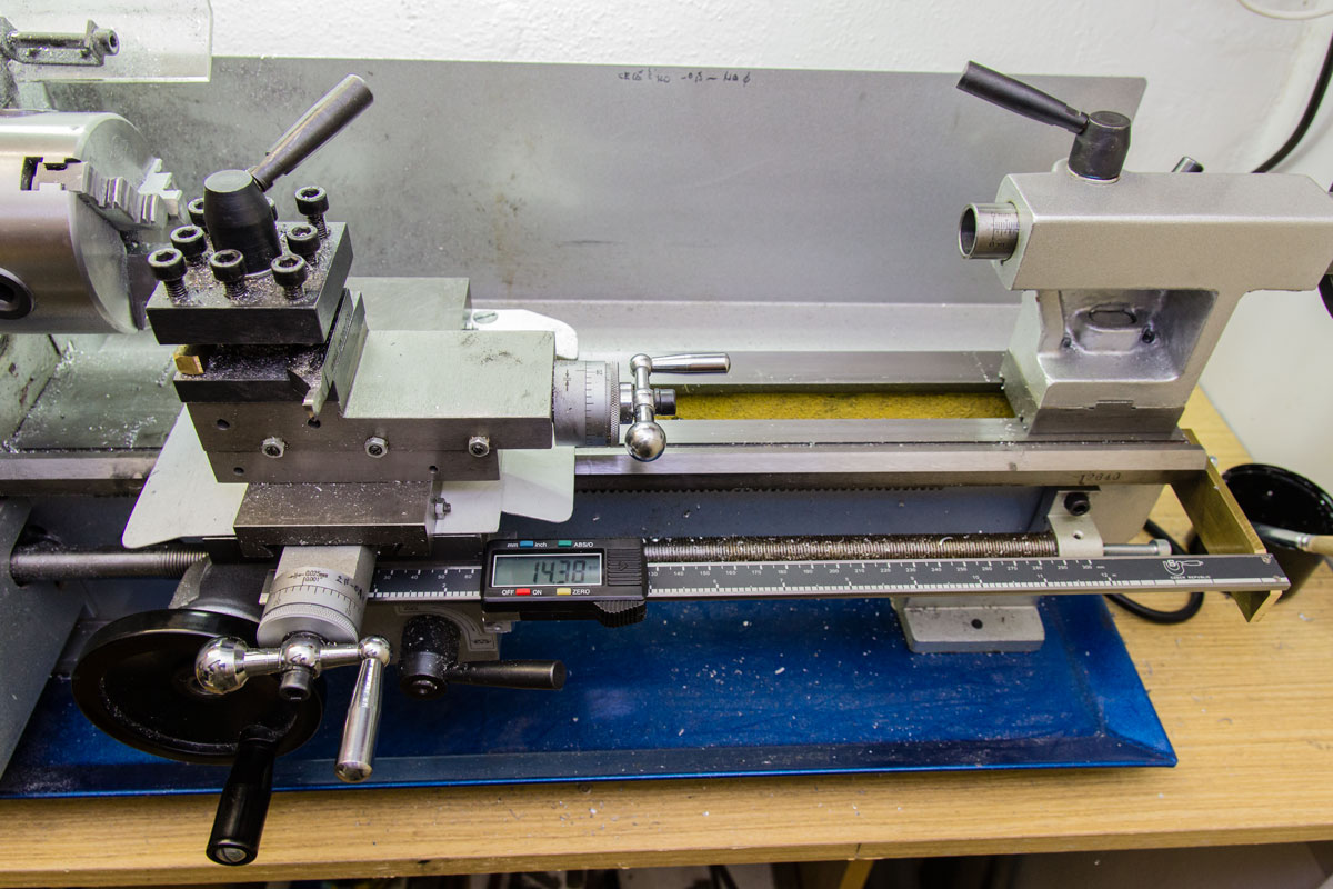

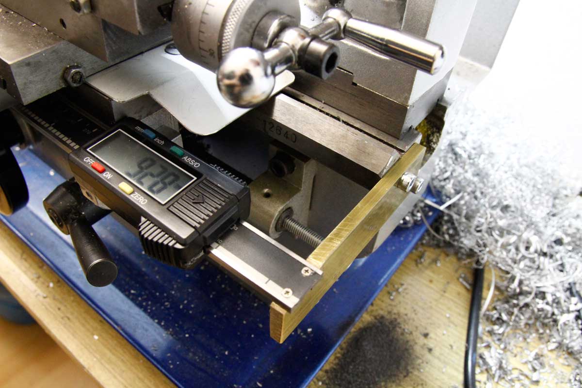

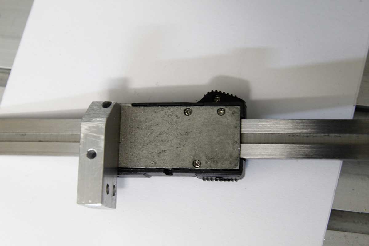

12. 10. 2014, 1:02
Doplněno odměřování od SOMETu. (za tu cenu asi nejlepší varinata)
Komplikace je že ta nosná lišta je kalená a tudíž vrtání otvorů není moc reálné. Řezal jsem ji flexou a na uchycení ponechal ty pidi šroubky na konci - M1,5.
Video pro lepší představu funkce:
http://youtu.be/YfyQ4bgXIJg
Celek - při 90% práce je lišta z leva skovaná a nezavazí
Toto se dá řezal pilkou a vrtat normálně
