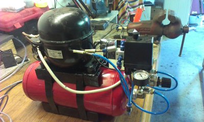

Tak sem dneska dostal vychazku do garaze a temer dodel kompresor pro tlakovani ATC na digigraf.Klestina bude 3.175mm
Sice to neni primo CNC masinka, ale bude to jeji soucasti. jednou......snad

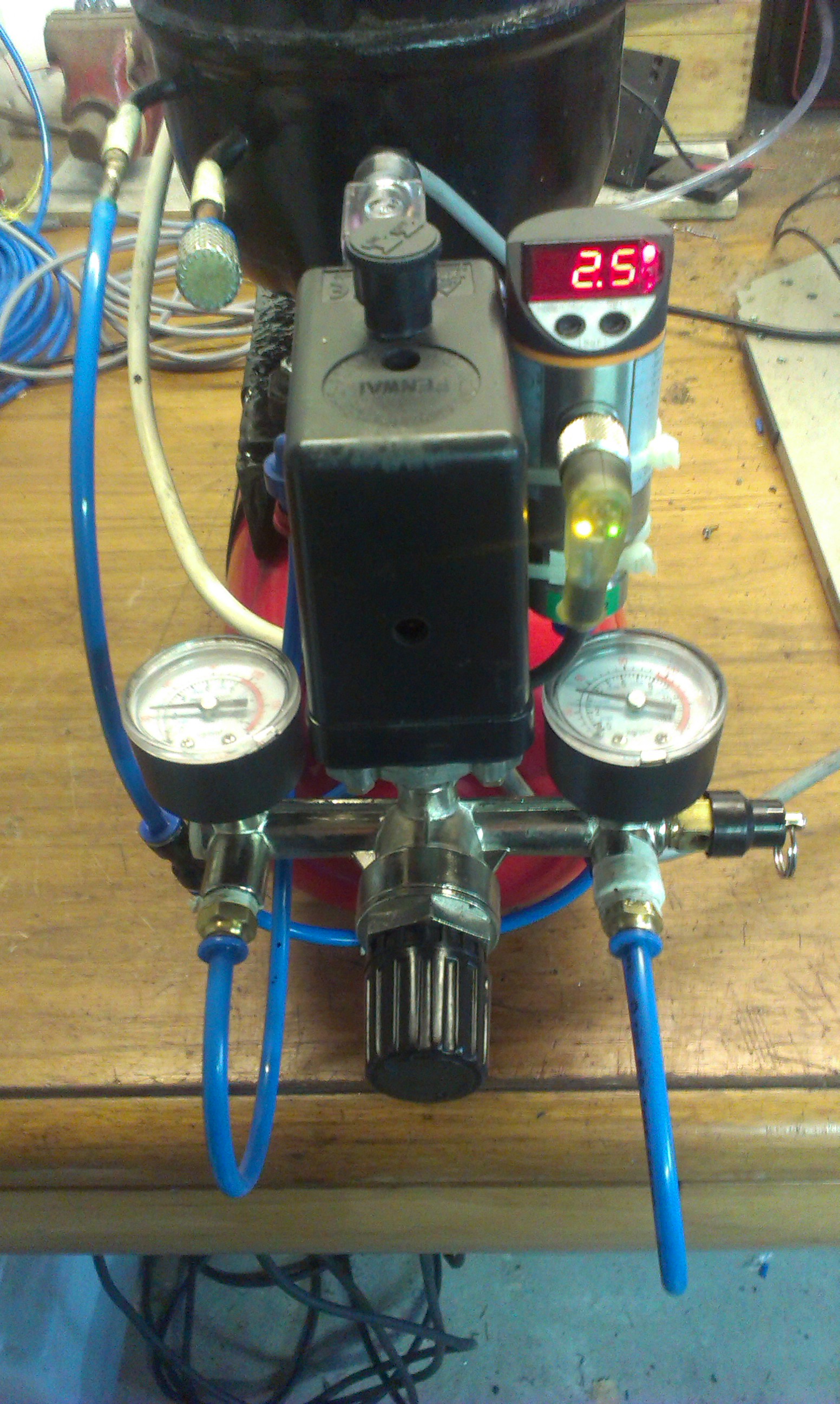

Náklady minimálni: Regulator z aukra za 500,- hadicky za par korun od tamtez, tlakovy spinac jako zpetna kontrola potrebneho tlaku do EMC taky z aukra za nejaky 3 stovky, 6l hasičák sem dostal, kompresor z lednice taky, elektroventil a sroubeni z Ebaye dohromady 20$, A jekly zbyly z opravy vrat do garaze. No a samozrejme trocha prace.
neni to zadny super vytvor ani krasavec,ale snad poslouzi ke svemu ucelu. Kompresor nedává moc vzduchu, ale na samotnou vymenu je potreba nula nula nic. Na jedno natlakovani me to prestalo po 30 sepnuti bavit pocitat. Natlakovano na 4 Bary za cca minutu.
Tlak porebny pro vymenu jsou cca 2 bary.
Prikladam kratke video z testovani. nemel sem treti ruku, tak telefon lezi primo na ventilu a odfuk fouka do mikrofonu, proto ten ramus.

Je tam pouzitej regulator s odfukem a k tomu samozrejme zpetny ventil, aby to neslo proti tlaku pri startu. Odfuk sem musel vyrazne upravit, protoze cinsky deti, nebo kdo to montuje to dost odflakly a neodfukovalo to. Taky sem musel zkratit pruzinu regulatoru, protoze nejmensi tlak co sel nastavit byl 6Baru a to mi prislo zbytecne moc. ted to spina od 3 nahoru podle nastaveni.
Odlucovaci nadobku mam pripravenou a chtel bych ji dat hned za vystup z kompresoru, jeste pred expansku, aby mi to ten olej neprskalo do bandasky. ale nikde sem to takhle nevidel. vzdycky mam pocit byl umistenej az za expanskou.
No a podle mnozstvi oleje v odlucovaci bych chtel jednou za cas fouknout strikacku oleje do sáni.
Co sem jeste nedoresil, tak je odbahneni expansky. Zatim tam neni zadny vypoustak. Mam ho v supliku, ale nevim jestli tu zavitovou objimku privarit, nebo jenom priletovat treba mosazi.
