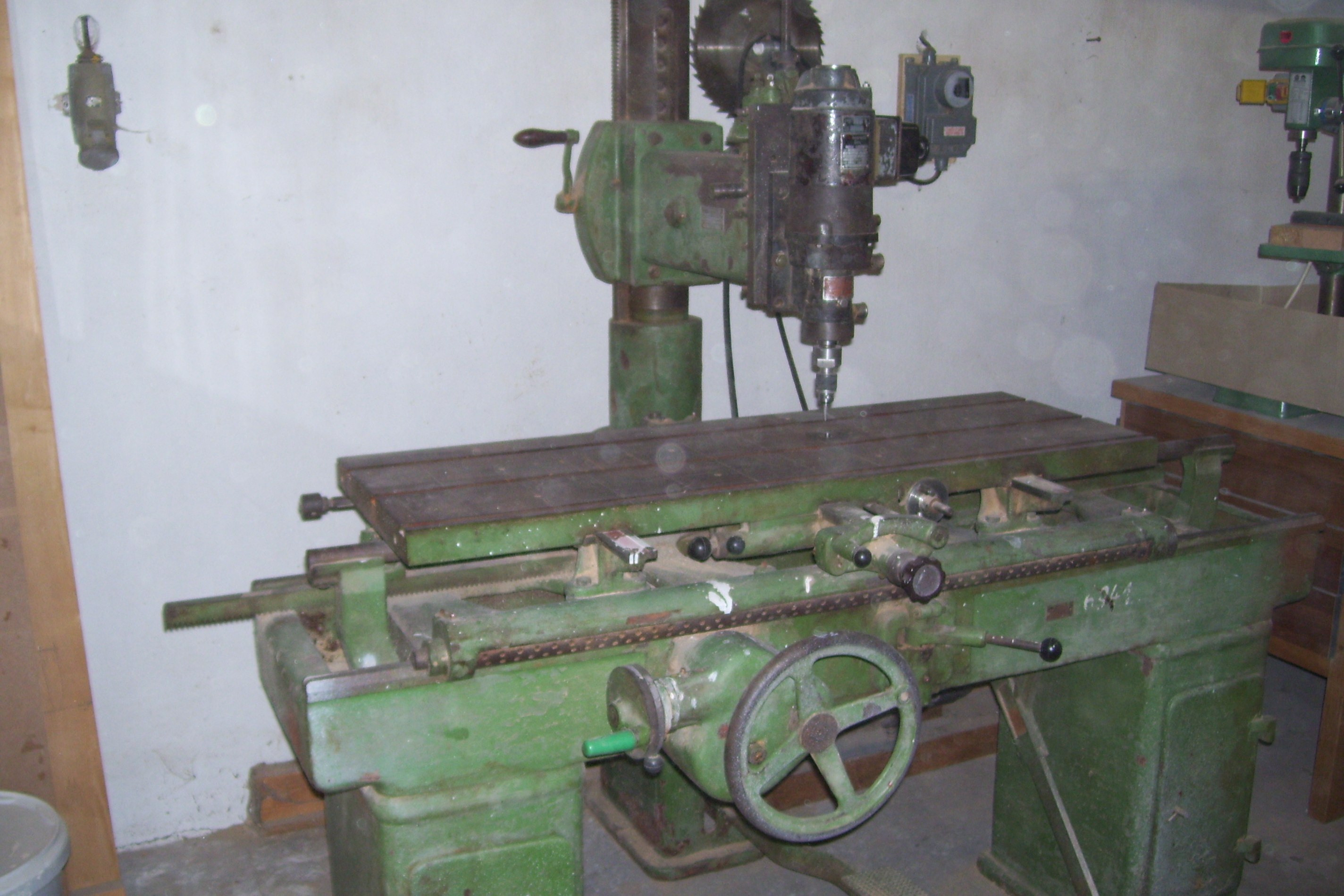

Mám doma horní truhlářskou frézu a chtěl bych jí upravit k použití na frézování hliníku.Ne předělat na CNC!
S posuvama stolu-bych si poradil,ale potřebuji poradit nebo nabídnout trohu festovnější vřeteno,nejlépe s uchycením nástroje do kleštiny-něco jako je na frézkách BOW,ale aby to bylo kompaktní a dalo se tp přidělat na svislo osu ,místo toho motoru.
Diky za rady event nabídky.
Rekonstrukce truhlářské horní frézy

co nějaké teknomotor vysokootáčkové?
http://www.opis.cz/teknomotor/pdf/C51-60.pdf" onclick="window.open(this.href);return false;

Díky za upozornění,ale mně by stačilo třeba vřeteno oddělené od motoru.
Otáčky budou stačit tak do 3000/min.

obávám se že 3000 na hliník je dost málo, běžné frézy mají optimální řeznou rychlost 200-300m/min, ale taky klidně třeba 500-800 nějaké speciálky na hliník, takže když vezmeš třeba 10ku frézu tak to začíná někde na 6000otáčkách.. samozřejmě se dá frézovat i na 3000, ale pokud bych stavěl frézku vyloženě na hliník tak bych tomu dal právě vysokootáčkové vřeteno..

Rozumím,ale je to jen na občasné použití,pro potřebu let modeláře.

no ono to má i výhodu ceny, neboť vřeteník třeba s ISO30(40) s motorem budou stát víc a bude hůře sehnatelný..
pak jsou samozřejmě ještě i jiná levnější vřetena typu kress atd..
