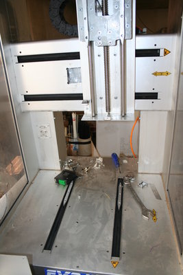

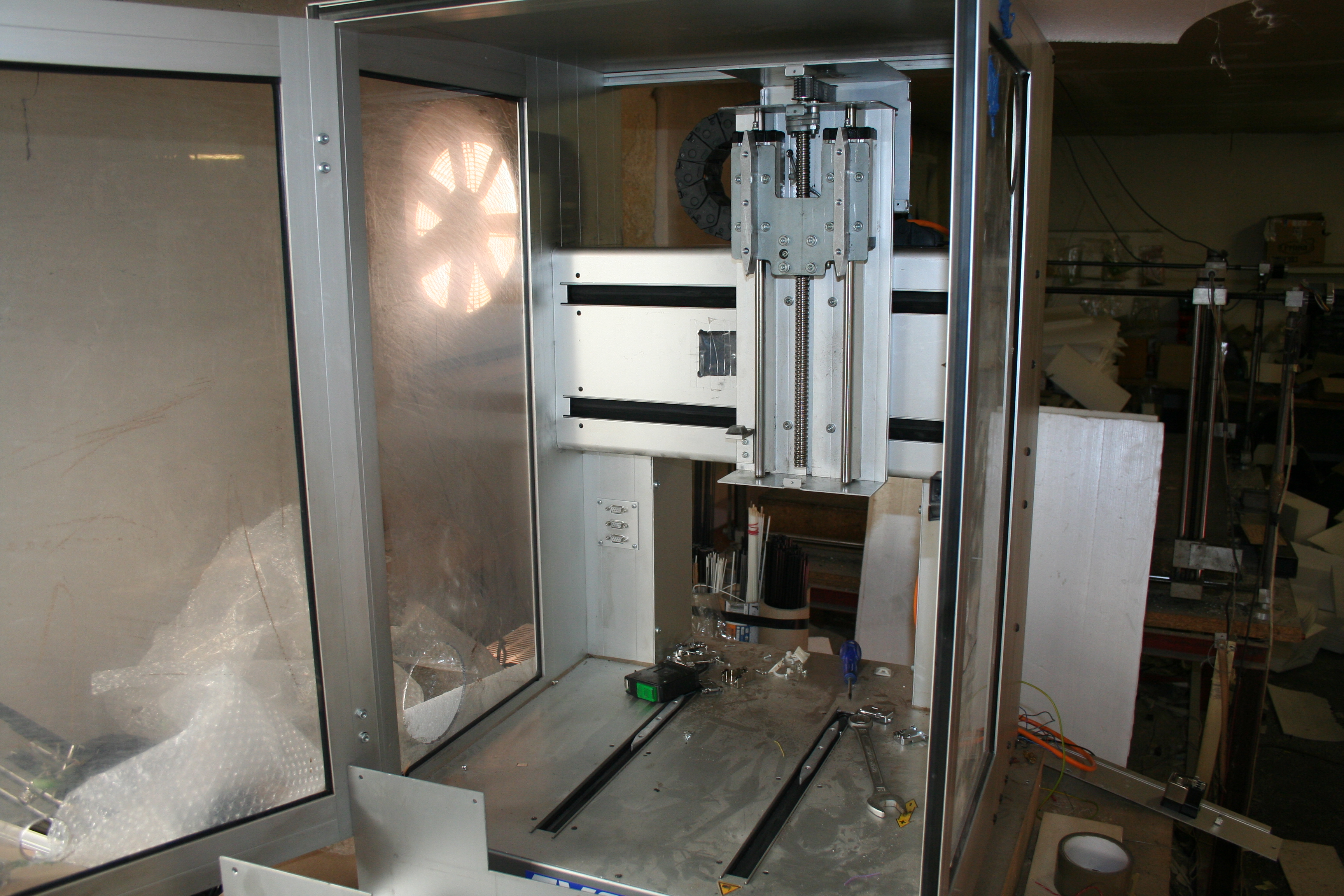

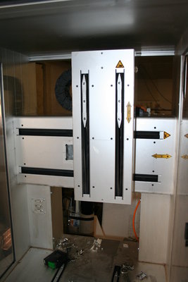

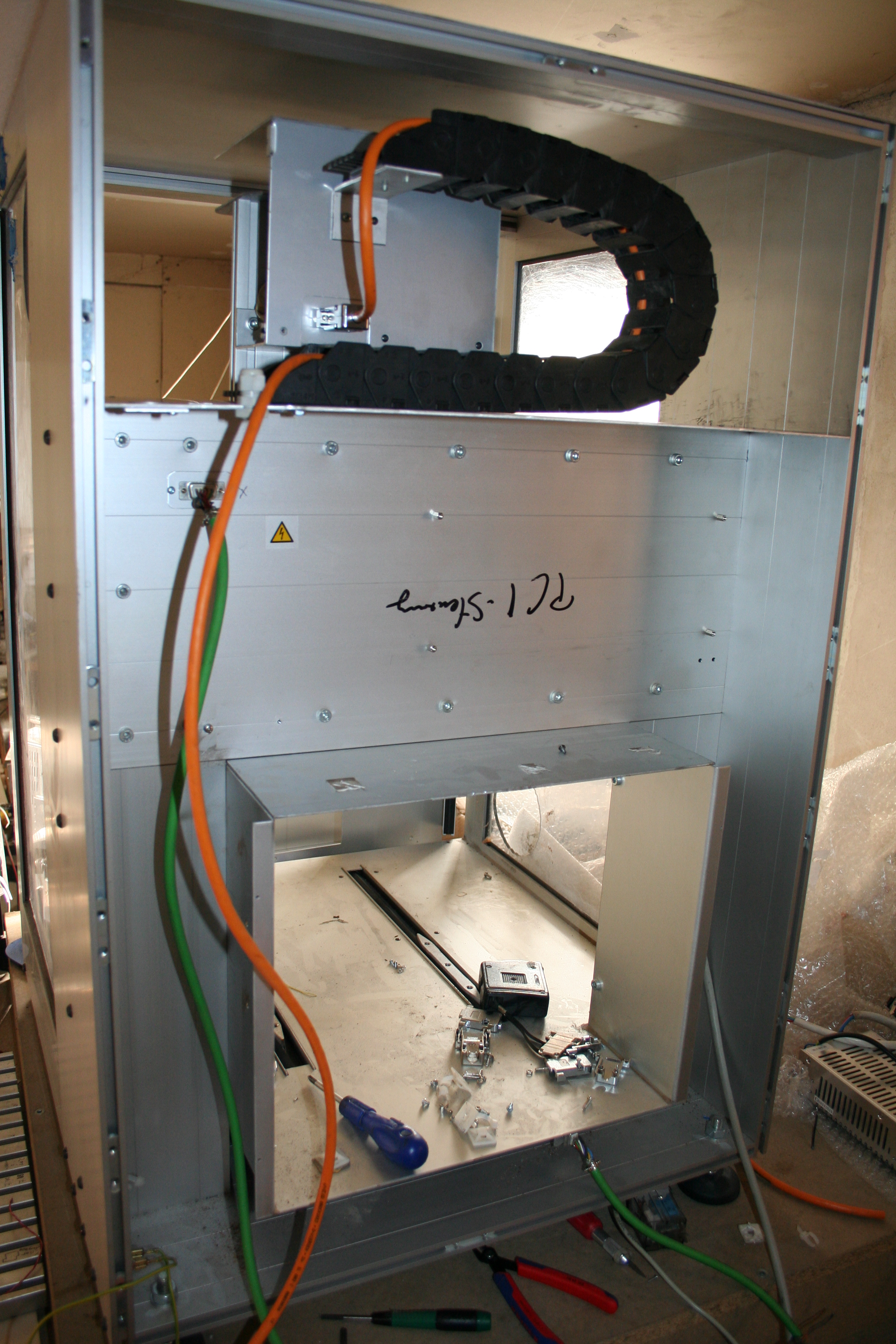

Nedávno jsem si do německa jel asi 600 km daleko pro frézku co jsem vyhrál na ebay.
Konečně jsem se dnes dokopal ji alespon částečně oživit. Vyměnil jsem elektroniku, vyčistil a částečně udělal kolmosti ( ještě se z toho pos..u)
Plocha je 300X200X190, jezdí to okolo 2 metrů v pohodě, ještě musím doladit ovládání vřetene a nějaké drobnosti.

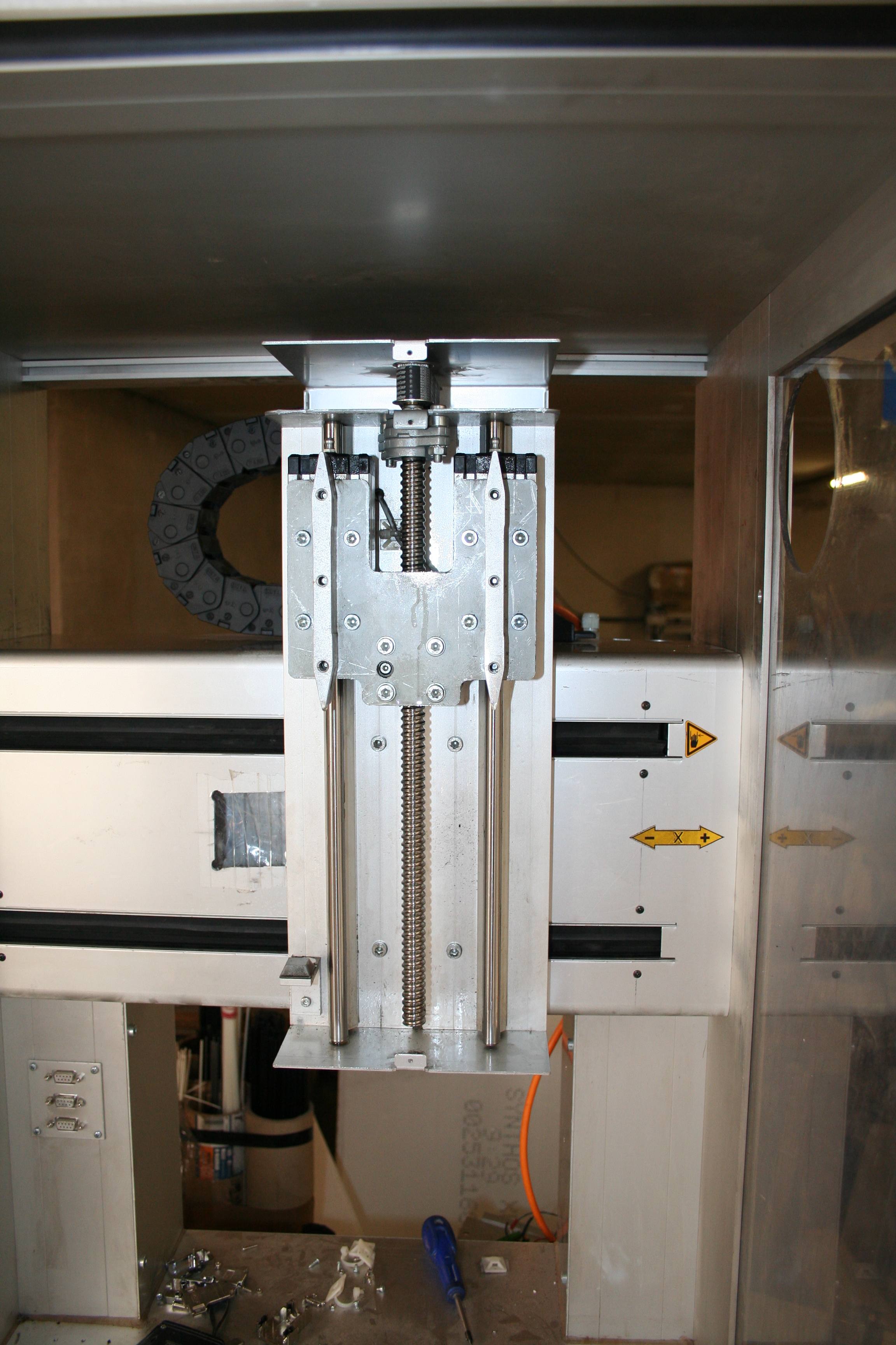

tak jsem dnes zajel konečně do materiálu, asi jsem prokletej ale zase to nějak divně frézovalo než jsem přišel na to že jsem opět nezkontroloval na jakou stranu se točí vřeteno :D . Samo že se točilo obráceně, po nápravě to vypadá docela dobře.

To Zko (příp. i ostatní osy) jezdí ne podepřených tyčích nebo jsou to nějaký speciální koleje?
lubos
Příspěvky: 5136
Registrován: 2. 5. 2007, 3:47
17. 6. 2013, 8:31
jo jo jsou tam podepřené tyče od iselu, chodí to fakt pěkně, dal jsem jí sice do sekce prodej ale asi si jí nechám chodí pěkně a je dostatečně tuhá.
