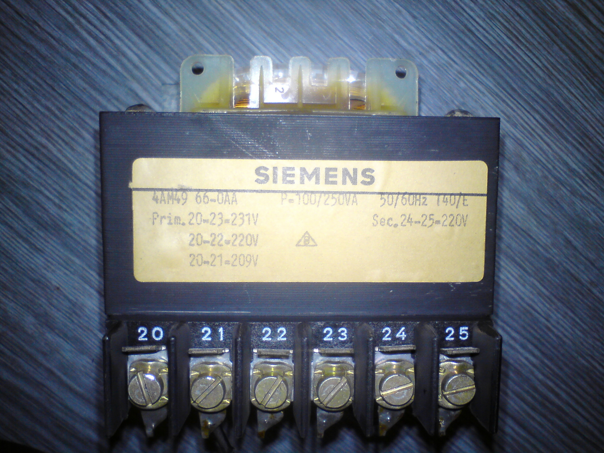

Myslíte,že je možná oprava tohoto trafa ? Je spálené vinutí.
Pokud ano,tak máte nějaký typ ,kde nejlépe?Jak by se mohla cca.pohybovat cena?
Díky Milda

má to primár a naněm sekundár nebo je má vedle sebe ? z fotky nepoznám jestly je to na m plechách nebo e/i
dej sem nějaké lepší foto , převinout by to určitě šlo , záleží jak moc bude pracné to rozebrat a složit , navinutý je to zachvilku

takovýhleho prcka Ti nikdo oficiálně rozebírat nebude, to jedině někdo melouchem nebo jako výzkum + hobby
cena práce je vyšší než cena nového jádra atd
podle té fotky Ti na http://www.eximettrafo.cz/" onclick="window.open(this.href);return false; namotají to trafo nové se vší parádou
několikrát už mi něco podobného dělali,
tipuju to na 1000,- - 1500,- a 14 dní

To je blbost vůbec nechávat převinout. To je obyčejné oddělovací trafo, které koupíš hotové za pár stokorun.

Ano,známý elektrikář říkal,že trafo je oddělovací,jak píše gnat.
Máte typ,kde by se nechalo koupit nějaký,kterým by šlo nahradit?
Před chvílí jsem dostal nabídku od f.INVEL.Plus na převinutí (na základě foto).Jsou u nás v Plzni.
1600,-+21%DPH Týden.
Já ,co jsem hledal podle označení Siemensu,tak jsem našel jen v USA a to bylo kolem 500USD +doprava. :roll:
Ale nehledal jsem podle hodnot,protože to jako neelektrikář nedovedu....

co
http://www.sved.cz/eshop/transformatory ... -230v.html" onclick="window.open(this.href);return false;
a pokud bys trval na 220V na vystupu tak Ti ho podle me za stejny penize navinou.

Podle mě je to trafíčko 100VA trvale, těch 250VA je špičkový příkon, takže by od Švéda stačilo tohle: http://www.sved.cz/eshop/transformatory ... -230v.html. A těch 220V mu z toho podle mě stejně neleze ani teď, protože se vsadím, že to bylo zapojené 1:1 a pochybuju že by to bylo po změně napětí naší sítě přepojený na tu 231V odbočku.

Jinak ty oddělovací trafa jsou poměrně běžný sortiment v elektroinstalačních potřebách. Tady je třeba 100VA Elektrokov Znojmo v KV Elektro: http://ebc.kvelektro.cz/elektromaterial ... 230v-100va

Ještě 250Va verze: http://ebc.kvelektro.cz/elektromaterial ... 230v-250va. Elektrokov je navíjí jako skladovku, ale je s nimi občas trochu komplikovaná řeč a ten jeden kousek bych asi koupil osobně v elektroinstalačním materiálu.

Moc díky za Vaše reakce .To bude vycházet o 2/3 levněji než nechat navíjet,takže asi jasná volba....
