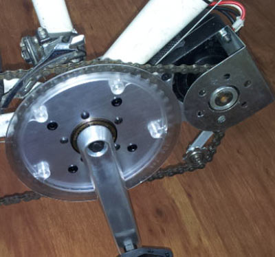

Výkon bude 500W měl by být velikostně tak akorát pod rám kola.
A regulaci otáček.
viz obrázek
zatím mám v plánu http://e-spawalnictwo.com.pl/pl/silnik- ... -500w.html" onclick="window.open(this.href);return false;
Moc se v motorech nevyznám tak nevím jestly AC nebo DC.

Já jsem kdysi dělal s kamarádem pohon tříkolky s modelářským motorem AXI4130/20
Má výkon asi 1800W a když to člověk přežene umí ji zvednout na zadní. Do prudkého kopce to žene asi 14km/h po rovině to udělá asi do 25km/h. (záleží na převodu)

jeden čas som laboroval s aku-uťahovačkami. Stačí rozobrať a motor je tam celkom fajn spolu s prevodovkou. Použil som to ako navijak na otváranie zasuvacích dveri do garaže. :wink:

nakonec jsem objednal
http://www.eclipsebikes.com/chainwheel- ... p-977.html" onclick="window.open(this.href);return false;
dám vědět jake to bude :D

Nechci být za rýpala, ale dost důležitá je i tahle poznámka v tom odkazu, který jsi tu linkoval:
Kit is intended for off road use only as it exceeds the legal power limit of 200/250 watts
případně v češtině zde :
http://www.hybrid.cz/clanky/elektrokola ... alni-fikce" onclick="window.open(this.href);return false;
případně výtah z téhož:
Elektrokola musí být normovaná
V EU, a tedy též v České republice, platí již 8 let směrnice „O schvalování typu dvoukolových a tříkolových motorových vozidel“ (2002/24/EC), která vyjímá ta vozidla s výkonem motoru do 250W a rychlostí do 25 km/h z povinnosti provádění typových zkoušek, tedy schvalování. A i přesto, že Příloha č. 13 „Technické požadavky na jízdní kola, potahová vozidla a ruční vozíky“ k vyhlášce české č.341/2002 Sb. „O schvalování technické způsobilosti a o technických podmínkách provozu vozidel na pozemních komunikacích“ hovoří o možnosti přídavného motorku na jízdní kolo do výkonu 1 kW (1000 W), pro elektrokola je toto vyloučeno a v případě jakékoli kolize ponese majitel trestněprávní odpovědnost. Na trhu se nicméně setkáte s mnoha „elektrokoly“, která jsou prezentována motory o jmenovitém výkonu 500W a více, jako například nabídka elektrokol východočeské společnosti Noelbike.
Neboli - od 250W nahoru je kolo nezpůsobílé provozu po pozemních komunikacích - tedy ilegální. Tedy ne že by to policajti nějak extra řešili, problémy nastávají třeba i při banální kolizi - pojišťovna to umí hezky rozmáznout a bývá to drahé - tím myslím velmi drahé.

Jj to mám nastudované, prodávají se vyšší výkony a regulaci je rychlost stažena na 25 km/h.
