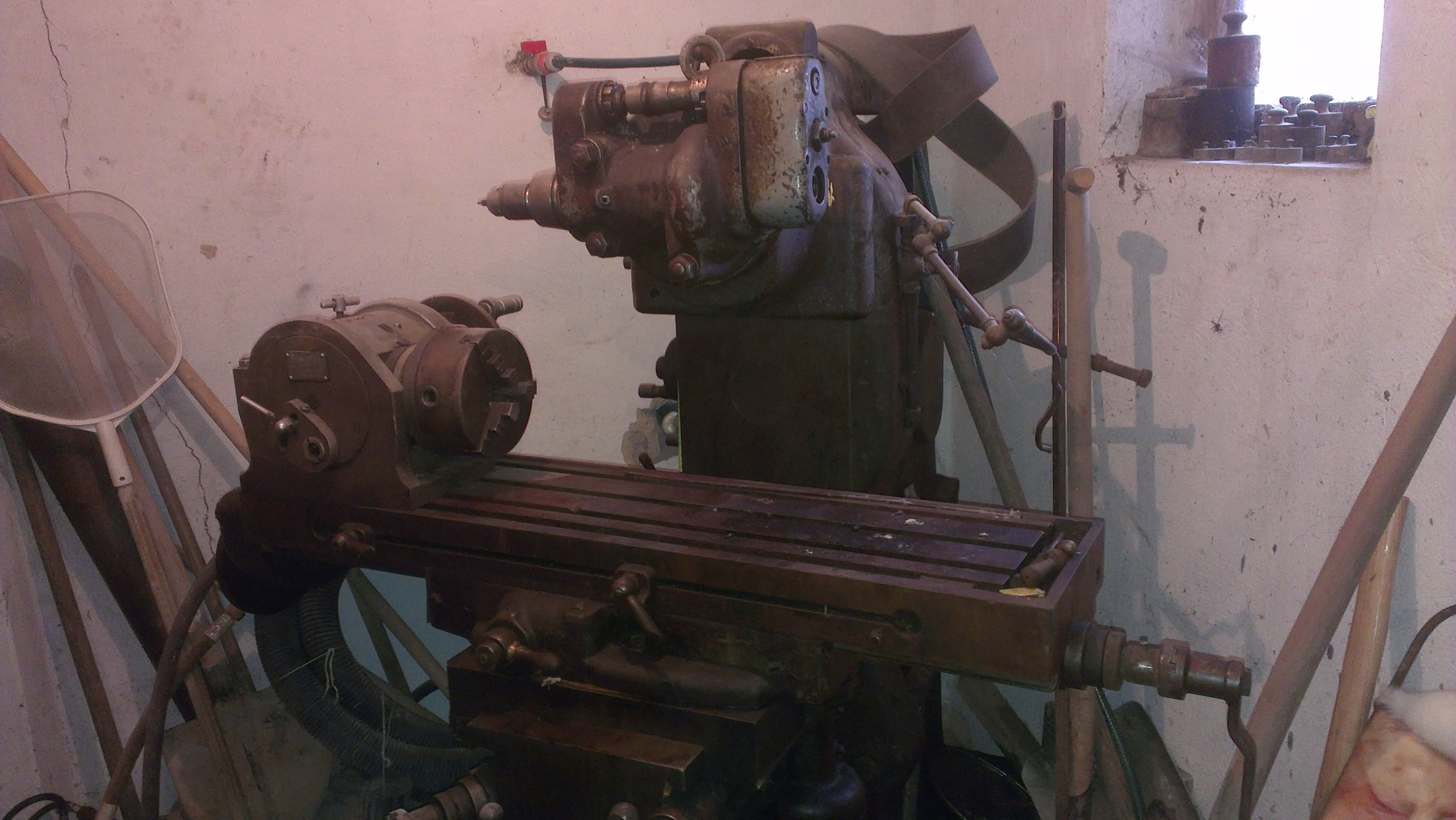

Zdravím všechny, přečetl jsem si tu několik vláken ohledně přestaveb a staveb fréz. Mám dotaz na tuto frézku viz foto, můj úmysl je osadit stůl km, celé vrchní vřeteno demontovat a místo něj dát lineární posuv v ose Z a nové vřeteno. Tato frézka nemá svůj vlastní motor, pohon byl řešen zvlášť agregátem s převodovkou.
Proto se zeptám, je to dobrý nápad nebo se rači na to vypr..out a postavyt si nejakou portálovku.
Chtěl bych na tom obrábět od dřeva až po hliník možná sem tam někdy ocel.

máš představu jakej KM? to je tak na 0,5kW servo.. odhadem když to porovnám s tím co mám doma..
co šrouby? jakou to má vůli?
portálka podle mě vyjde levněji.. ono se to nezdá, je to skoro celé hotové ale než to doděláš..

Myslel jsem dát tam krokovej motor s ozubeným převodem, jinak šrouby jsou s velkou vůlí,dal bych tam kuličkový a nebo zachovat jenom ten stůl a z boku mu udělat linear a udělat to jako portálovku :? líbí se mi že je to celí pevný.

Přestavba takového stroje vyžaduje již velkou investici aby to mělo smysl.
Na KM rovnou zapomeň byly by to vyhozené peníze, na takovou hmotnost jedině servo.
Pokud by se řešil pohon os X,Y a udělal se nový pro Z asi by to šlo. Je jednodužší tahat vřeteno než celý stůl.
Zase to ale nevyjde levněji protože pokud vezmu cenu za lineáry které unesou pořádné vřeteno (+kul šroub a servo) tak za tu cenu možná udělám posuv pro Z kde potřebuji jen větší kul šroub a výkonější servo.
Celkově to bude chodit ale vůle bude nutné seřizovat po staru tam záleží v jakém stavu stroj je.
Zvážil bych zda se investice ve stovkách tisíc vyplatí a budu potom obrábět velkými posuvy a velkou třískou dural či ocel na zakázku.
Jestli to má být domácí stroj a má již něco za sebou nechal bych ho na ruční hrubování a předpřípravu materiálu.
Udělat novou mašinu vyjde levněji a když budou všechny osy na lineárech bude pracovat i přesněji i když nebude mít ten výkon.
Být tebou zkusil bych jednoduše pohledat ceny komponent a pak se rozhodnout.

No, když jsem se podíval na ceny komponentů :shock: tak daleko laciněji vyjde postavit novou mašinu.

a ta nová mašina bude z čeho? :D tam přece ty komponenty narveš taky..
je pravda, že do tohohle narveš větší, ale zase to bude poctivější.. nicméně pokud bys to přestavoval tak ti nastane mnoho problémů, zjistíš, že se tam nevejde kuličková matice neboť je o polovinu větší než trapézová další a další takže se nevyhneš frézování toho velkého těžkého stolu a pak to pořád někam přenášet a vozit vyjde draze.. z tohohle pohledu vyjde levněji postavit něco celé.. jenže nikdy to nebude tak tuhé..
osobně si myslím, že nejlepší cesta je koupit něco co už CNCčkem bylo, má to šrouby, případně lineáry nebo turcitové vedení a nějakej starej systém nebo je to nefunkční.. to koupíš za 40-100000 a předělat a zmodernizovat to.. za ty peníze máš stroj, kterej nepostavíš nikdy a bude to stát méně než komponenty.. jediná nevýhoda, že takovejch strojů není zas tak moc v rozumné velikosti.. ale kdo si počká..
