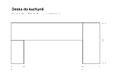

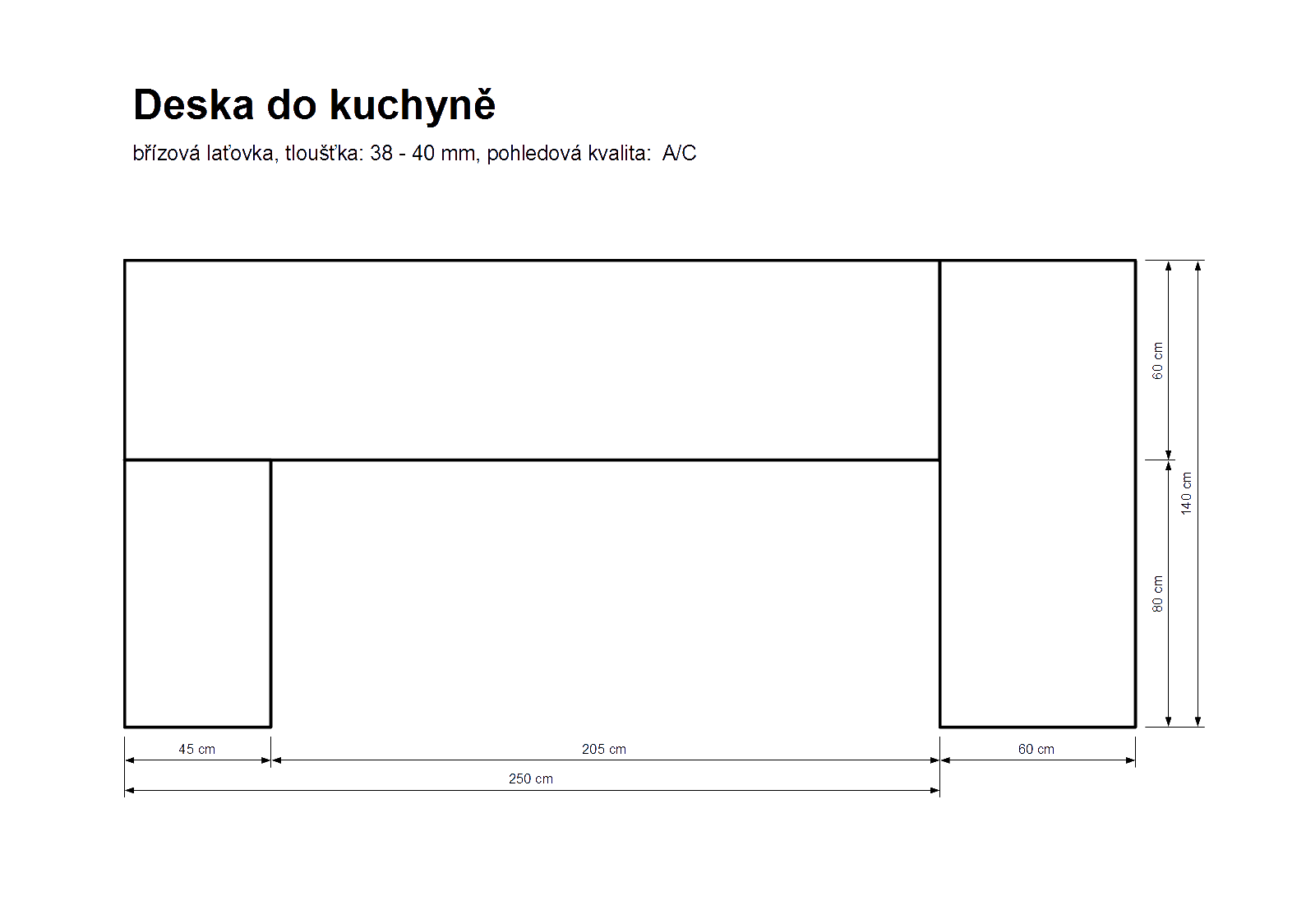

Zdravím, žena se rozhodla, že jarní úklid kuchyně pojme více do hloubky a chce novou desku na linku. Zhlídla se v březové laťovce a já si naivně myslel, že bude stačit jen nařezat a složit desky k sobě. Ale byl jsem odvlečen do OBI, kde mi bylo ukázáno, že se dělá frézovaný spoj. Tak bych se chtěl zeptat, jestli by mi to někdo nebyl schopen nařezat a případně i udělat ty spoje a zkosit hrany (nejlépe do kulata) . Montáž snad zvládnu :D
Je to účko 310 x 140 cm, šířka desky 60 cm pokud by polotovarem byla spárovka 60 cm, pokud by byla širší (např. tady: http://www.topspar.cz/vyprodej-sparovky), tak radši 61 cm) s tím že na pravé straně je šířka jen 45 cm. Zkusím to přes den nakreslit, aby to bylo jasné.
