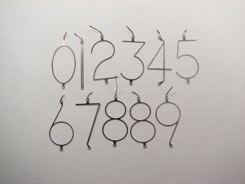

chtěl bych poprosit o radu, jakým způsobem se dá z nerezového plechu tloušťky 0,1mm vyrobit číslice, jakou jsou v příloze. Výška číslic by byla kolem 50mm, šířka čáry číslice kolem 0,5mm. Síla plechu, jak jsem psal, je 0,1mm. Je to součást jednoho typu elektronky, vyrábělo se to někdy od 50tých let až do 80tých let, takže asi to nebude řezané vodním paprskem.. Mám informaci, že to není ani vysekávané, spíše to vypadá na leptání. Nesetkal jste se někdo s podobnou výrobou? Nechal bych to pak vyrábět v menších sériích..
Děkuji za jakoukoliv informaci..

nevím jestli z nerezu, ale určitě by to dokázali leptáním z mosazi v Eduard-model v Obrnicích u Mostu, zkus je poptat, dělají tam podobné věci

Díky za info, zkusím se tam poptat. Právě ta nerez je kritická, mosaz ani měď bohužel v této aplikaci nemůžu použít.

Ty malé celkem ano (číslice do 20mm, cena 50 Kč/ks), ty velké s číslicemi 50mm (z568m) jsou velice vzácné a objevují se na eBay jen v počtu pár ks do roka a cena je pak kolem 10.000-15.000kč/ks.. Ty opravdu velké digitrony s výškou číslice kolem 135mm (Rodan CD47) jsou nesehnatelné a nikde se neobjevují, ale věřím, že pokud by se na eBay objevili, tak cena nepůjde pod 60.000/ks. Tato cena je ale ovlivněna poptávkou sběratelů, bohužel to znamená, že jako hobík si prostě hezké hodiny s velkými digitrony nepostavíte (za rozumnou cenu).
myslíte, že je možné vysekáváním vyrobit takové číslice? Jak tenká linka se ještě dá vyseknout aniž by se zdeformovala?

Vysekávat by to určitě šlo, to je jen otázka přesnosti (a ceny) nástrojů, pokud nemáš nástrojárnu s drátořezem tak by ses asi nedoplatil.
Jak jsi dopadl v těch Obrnicích?
Nešlo by to řezat laserem?

Řeším teď leptání ještě v jedné firmě, pokud to neklapne tam, obrátím se na Obrnice. Co se týče laseru, tak jsem si psal s několika lidmi, co na laseru přímo dělají a prý ta linka 0.4mm při tloušťtce plechu 0.1mm je moc tenká. Ale je to záložní varianta.
Drátořez je už drahá sranda, navíc řešit všechnu tu technologii okolo.. To radši budu ty číslice ohýbat podle předloh z drátu ručně ;-)

To ohýbání drátu se nemusí dělat ručně ;-)

Myslím že leptání je v tomhle případě jediná spolehlivá a nejlevnější metoda výroby, ale nemusí být jen chemické, dá se leptat elektrolyticky a asi je to efektivnější a rychlejší. Něco jsem našel, stačí zdroj a kuchyňská sůl http://www.bladeforums.com/forums/showt ... ss%20steel něco je tady http://forum.ladaklub.com/viewtopic.php ... 29d1c58982
