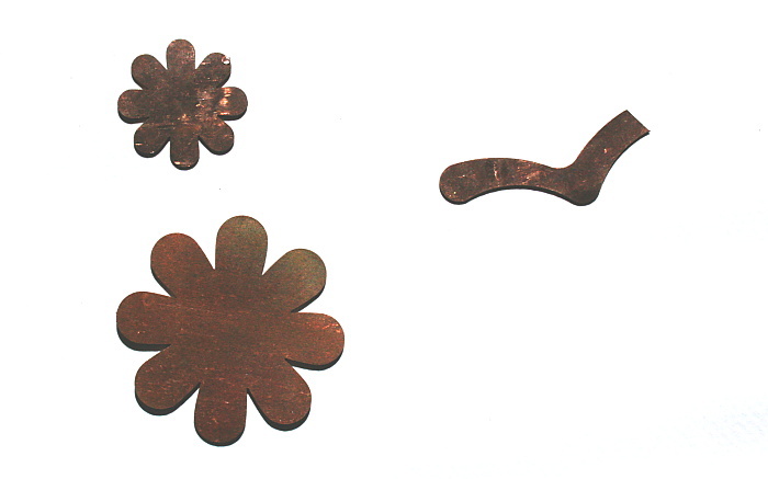

Ahoj!
Nenašel by se tady někdo,kdo by mi mohl vyrobit na cnc stroji spousty malých tvarů???? Vyráběl je pro mne jeden pán,ale bohužel přišel o možnost využití tohoto stroje, je ot pro mne skoro neštěstí,nerada bych se vrátila k ruční pilce... tak hledám náhradu. Jednalo by se o větší množství a dlouhodobou spolupráci :) Není tu někdo šikovný a ochotný??????????? Děkuju!!! eva

Z jakeho materialu by to melo byt? Jake jsou priblizne rozmery? Pripadne bych mohl nabidnout vyrobu na laseru.

Materiál Cu(síla cca 0,5mm) pán řeazal z plechu, co koupil ve výkupu,jako odpad od klempířů. A velikost kvetinek 2 cm a 3,5 cm.ten posledni tvar neco malo pres 1 cm...slo by to?????eva

ak to ma byt vela kusov a vsetko len z medi, tak by som skor volil vyrobit raznik
a s nim by si vyklepal do medeneho plechu toho viac :D

na vysekávání takových drobností z 0,5 mm mědi by spíš byl vhodný a dostačující obyčejný hřebenový lis, např.
http://shop.boukal.cz/tvareci-stroje/ru ... ardo-dp-2/" onclick="window.open(this.href);return false;
takových je na trhu spousta
na tom ručním hydraulickém by to bylo hrozně pomalé
spíš bude problém nástroj- razník + raznice, pokud si to někam zadáš, bude to mnohonásobně dražší než lis samotný

mal som skor na mysli len raznik, s ktorym by sa to vybijalo...
ale ak by malo ist o kvantum kusov, tak potom by to chcelo skor maly nastroj na vystrihovanie :D
a ten by slo vlozit do akehokolvek lisu
vyroba by vsak bola drahsia :-p
o ake mnozstvo by malo íst ?

Nekomplikoval bych to a poohlídnul se v okolí po firmě co se zabývá řezáním vodním paprskem. U řezání laserem je tuším s mědí problém.

Myslím, že váš problém by mohla vyřešit iDílna

Funguje to OK. V tom softu, co nabízejí on-line, jsem nikdy kreslit nezkoušel, ale jakmile jim pošlu výkres v DXF, tak se mi okamžite objeví kalkulace ceny. A "Výpočet předběžné ceny" na titulní stránce už taky funguje. Jsem s nimi velmi spokojen.
