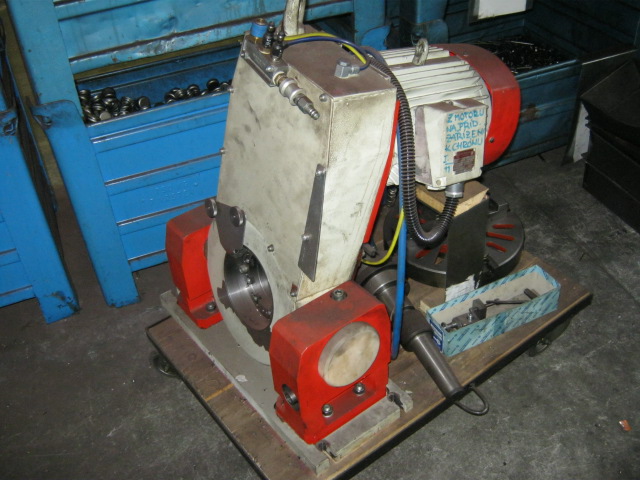

Idea záměr: sestrojit miniaturní (cca. 20kg) přídavné zařízení do nožové hlavy pro frézování, (okružování ,virblování) zavitu cca. do pr.50 mm. Nyní mám již jedno a to má cca. 80kg, ale je velmi pracné to tam nahazovat!

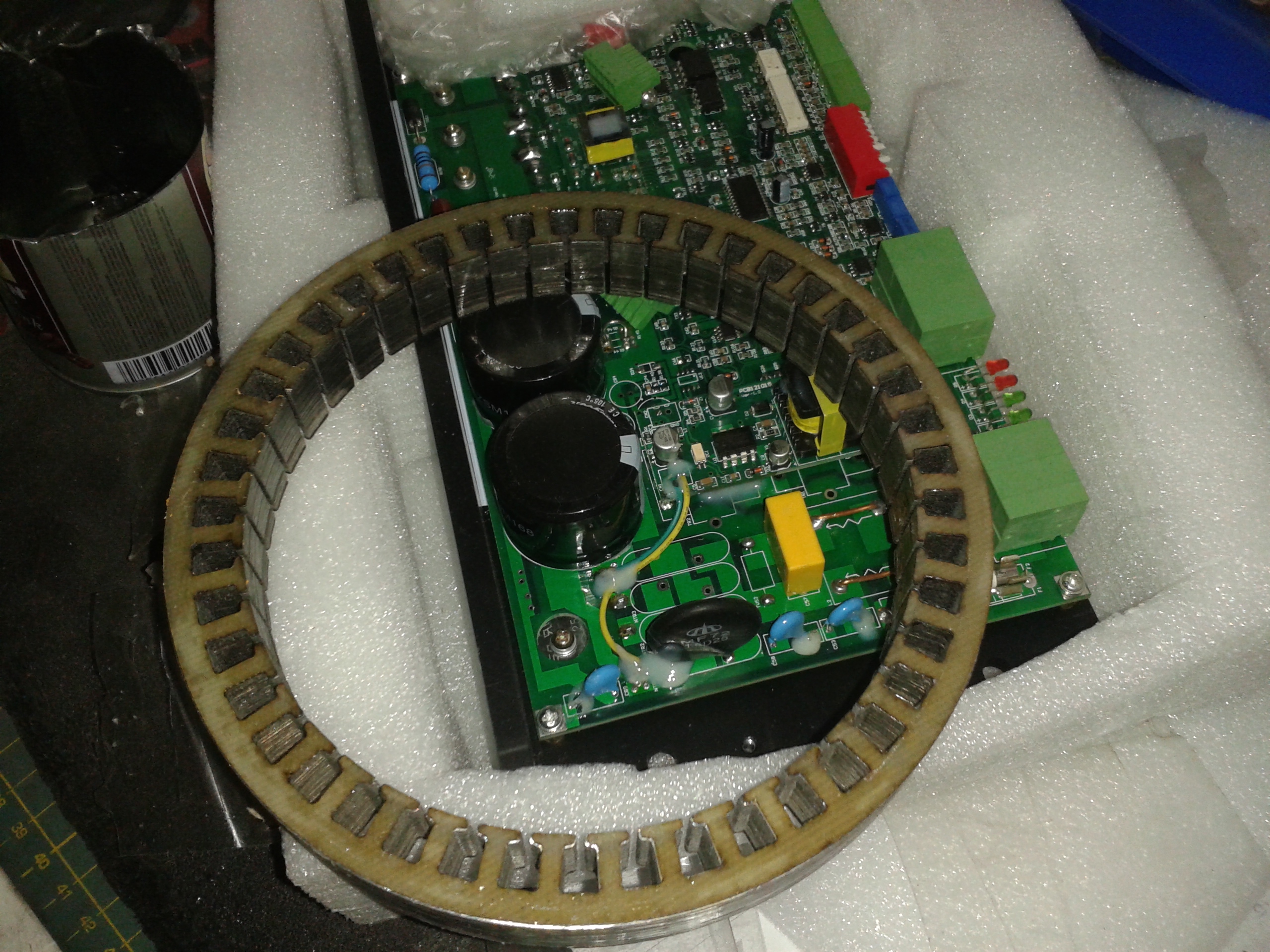

lubos
Příspěvky: 5125
Registrován: 2. 5. 2007, 3:47
22. 4. 2013, 7:10
ted dělám něco podobného ale bude to víc jako motor ( otáčky cca 1500)
jaké si představuješ otáčky? jakou potřebuješ vnitřní díru?

IQ156
Příspěvky: 8906
22. 4. 2013, 7:20
a na jakém proncipu to přídavné zařízení pracuje že tam nemůže bejt normální motor?
Ferda
Příspěvky: 334
Registrován: 28. 5. 2009, 9:15
23. 4. 2013, 7:41
To Lubos: OK přesně to je ono, co máš na fotce :shock:
To RaS potřebuji aby ten obráběný díl šroub procházel osou motoru. To je konstrukčně optimální pro miniarurizaci.
