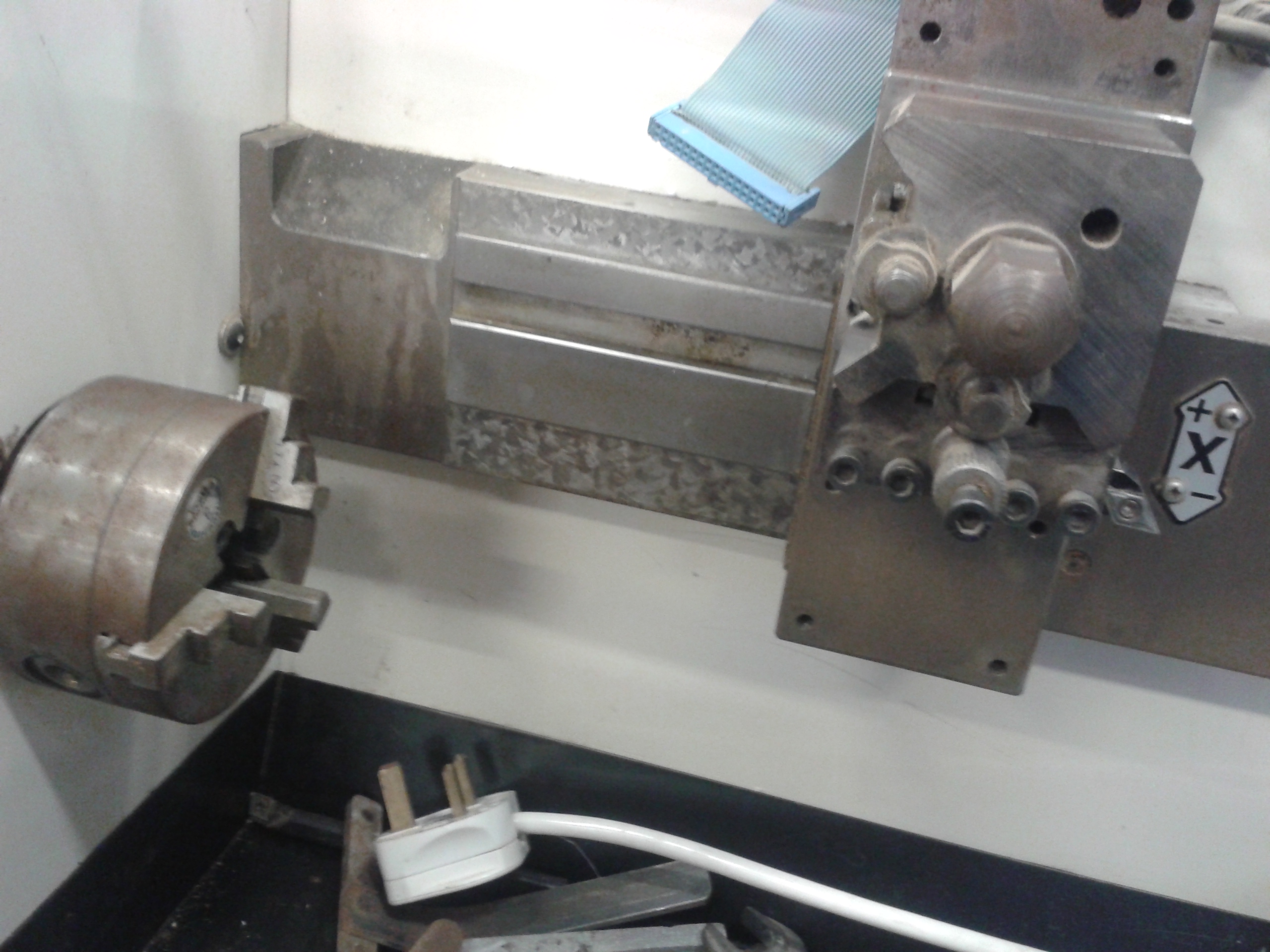

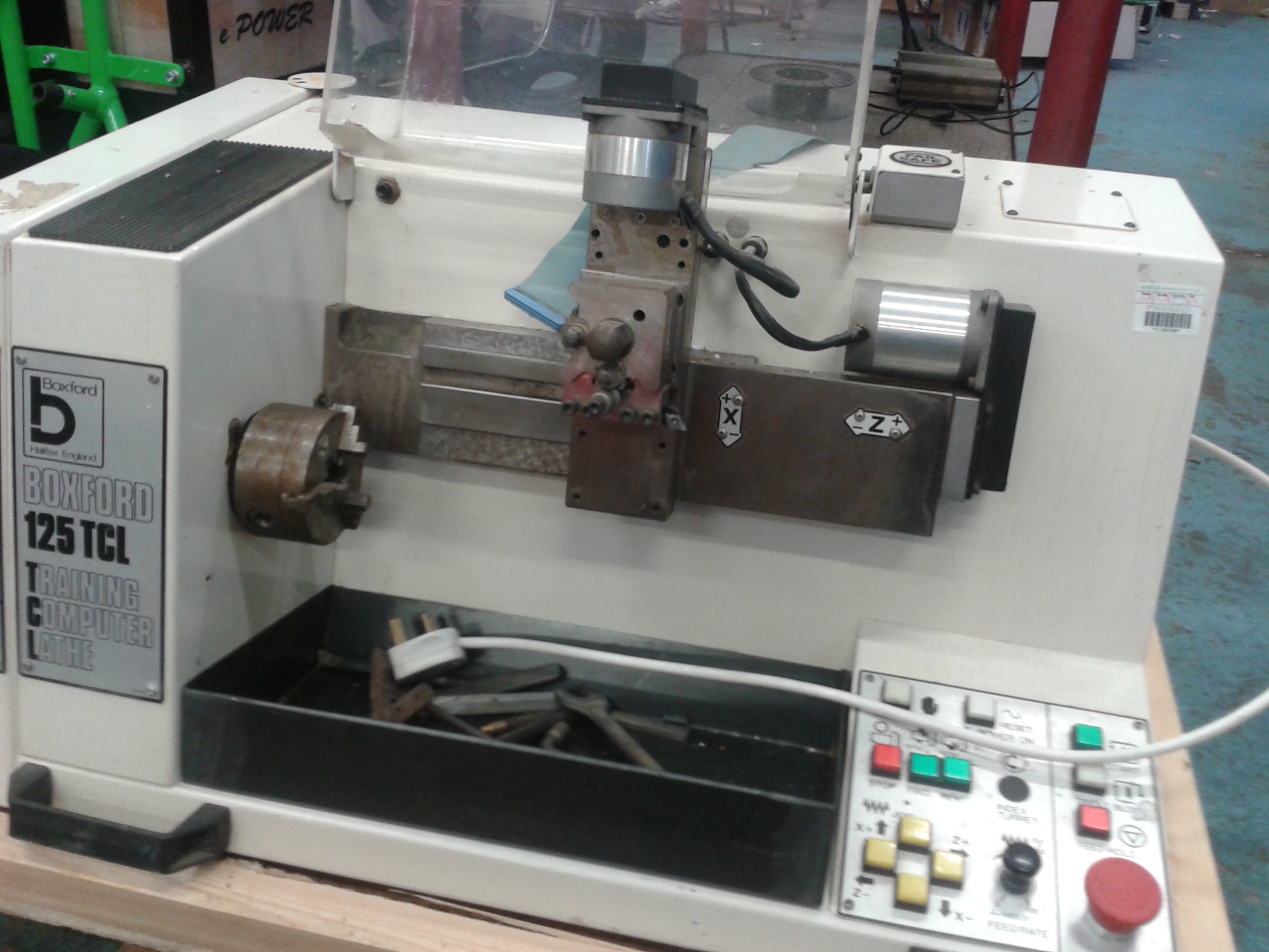

Tak jsem si udělal radost a pořídil malý cnc soustruh.
zatím jsem udělal 2 fotky tak snad více v týdnu.

Pěkný :) V jakym to je stavu?

měl jsem jen chvíli se na to mkrnou ale zatím to vypadá docela rozumně myslím že po seřízení vůlí to bude v pohodě.
mám to na hodně měkké materiály tak je to skoro jedno :D

Velmi pěkná mašinka takový svislý soustruh ještě k tomu s QTCP :D :P
To bude ozdoba dílny ,jen trochu přeleštit a pohrát si s tím .
Jsou to asi krokáče že ,a jaký je systém a elektronika ..
Řekla bych že z Anglie podle zástrčky na kabelu..
Čtyři madla a jde se tak nebude moc těžký..
Napiš něco dalšího ať máme radost :)

ted na něj hledám místo, musím trochu poklidit. Je k tomu i systém na 5a 1/4 disketách :D
nejdřív zkusím co to dělá jak to je jen vyčistit a seřídit. Pak uvidím co tam dám za systém, mám tu gallad s modulem pro soustruh tak asi to. Jsou tam relativně malé krokáče ale asi to bude stačit. Celkově vypadá dost zachovale. Cena s dopravou z anglice cca 18 tis což není málo ale ani zas tak moc.

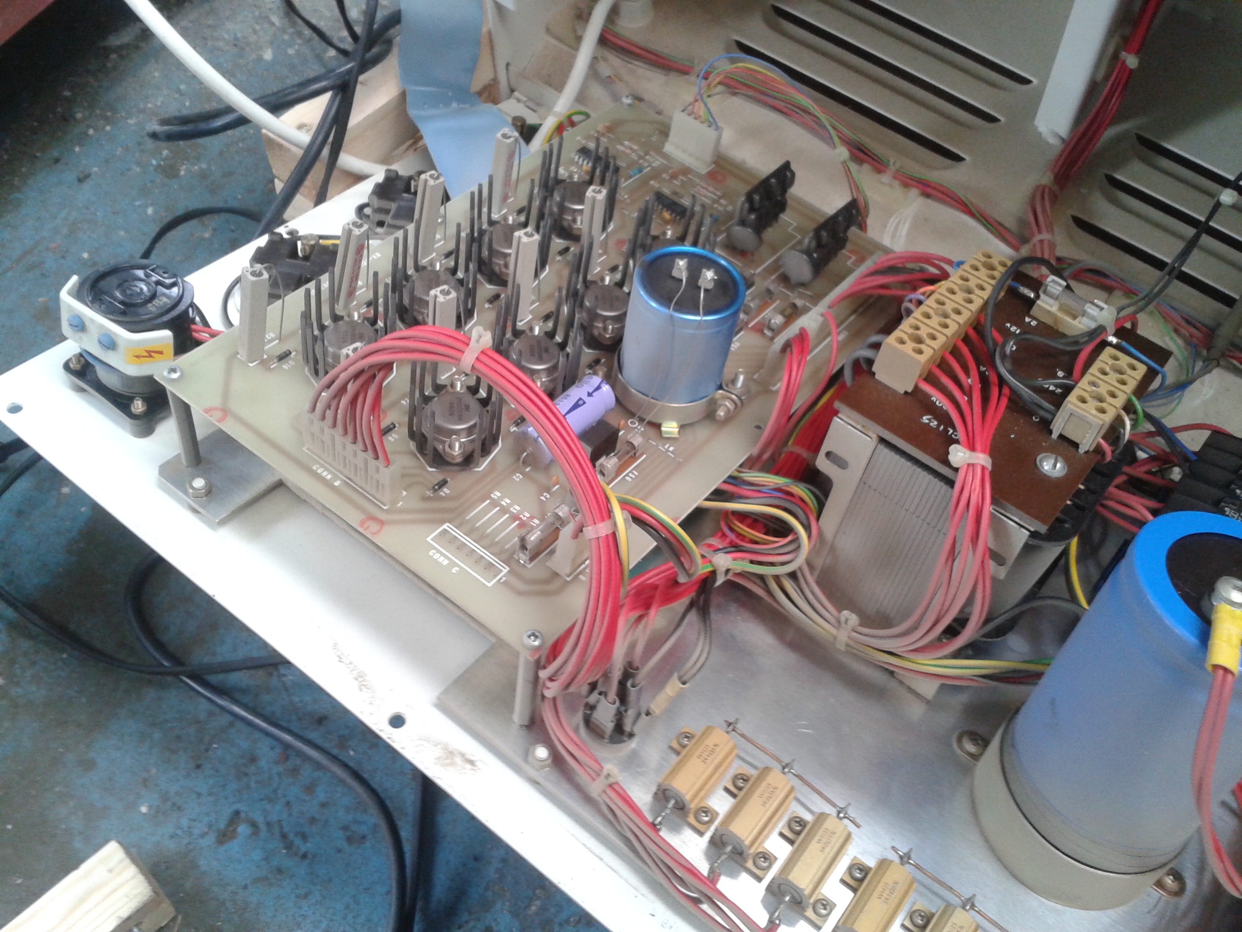

Pokud v tom jsou i kuličkáče (dle data výroby by musely bejt zcela jistě i nějaký slušný značkový) tak za ty prachy není co řešit. :wink: Hezká mašinka!
Repasuju teď malou školní CNC frézku vyrobenou v roce 1989 ve Švédsku a nemá to chybu ... japonský kuličkáče, krokáče Sanyo, na vřeteni DC servo Sanyo, kvalitně udělaný suporty, neošizená mechanika ... prostě radost to předělávat.
Původní elektronika je pochopitelně nepoužitelná, což bude asi taky případ Tý Tvojí v soustruhu, ale to je dnes to nejmenší... Navíc jelikož tehdejší elektronika ještě nevynikala v tomhle levelu spolehlivostí tak jsou tyhle mašinky zpravidla minimálně mechanicky opotřebený. Jak je na tom ten Tvůj soustružík? :D

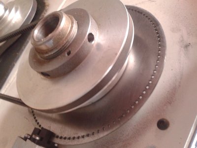

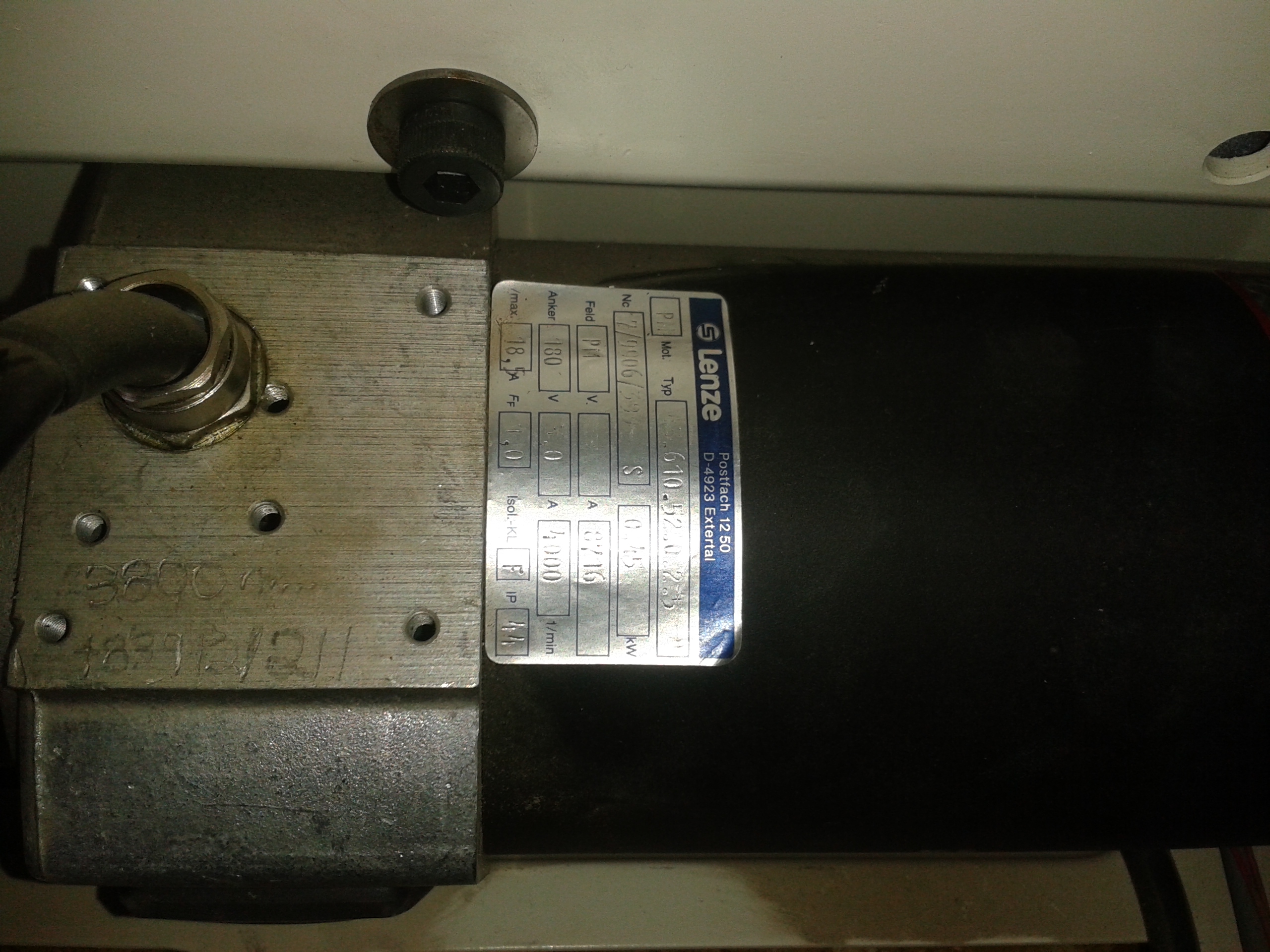

tak to vypadá že tam ty kuličkáče jsou, je tam blbě vidět ale na trapéz to nevypadá. Po opravě tlačítek funguje ruční posun otáčky vřetene a vše kromě jednoho u kterého si nejsem jist funkcí.

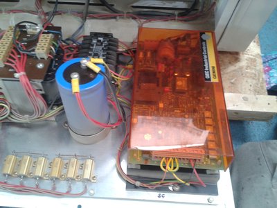

Po otevření elektroniky milé překvapení. Motor vřetene DC servo lenze a k němu i pěkný driver, má to i kolečko pro snímání otáček.

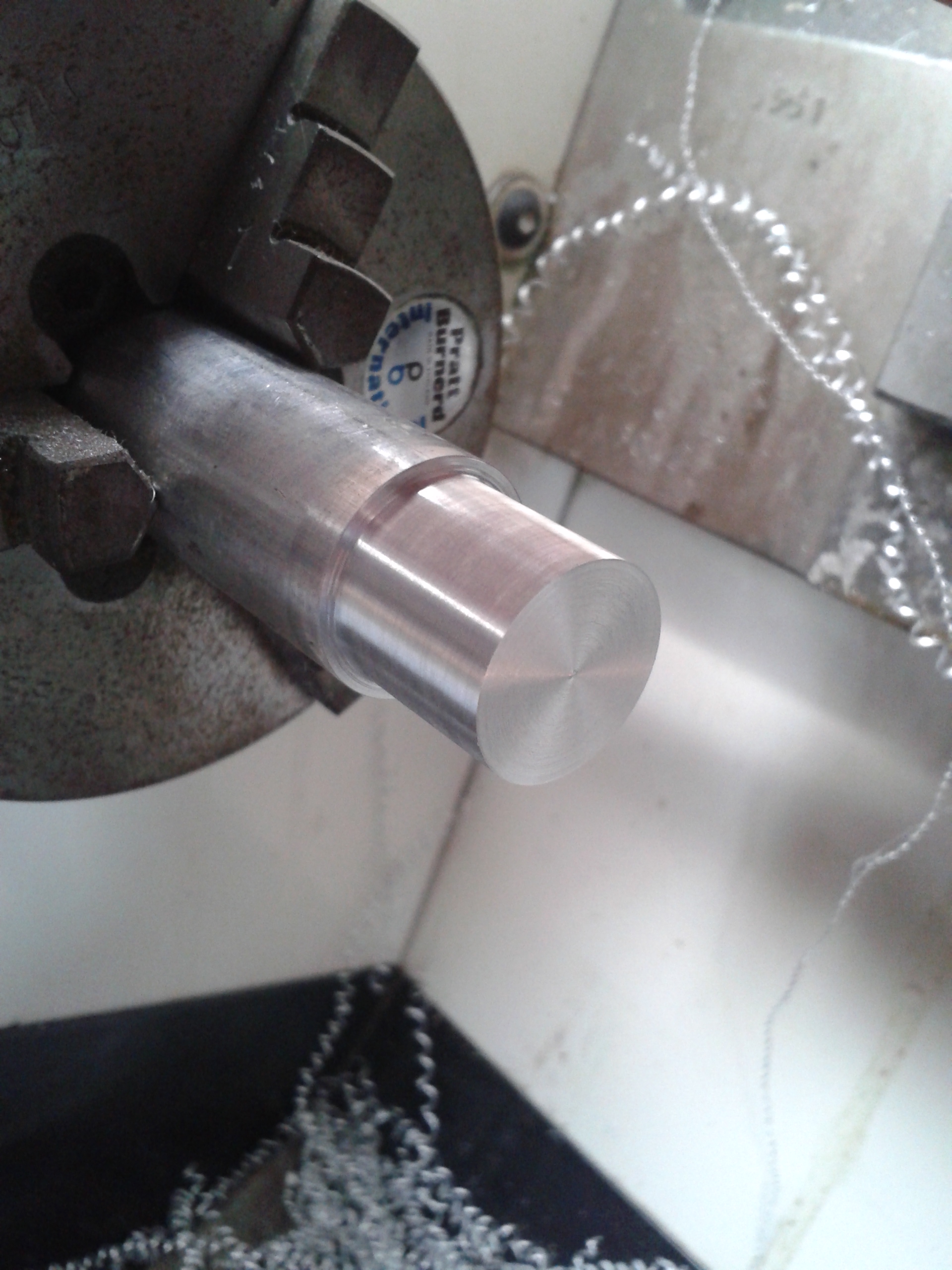

Cvičně jsem vzal kus kulatiny a s plátekem co už něco pamatuje zkusil vzít kul kulatiny duralu. Abych řekl pravdu oproti mojí mn 80ce super rozhodně výkon motoru bych řek je větší. povrch pěkný a špona o dost brutálnější. Skoro mi ho je líto na to co ho chci :(
bohužel původní elektonika půjde pryč nejde na ní jednoduše napojit step dir ( i kdyby to třeba šlo je to práce navíc), a dám drivery nové. Jediné co nevím kam dám referáky a jestli budu měnit motory.
