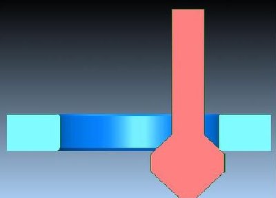

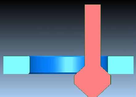

Zdravím. Zjistil jsem při výběru CAM softu, že stačí tak jednoduchá operace jako je sražení spodní hrany díry (profilu) na to, aby se programátor zapotil.
Má někdo s tím zkušenosti například v SolidCAMu, nebo HSMku?

V HSMWorks to není samostatná operace, ale když si nadefinuješ uživatelský nástroj (stačí nakreslit profil jako model v SolidWorks) tak je to pak už bez problému. Jediné co si musíš pohlídat aby byl dost velký nájezd do řezu po oblouku (příliš velký nájezd to odhalí samo). Používám celkem běžně.
