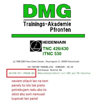

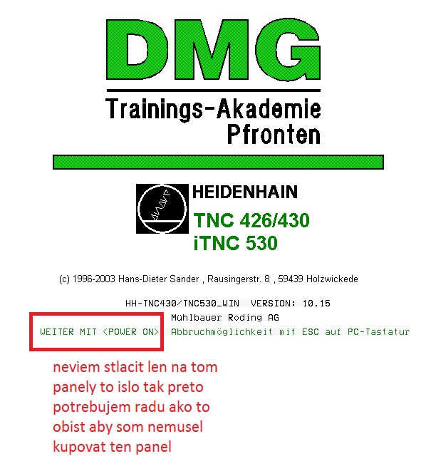

zdravim Vas , potrebujem pomoc pri spusteni programu. dam spustit program nacita ho a dole mi naskoci napis POWER ON , ale na pc klavesnici som postlacal vsetko mozne a nespusti to ale ked som s tym robil v robote tak tam som stlacil power on na panely co bol pripojeny k pc a vsetko islo ....dajte mi radu ako to mam obist ked nechcem kupovat panel ......
vopred dakujem

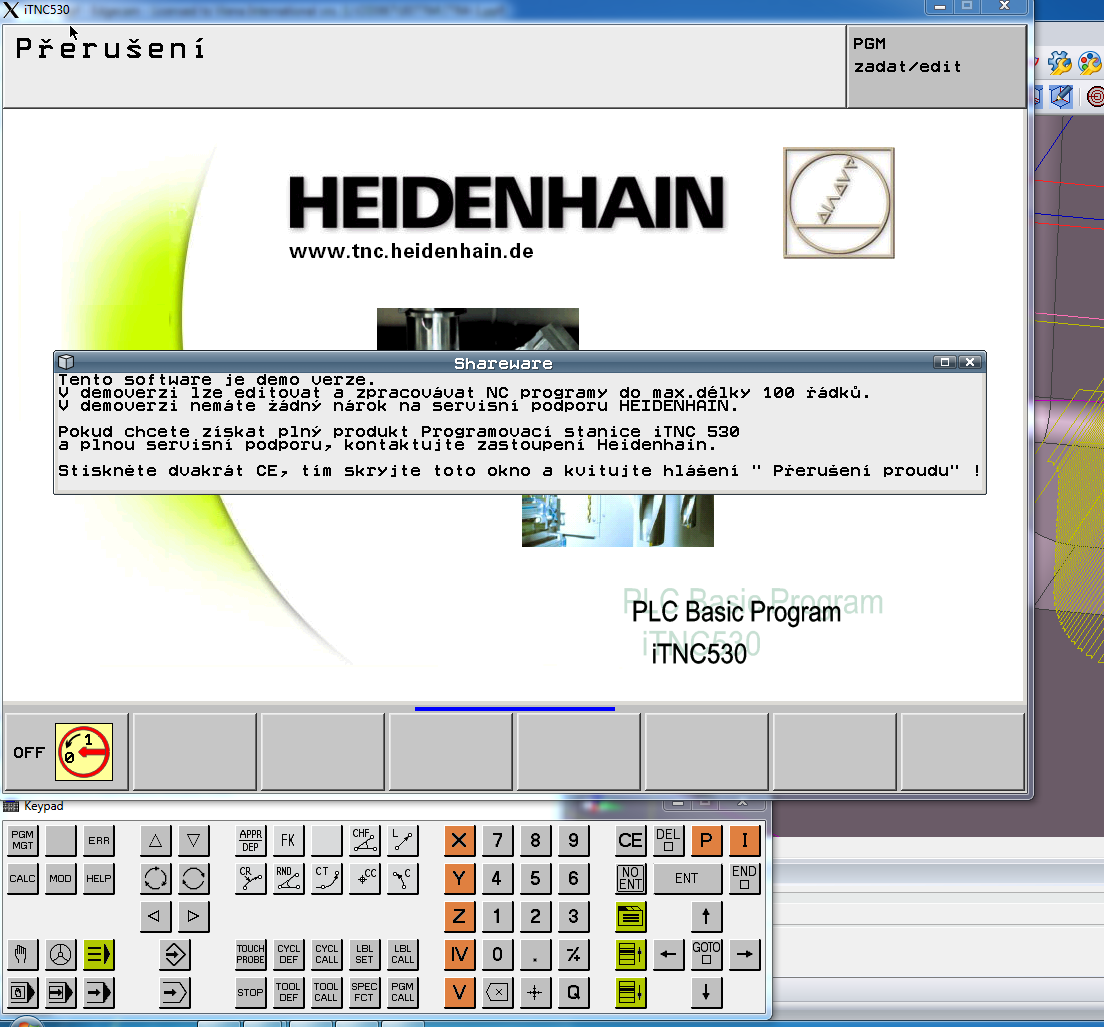

Ahoj
Ak nemáš zapnute klavesnicu tak si ju najprv zápni.
1) spust program
2) dole v liste pri hodinách kliknite na pravým tlacidlom na ikona heidenhain (zelená) otvory sa ti okno control...
3) kliknite na tlačidlo More
4) stlač settings
5) zaskrtni Launch keypad at startup ( vyber si horizontalnu alebo vertikalnu klavesnicu)
6) stlač OK
7) stlač Restart iTNC
Simulator sa restartuje a ked sa spustí tak stlač klavesku CE
Rozloženie Heidenhain klavesnicu nájdeš na stránkach Heidenhain
dodo

no skusal som to aj tak, ale pri hodinach v liste nieje ikona heidenhain, ikonu mam len po stlaceni skratky windows dole na lavom boku v liste, ale tam aj ked dam vlastnosti tak mi naskocia len vlastnosti toho priecinku ....toto co hovoris mi funguje pri stiahnutej verzii co ma 100 riadkov ale toto je plna verzia a tam sa neviem dostat pokial nestlacim to power on ....ale na pc klavesnici to neviem ...v robote to ide bezproblemov lebo tam som to spustal cez ovladaci panel ktory bol zapojeny k pc

Mam len demo ale ikona sa mi normalne zobrazi v dole pri hodinach.
Skuste sa pozriet ci okno s nastaveniami nie je pod oknom aplikacie.
Inac sa tlacidlo CE nachdza na PC klavesnici hned vedla nuly - je to bodka alebo ciarka podla rozlozenia klavesnice pri starte ho treba stlacit 2x

20pedro
Příspěvky: 6
Registrován: 19. 5. 2013, 8:54
21. 6. 2013, 6:20
takto to vyzera po zapnuti ale pokial nestlacim ten POWER ON tak mi to na pc doma nechce ist. tak preto potrebujem radu ako to obidem, aby som nemusel kupovat ten panel ....to co si mi odpisal v predchadzajucom prispevku mi funguje ale na free verzii co ma len 100 riadkov

S cracknutymi nemam skusenost a nepoznam ani tuto obrazovku ked nieco potrebujem napisem to v tom Free a ak potrebujem viac riadkov ako 100 tak si to dam do podprogramov...
