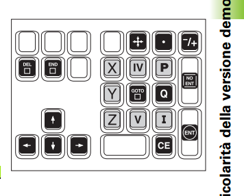

Mam len demo ale ikona sa mi normalne zobrazi v dole pri hodinach.
Skuste sa pozriet ci okno s nastaveniami nie je pod oknom aplikacie.
Inac sa tlacidlo CE nachdza na PC klavesnici hned vedla nuly - je to bodka alebo ciarka podla rozlozenia klavesnice pri starte ho treba stlacit 2x
rozlozenie klavesnice
dodo
