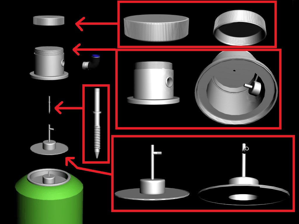

Zdravím,
nevím kde lépe bych mohl položit dotaz, než mezi výrobci. Výrobou v tomto oboru se nezabývám, ale přesto bych potřeboval vyrobit cca 100 kusů dílů, které přikládám v příloze. Jedná se o jednoduchý náčrt v 3d programu, takže zatím nehledejte nic složitého. V podstatě je to jednoduchý jehlový ventil a to hodně zjednodušený, ale jde o podstatu. Rozměry na obrázku můžete porovnat s plechovkou, která se tam nachází také (takže ventil má cca 2cm x 3cm). Potřebuji to samozřejmě vyrobit co nejlevněji a to pouze ty díly, které jsou v červených rámečcích. Jelikož se jedná o jehlový ventil, tak myslím že by to mělo být z nějakého lehčího kovu.
Dále bych se chtěl zeptat jak je to s formami na výrobu? Předpokládám, že tohle se kromě prototypů na CNC nedělá? Vyplatí se mi dělat formy, když potřebuji cca 100 kusů (100 x každý díl v červeném rámečku)?
Byl by někdo ochotný mi sem do fóra hodit odkaz na výrobce takovýchto dílů? Jde odhadnou cena podle obrázků?

Máš to hezky nakreslený ale to je bohužel asi tak vše...
Chtělo by to upřesnit materiály, ale už od pohledu ty tenkostěnné díly budou nejspíš na vstřikolis (předpokládám že to má být plastové). Nedovedu si představit tohle na CNC nějak efektivně obrábět.
Jinými slovy ... připrav si pár stovek tisíc, spíš možná něco přes mego na formy a nebo desítky tisíc na kusovou CNC výrobu (pokud se do tý šílený konstrukce bude někdo ochotný pustit).

Pokud řešíš 100ks rozumně vyrobitelnejch, tak by to chtělo výrazně přetvořit a především technologicky zjednodušit s ohledem na dostupné, ekonomické a reálné výrobní technologie.
Jaký máš na vývoj rozpočet?

Na 100 ks bude nejlepší formu neřešit a udělat to třískovým obráběním, v tomhle případě na CNC soustruhu. Jehla ventilu bude (asi) nejlevnější a nejlepší ze železa, ale je samozřejmě otázka co to má dělat. Samozřejmě tak jak je to nakreslené je to asi nevyrobitelné.
Rozpočet nemám stanovený, ale pokud jak píšeš to bude stát stovky tisíc, tak určitě nemám zájem do toho jít, protože za tu cenu jsou to vyhozené peníze, protože se ty peníze nevrátí do realného času, tedy jestli vůbec někdy. Mělo by se to navíc prodávat jako levný výrobek. Jen mi nejde do hlavy, že to ti číňani dokážou tak levně vyrobit, je mi jasné, že vyrábějí tisíce kusů, ale i tak. V případě výroby by taková konstrukce určitě nebyla, poslal jsem to spíš jako vzor, abyste mě pochopili co to má dělat a v jakém je to měřítku. Z plastu to být si myslím nemůže, protože by ten jehlový ventil nebyl efektivní a propouštěl by.

Z plastu se dá udělat leccos, klidně i ventil, stačí se jen přizpůsobit možnostem toho plastu. Samozřejmě asi vysokotlaký mikrodávkovací ventil by z plastu nešel (i když kdo ví), ale netuším, co to má dělat, tak nechci nic konkrétního tvrdit. I ta cena je dost otázka konstrukce, třeba by to šlo předělat tak, že to bude mít dva díly po třiceti korunách.

Proč to řešíš když jak píšeš to číňani levně vyrábějí? To jim chceš v sérii 100ks konkurovat?
Prostě buď chceš něco co na trhu není a to je třeba vyvinout, vyrobit, odladit a pak se nemůžeš porovnávat s cenou asijskýho hromadnýho produktu. Pokud to chceš "levně" tak to musíš udělat sám od návrhu přes vyřešení výrobních technologií a maximálně si někde zadat výrobu kusů. Představa, že nadhodíš principielní obrázek a nějaký strojař to tu kompletně vyřeší včetně výroby je lichá ...
Máš aspoň představu kolik by takový ventilek měl stát na prodeji?

Finální cena by se měla pohybovat do 500,-
Řeším to z toho důvodu, že cena je pořád nejdůležitější, ať si říká kdo chce co chce, 95% zákazníku jde především po ceně, to mám ověřeno z vlastních statistik.
100 ks byl začáteční odhad, samozřejmě pokud by to bylo za rozumnou cenu, tak se může nechat vyrobit více, ale nechci nechat ležet několik desítek, stovek tisíc ve výrobcích, které nikdo nekoupí.

Aha, tím tedy plast padá, nebo se to aspoň komplikuje. Dlouhodobě přesně udržet takhle malý průtok nebude úplně snadné, ale pořád ješttě je šance, že to půjde do té ceny vecpat
Kolik bublinek bývá ten regulační rozsah?

To by asi mohlo být řešení, být tebou, zkusil bych vymyslet nějaký mezikus, nejlépe jednodílný, mezi tu nádobku a nějaký vhodný nakupovaný jehlový ventil. A aby to šlo dělat na jednovřetenovém soustruhu z tyče co nejmenšího průměru.
Taky bych doporučil použít maximum existujících a dostupných sériových dílů.... vyrábět to celý od prvočinitelů je šílenost...
