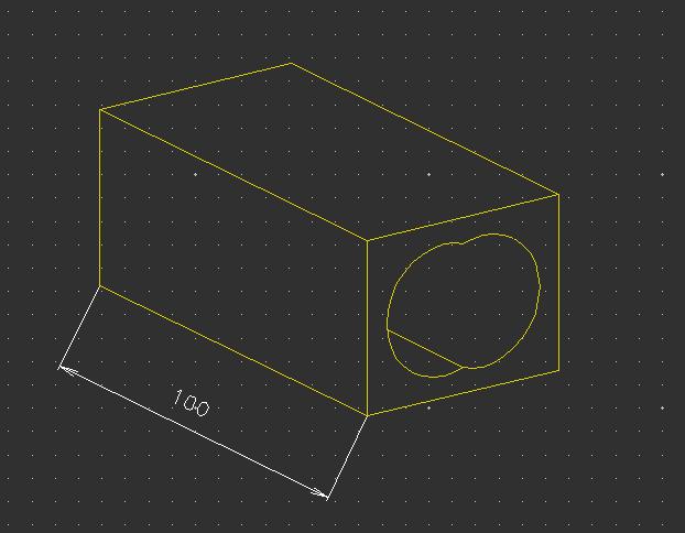

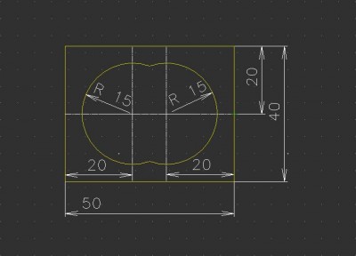

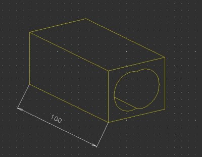

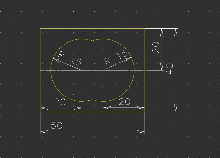

ahoj, potřebuju udělat 2 spojený díry do mosaznýho bloku ( 2 mosazný na krajích sešroubovaný plochý tyče z Ferony ), ale teď nevim, zda je to lepší soustružit nebo frézovat. Taky potřebuju co nejlepší ( nehladší ) povrch tý díry. v příloze je víc. Ještě dodám, že jedinná moje obráběcí možnost je ve škole kde je normální fréza a normální soustruh, žádný CNC.Předem dík za nápady/tipy

Můžeš to dělat tak i tak. Pokud máš dostupné čtyřpaknové sklíčidlo, dělej to na soustruhu, protože by jsi to i na frézce musel dělat nožem. Nevím, jak jsou ve škole vybaveni. Jinak ten kousek připomíná laserovou komůrku. Pokud je to tak, ta díra musí být lesklá jak psí ..... Na profi laserech jsou ty plochy zlacené.

na frézce by nemusel řešit rovnoběžnost os obou děr. Pokud to bude dělat jenom v čtyřpaknovce, tak to bude muset pracně srovnávat.

2 Josef : Dobrej postreh, je to na laser :) Taky proto z mosazi ..
Jinak na soustruhach ve skole jsou 3paknovy a na jednom 4 paknova univerzalka, akorat netusim jak se to nastavi aby to bylo vyoseny, mozna nam to ten chlapek od toho minulej rok rikal, ale uz fakt nevim. Takze to je dalsi otazka pro vas :)

Pod jednu paknu se dá podložka a tím se to dostane mimo střed.

Vytočíš pakny u čtyřpaknovky ven až č. 4 vypadne a zpátky ji nasadíš o dvě nebo tři otáčky toho čelního šroubu později. Pak to vypodložíš. Ale univerzála musí být dost velká a stejně bude problém se souosostí těch děr.
Osobně bych tohle spíš frézoval. Vrták a pak na čisto vyvrtávací tyč. Podle rozměrů by to neměl být velký problém. Musí se to vyvrtat na několikrát, poslední dva kroky hrozně malý úběr aby se ta tyč moc nerozkmitala když najede do záběru a neudělala vroubkovaný povrch.

Nojo, ale srovnat to v univerzále na rovnoběžnost (pokud na ni tedy jsou velké nároky) nebude žádná sranda. Pokud nejde o přesnost, pak to bude hned. Já mám na soustruh ještě takovej bazmek, na kterým jsou dvě vedení a posuvový šrouby. Kdyby se to použilo, pak by stačilo jenom zatočit kličkou a osa by byla posunutá hned. Rovnoběžnost by to taky zachovalo slušnou.

No nevím, zda ve škole budou mít vyvrtávací tyče. Já bych to dělal taky na frézce, protože mám čím. Jednu díru bych udělal na hotovo výstružníkem, aby byl povrch OK, no a druhou vypíchnul čelem frézy s ostrým rohem (aby to neuhnulo) a dodělal nožem. Na tom laseru to s tou souosostí těch děr není až tak žhavé. Stejně se tam paprsky z té výbojky tlučou mezi sebou chaoticky. Důležité je mít to naprosto lesklé!!! Když tu mosaz bude leštit, tak ty míry stejně rozhodí. Největší nebezpečí vidím v tom, že ta mosaz ztratí lesk, až se dostane do styku s vodou. Originál zlacená komůrka stála před cca 6ti roky asi 35k Kč.

A co to sešroubovat ze dvou půlek? (teď je asi poznat že naprosto netuším jak to má fungovat). Udělat díru do bloku, vyleštit a kus ufrézovat a pak dva takovýhle bloky sešroubovat.

Je to na laser s rubínem :) Lepší by bylo elyptický, ale to asi hodně blbě udělam bez CNC .. A dát si to někam vyrobit, tak se asi nedoplatim (študentík no)
Jak už sem psal, tak ten blok se sešroubovanej ze 2 půlek (2 x 20x50x100). Bylo by pěkný to frézovat podélně, ovšem chtělo by to frézu s půlkulatou hlavou a to vůbec nevim jestli existuje ((
