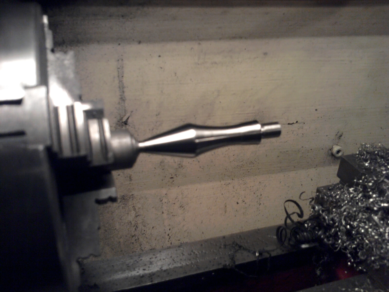

když už je děláš od ruky tak jsi měl alespoň na tu první mít výkres, nějaké přípravky, tvarové nože, šablony atd.. pak se to jakžtakž dá..

Upni tu hotovou kličku do koníka jako vzor a do nožovky si dej druhý nůž (nebo jen kus dřeva) který bude přesně stejně vyložený jako ten obráběcí nůž a tím pojedeš po povrchu toho vzoru. Vlastně si uděláš ručně řízený kopírovací soustruh. Pak už stačí jen šikovně točit kličkami a máš to.

Zkoušel jsem i na frézce ponocí cnc, natroš chycenej ve vřeteni a kudlu upnutou na stole. Moc mi to ale nešlo s g-kodem. Mordoval jsem se s tím taky dost dlouho.

Nápad je to dobrej, ale realita nic moc.prochaska píše:Upni tu hotovou kličku do koníka jako vzor a do nožovky si dej druhý nůž (nebo jen kus dřeva) který bude přesně stejně vyložený jako ten obráběcí nůž a tím pojedeš po povrchu toho vzoru. Vlastně si uděláš ručně řízený kopírovací soustruh. Pak už stačí jen šikovně točit kličkami a máš to.

Já jako laik a nesoustružník jsem před mnoha lety dělal malo-sériovku po technologických krocích.
Prostě jsem upnul jeden kus udělal třeba hrubování na míru, následně u ostatních pár ks. Přestavěl jsem nože, udělal třeba zápichy a opět stejně u všech ks, pak tvarové nože a (kdo by to čekal) opět postupně u všech kusů.
Je to sice takový blbákov, furt jsem přehazoval výrobky, ale nakonci jsem měl několik stejných ks které se dali rozlišit jen posuvkou.
Bohužel vůbec jsem neřešil výkres takže dodělat další stejný kus nebylo reálné.

Úplně to vidímpotraviny píše:Máte prosím někdo fintu jak ručně vytočit kličky, aby byly stejné. První mám, ale jak na tu druhou a tu další.
Rád bych aby byly alespoň pohledově stejné.

Trocha obrázkové inspirace ohledně kopírovacího soustružení...
http://www.woodfast.com.au/index.php?p=1_11" onclick="window.open(this.href);return false;
... a jen doplním, že stačí vyndat šroub příčnýho suportu abys mohl v pohodě kopírovat.
