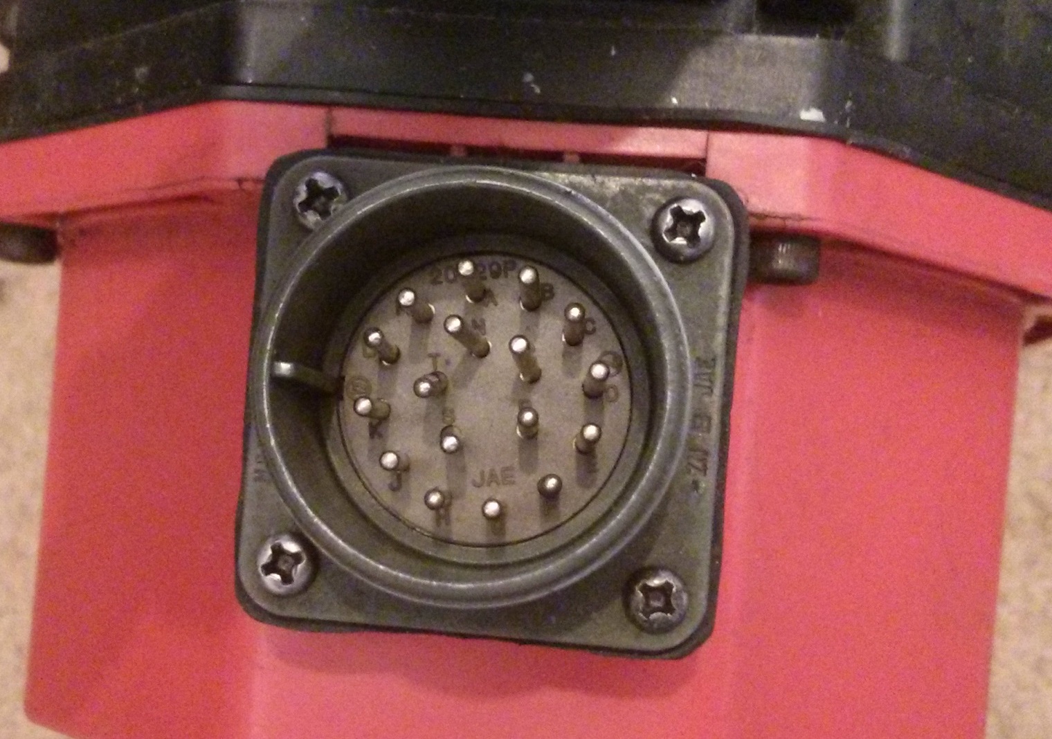

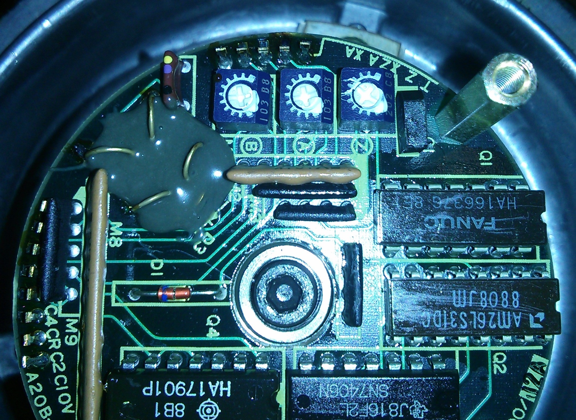

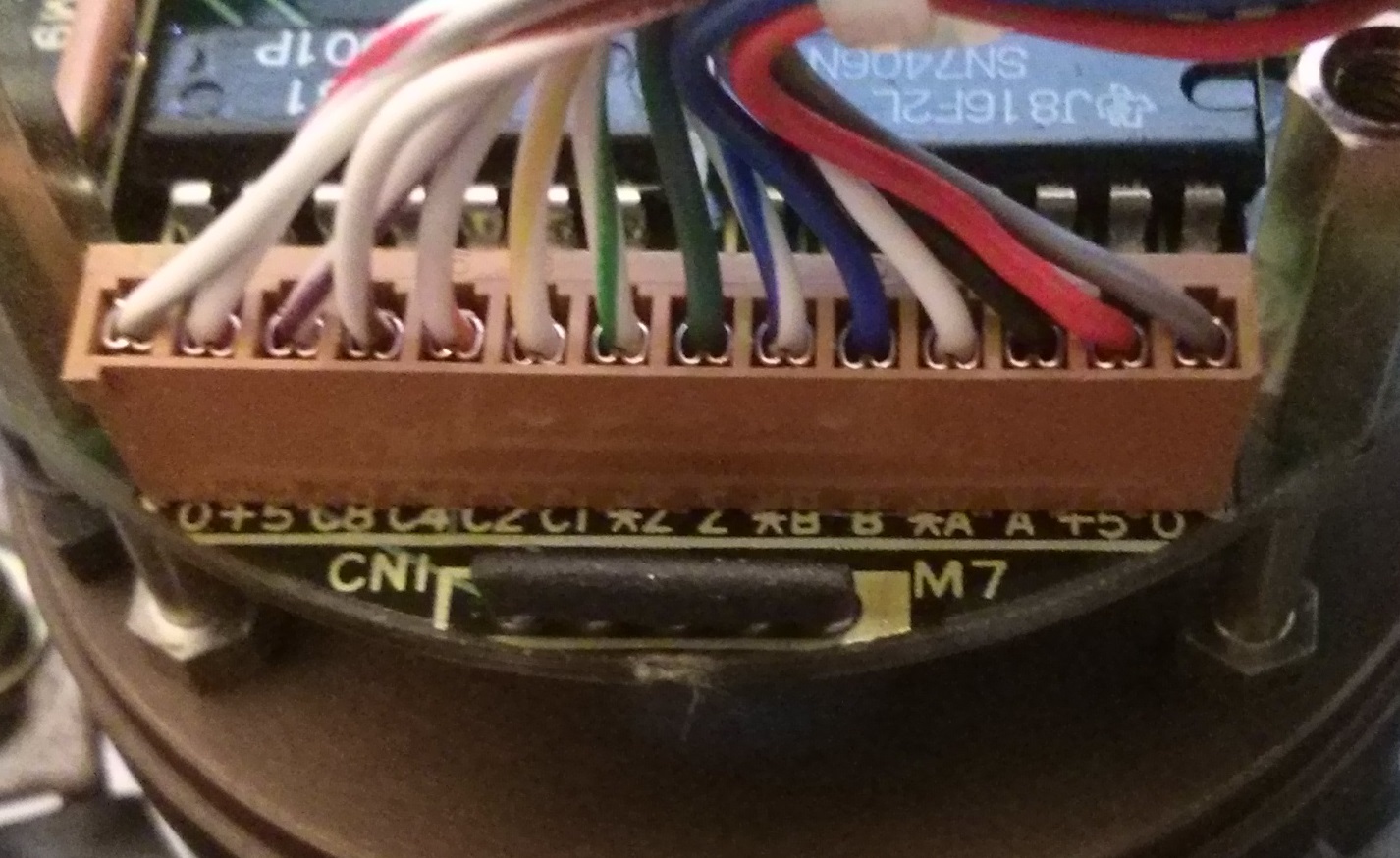

Všetko nasvedčuje že to ide dobrým smerom. Toto je moj encoder:
A tu som spravil tabuľku zapojenia:

2x 0 a 5V
jednou pro elektroniku podruhe pro osvetleni pro snimac
A, B, Z, a jejich negovane signaly
tj je to klasicky IRC, ty dalsi signaly jsou navic ale s vysokou pravdepodobnosti je nebudes potrebovat
