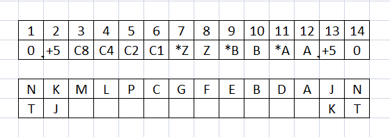

Všetko nasvedčuje že to ide dobrým smerom. Toto je moj encoder:
A tu som spravil tabuľku zapojenia:
Re: Fanuc servo + mach3
Napsal: 18. 8. 2013, 5:04
od robokop
to zni srozumitelne
2x 0 a 5V
jednou pro elektroniku podruhe pro osvetleni pro snimac
A, B, Z, a jejich negovane signaly
tj je to klasicky IRC, ty dalsi signaly jsou navic ale s vysokou pravdepodobnosti je nebudes potrebovat
