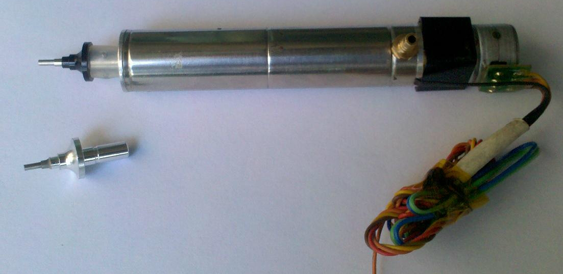

Zdravím,
máte představu, jak je udělaný převod - posuv u této hlavy .. viz příloha, video pohybu:
http://v.youku.com/v_show/id_XMjMwMzc0NzQ0.html" onclick="window.open(this.href);return false;
Je tam šroub, řemen nebo to je nějaký linear motor ?
Původní odkaz zde: http://item.taobao.com/item.htm?spm=a23 ... tive_new=1" onclick="window.open(this.href);return false;
Jirka

Podle charakteru pohybu a zvuku bych tipoval na pneumaticky pohon. Zajimave je, ze to delaji s jednim privodem podtlaku. Takze tam musi mit vevnitr i pneumaticky ventil (coz je pomerne nezvykle). Pokud teda v tom svazku zhora nevede i tlakovy vzduch (mam tu hodne mizerne video, tak to neni poznat). Ten krokac nahore je urcite jen pro nataceni soucastky.
U malych strojku se ale v drtive vetsine pouziva bezny pohyb sroubem ala frezka. Pneumatiku jsem videl spis u velkych masin (pak je to ale pekny cvrkot).

Nějak se mi to s tím vzduchem nezdá: http://v.youku.com/v_show/id_XMjk0MjMwOTIw.html" onclick="window.open(this.href);return false;
Podle mě to má dva motory, odpovídal by tomu počet přívodů.

Taky se mi to nezdálo, přeložil jsem z china do english, a píše se voice coil motor. Podle mě to je elektromagnet. Něco jsem našel zde http://www.moticont.com/voice-coil-motor.htm" onclick="window.open(this.href);return false; . Ani nevím zda se to u nás někde vyrábí...

Řekl bych princip podobný reproduktoru ,akorat trochu větší zdvih :)
