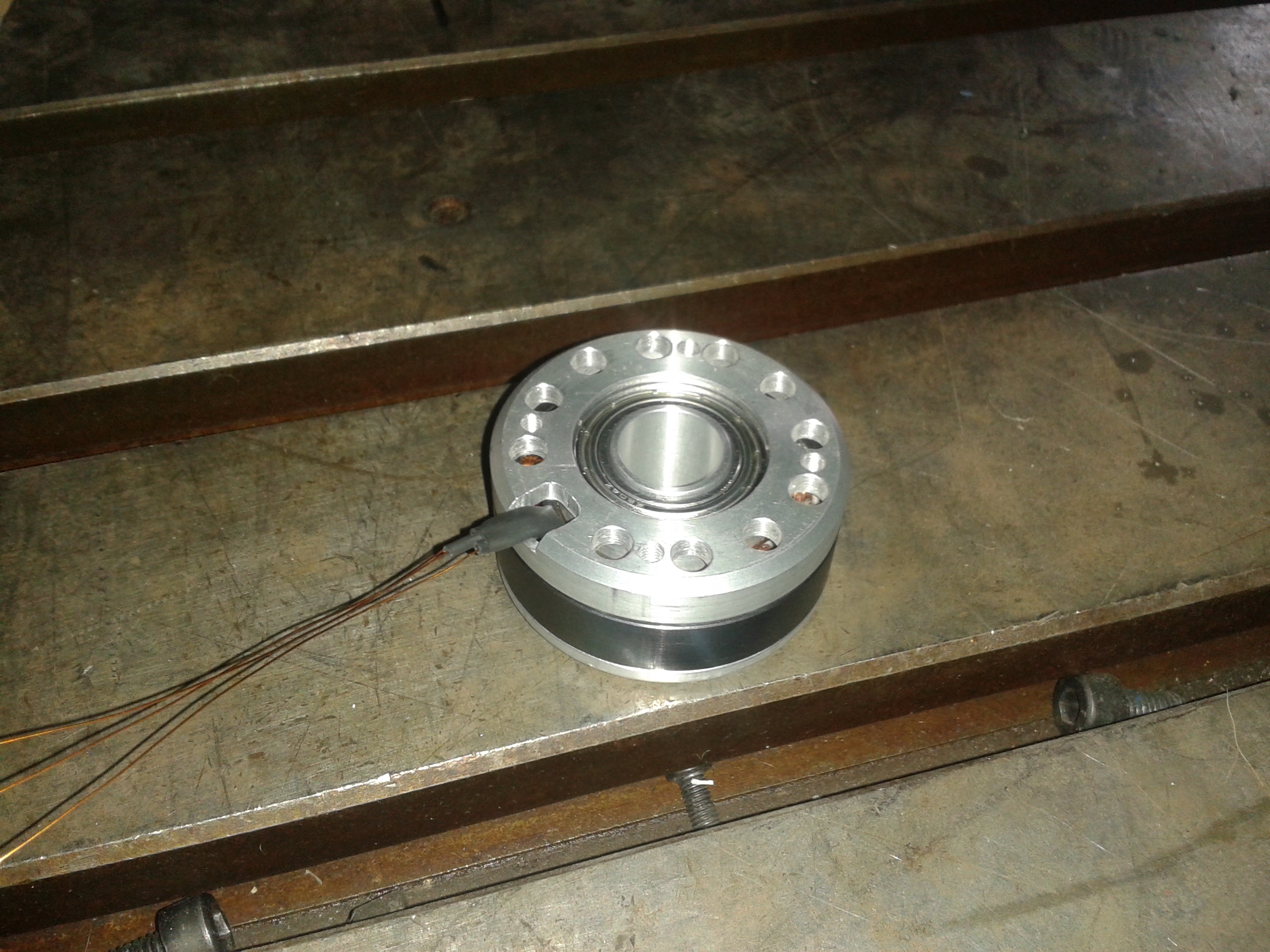

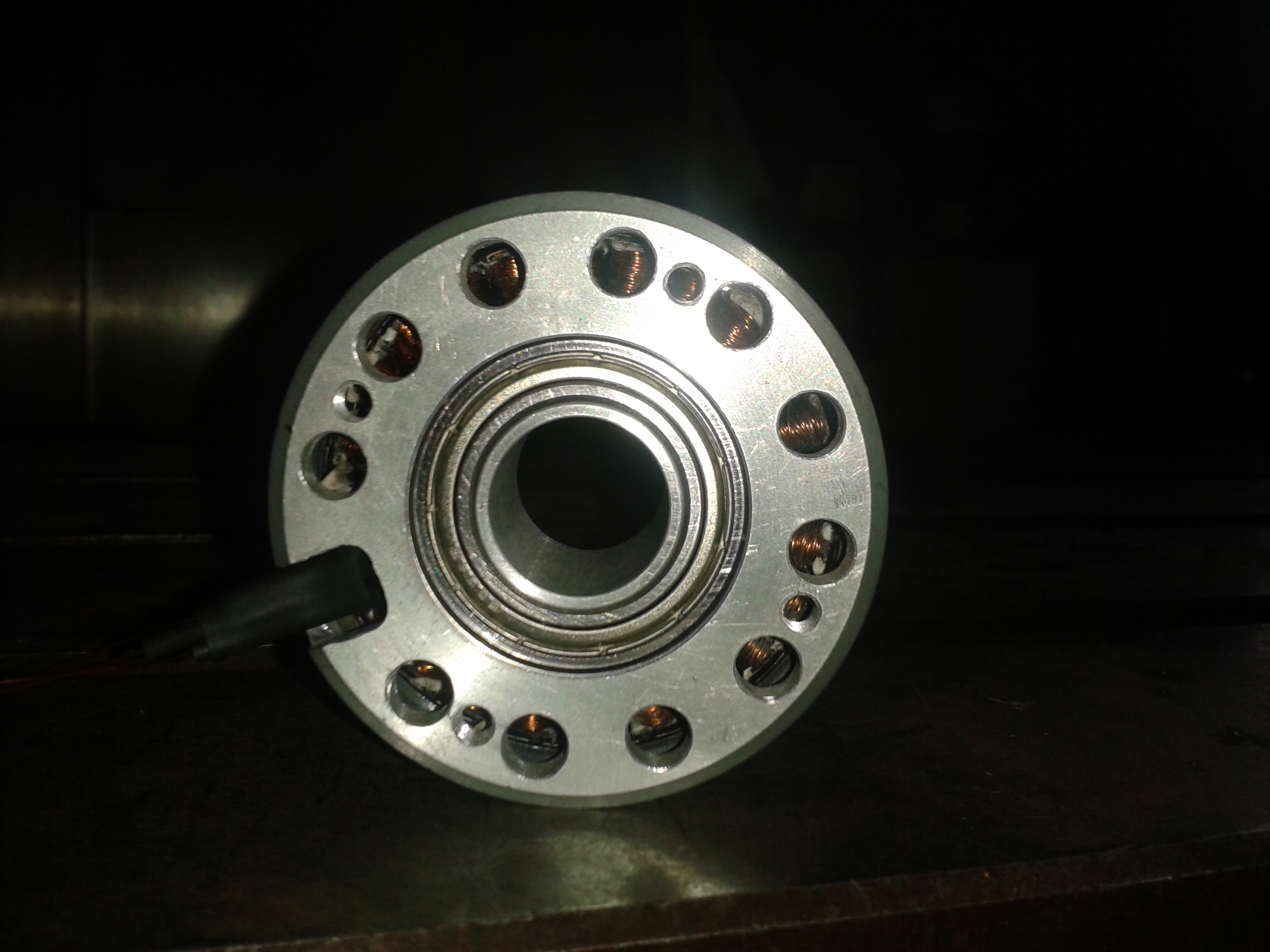

Tak jsem dnes dokončil první verzi velkého brushless gimbalu :-)

cau,
jak velkeho? tos motor i komplet navinoval?
lubos
Příspěvky: 5114
Registrován: 2. 5. 2007, 3:47
28. 8. 2013, 7:38
Průměr plechů 51,6 mm.
ještě chci udělat větší ale nějak není čas.
tohle jsem navíjel 2x poprvé jsem to zmršil při přetáčení ( navijení mi trvalo rúčo 3 hodiny) a tak ted po měsíci kdy jsem na to dostal zase chut jsem udělal optimailizaci závitů ( původně celkem 1920 , ted jen 960) ale už je to zase málo ( asi) . Ted čekám na řídící desku abych mohl ladit a souběžně pripravím další s více závity abych se dostal cca na 15ohm odpor. Tohle by mělo být na větší kameru, na gopro už to mám vyřešený.

Jak se vlastne ten motor ridi? Co jsem rychle prosel google, tak HAL se nepouzivaji. Pak nejak nechapu, jak resi komutaci. To je proste motor stale pod proudem a jen se pomoci PID meni vektor?
lubos
Příspěvky: 5114
28. 8. 2013, 10:18
je to jednoduché jako blázen
motor je zapojený do hvězdy
pro řízení motoru se používá L6205, na desce jsou 2 ks ( pro každý motor 1) a atmega.
k tomu je 3 osý alcelerometr.
v programu si nastavíš kolik má motor magnetů, z toho je jasné kolik potřebuješ komutací na otočku.
Jde o to že ten motor se nikdy netočí dokola ale cca o plus mínu 5-30° ( podle mechanických možností)
no a z akcelerometru ti leze údaj o poloze rotoru ( protože ten akcelerometr je na ramenu společně s motorem).
Díky velkému poštu závitů a odporu ( odpor 5-15 ohm ) tam i při plném sepnutí v jakékoliv pozici rotoru neteče závratný proud a tedy nehrozí že se elektronika upeče. Chová se to spíš jako krokový motor.
Můžu pohledat stránku kde je celé opensource řešení desky i s firmwarem pokud by byl zájem. Chtěl jsem si desky nechat udělat ale nějak mě pustil zápal.
Nestudoval jsem to úplně do podrobna jestli spínají jen 2 fáze nebo jestli řeší jako by nějaké mikrokroky kdy by spínali všechny.
