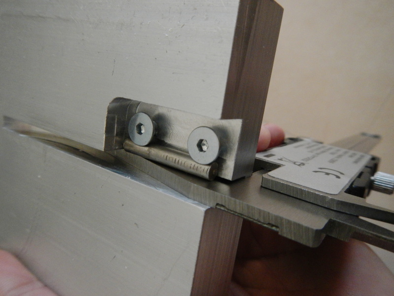

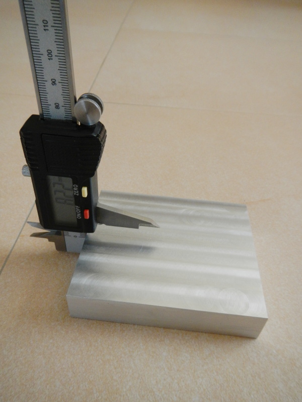

prostě mi začal chybět, ale profi peníze dát nechci - tolik toho zase neměřím
no a tak vzniklo toto - snad jen by to chtělo levorukou šupleru
(a přiložil jsem i výkres, třeba to někdo bude chtít zkusit)
digitální výškoměr - amatérsky

Moc pěkné, líbí se mi upevnění. Jsem "elektrikář" a když vidím tyto strojařský finty, tak čumím.

kdyby jste to někdo kopíroval, ten druhý obrázek si vyfrezujte zrcadlově, takto při upínání držíte šupleru pravou rukou a musíte šroubovat levou. Levorukou šupleru (za rozumný peníz) jsem ale dosud nesehnal.

asi sem blbej, ale jak to odměřuje?
je mi jasný, že se tyhle šuplery nulujou při zapnutí na pozici NULA (alespoň ta moje) ať je kde je, a tam je ta NULA.
Je to správná úvaha?

Ano.
A krome toho se daji kdykoli vynulovat na libovolne pozici.

super, dík, takže už je mi ten princip jasnej.
Jasně, vím že se dá nulovat kdekoliv, proto jsem si nebyl jistej, jakže to vlastně s tím stojánkem funguje.
Pak je to "Super nápad"
