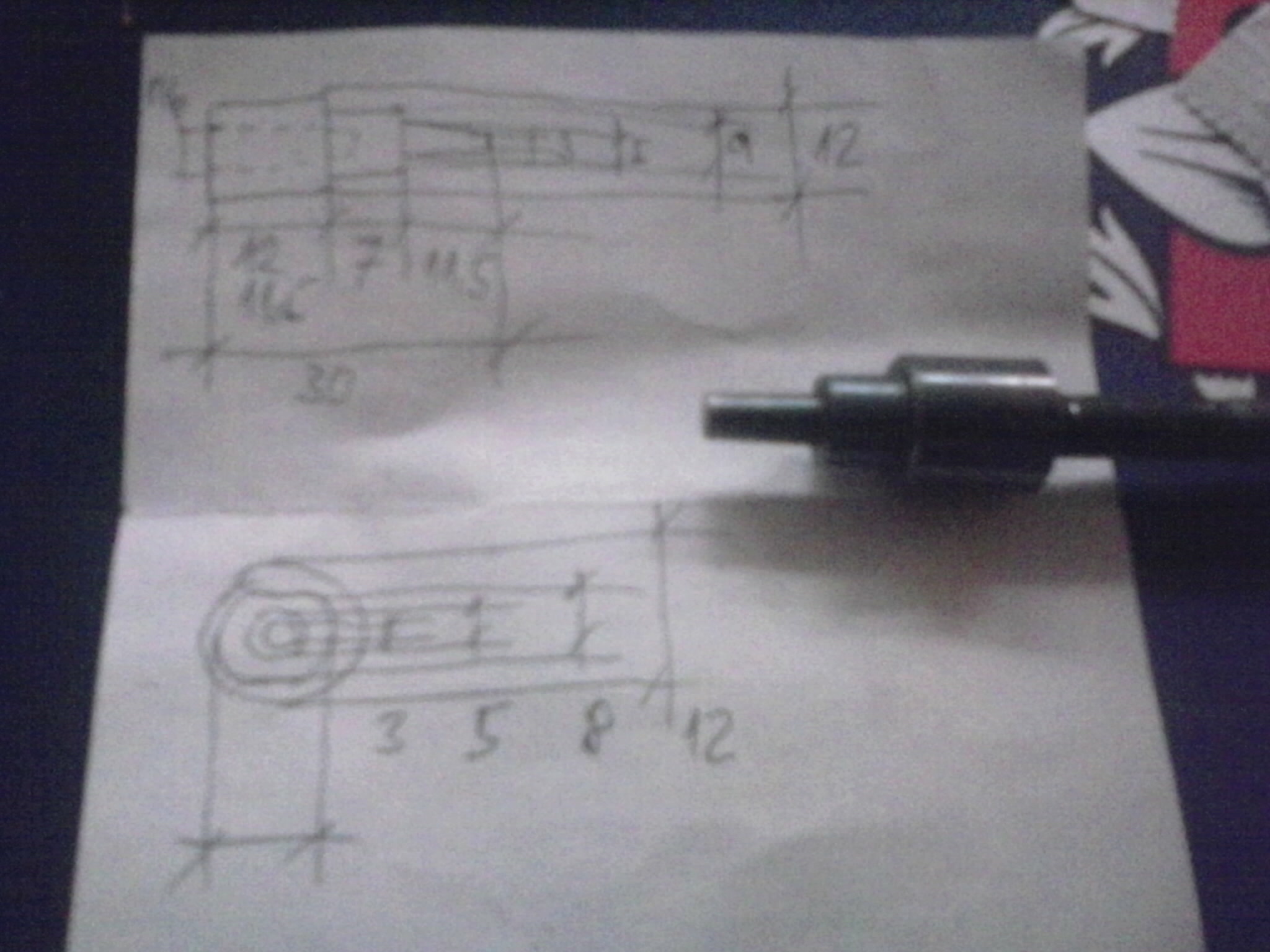

Zdar, potreboval by som vyrobit z tvrdej ocele valcekovy udernik, skusal som to ztocit na sustruhu z ocele ale je to jak blato. Potrebujem to tvrde asi jak stopka sds vrtaku. Nejake navrhy ? Mam len maly cinsky sustruh a spajkovane narex noze. Niekto z okolia popradu sa nenajde ?

DIky za rady, problem je ten sustruh, toto na fotke som tocil asi hodinu + zavit dalsia pol hodina. Bal som sa ze zlomim zavitniky, slo to dost tazko tak som to vyfukaval, mazal, a cistil zavitniky na 10x Popustit pred obrabanim ma to nenapadlo
Kupim si nejaky horak a skusim to zakalit, teplovzduskou to neslo, teplota tak max do tmavomodra.

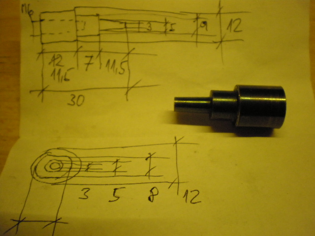

Kvalitnejsia foto:

Ta popustacia teplota 150 stupnov bude ale problem, ta suciastka pri praci totiz dosahuje niekedy hodiny v kuse okolo 100 stupnov. Ale tento material len tak nezohnam. Mam v garazi par gulatin bez popisu, ostava mi len skusat, alebo to nechat vyrobit. Kludne 10ks, viem ze na kusovu vyrobu dnes uz nikto neni
