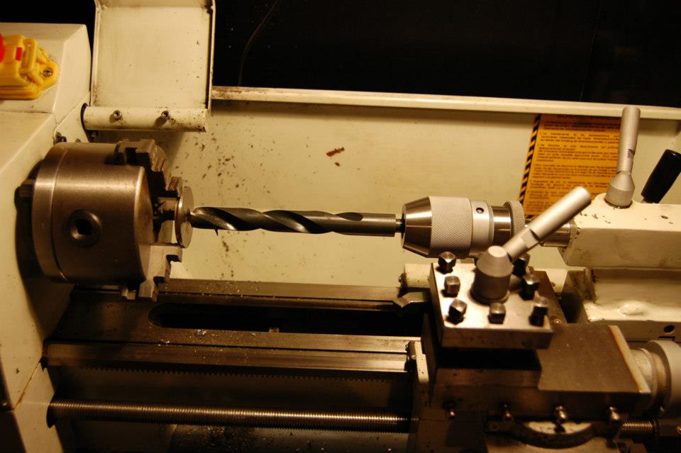

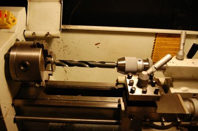

dve možnosti:
1, priama kleština MK2 2 alebo 3mm a vrták 0.3mm s hrubou stopkou
(vyzerá takto napr. http://www.modelarskyobchod.cz/foto/foto9105.jpg)
2, MK2 redukcia na vŕtaciu hlavičku od 0.0mm do 12mm
tak ako u mňa (aj keď to nie je 0.3
Priama klieština MK2 na 0.0 - 1.0mm neexistuje, hľadal som ju rok...
