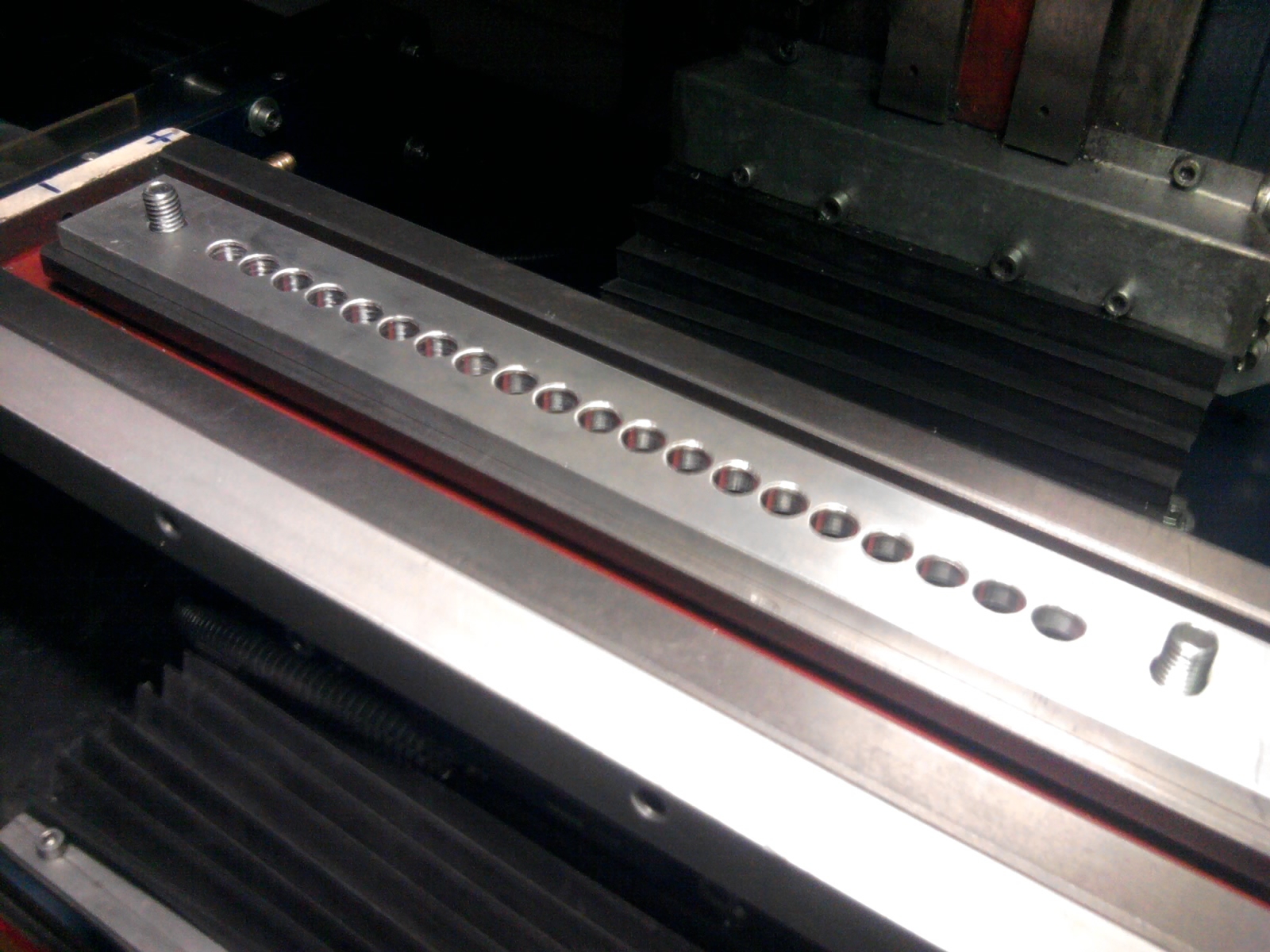

Snažím se udělat lištu do rybin o síle 3,70mm a délce 205,00mm. Při frézování síly materiálu do požadovaných 3,70 se lišta uprostřed rozvibruje a povrch je nic moc. Napadlo mě udělat lištu s otvory pro neodymový magnety. Jeden magnet udrží 4,8Kg a v liště bude celkem 20 ks magnetů. Magnety do lišty budou vloženy od spodu a na vrchu je osazení o 1,00mm na průměru menší, aby magnet nešel horem vyndat. Lišta pro uložení magnetů je dural. Po ofrézování lištu sundám smykem do stran.
Myslíte že je to realizovatelné? Magnety budou po celou dobu kryty frézovanou lištou.
Původně jsem to chtěl dělat z nerezu ale nebyl po ruce vhodný matroš a tak jsem sáhnul po duralu. :D

kdyz tam bude osazeni tak se to nebude dotykat tak pocitej s pridrznou silou treba 10x mensi
vzduchova mezera je potvora

Myslím, že jo. Akorát to chtělo ty díry pro magnety udělat slepé ze spodu a na vrchu nechat 0,5mm materiálu. Měl bys po problému se šponama. Jsem přesvědčen, že ač je to kryté tou lištou, stejně se ti tam špony dostanou a půjdou blbě vyndat.

já bych udělal díry veskrz , a magnety zalepil zároven pak se to bude i dobře čistit

Možná hloupost, ale mne napadlo udělat tu díru o cca 0,3mm menší a magnety do duralu nalisovat (před lisováním trošku máznou jistícím Loctitem)???

Magnet je velmi křehký, jakýkoliv tlak způsobí většinou prasknutí.
Udělal bych na konci osazení pro magnet tak aby vše bylo v jedné rovině (magnet má zaoblený kraj a to bych využil pro osazení)
Po vložení magnetu bych jej zajistil nějakým špalíkem z duralu třeba nalisovaným.
Lepení je sice možné akorát nikl na magnetu nedrží moc super a hlavně časem má snahu se loupat dolů

A co to bud přilepit oboustrankou ( dneska dělají fakt dobré a některé si nezadají s lepidlem)
případně přilepit lepidelem co vydrží třeba jen 100°a pak zahřátím odlepit.

Co takhle udělat do duralu díry skrz, o poznání větší než ten magnet a do nich shora zalisovat krátké železné válečky. Pak to ještě případně celé přefrézovat i s tím železem. Magnety tam pak nastrkat zespoda, samozřejmě se zvýšenou pečlivostí, protože třeba omylem obráceně orientovaný magnet pak už asi nikdo nikdy nevyndá :-)

Já bych vyvrtal díry , vložil magnety ,zajistil epoxidem loctitem .... navrch co nejslabší papír ala pauzák, obrobek zajisit proti posunutí do strany nejakou zarážkou a frézovat .

Skoro bych řekl , že v tomto případě je lepší dávat magnety na střídačku, protože jedině tak se maximálně využije jejich síla.
Zkus si vzít prá magnetů a stejně orientovaných je dát na kus železa :D

Pořád dumám a asi nakonec udělám novou lištu z nerezu s otvory frézované pouze zvrchu. Magnet zkusím zchladit dusíkem a uvidím o kolik se smrskne. Rozměr magnetů je v průměru 12 a síla 4mm.
