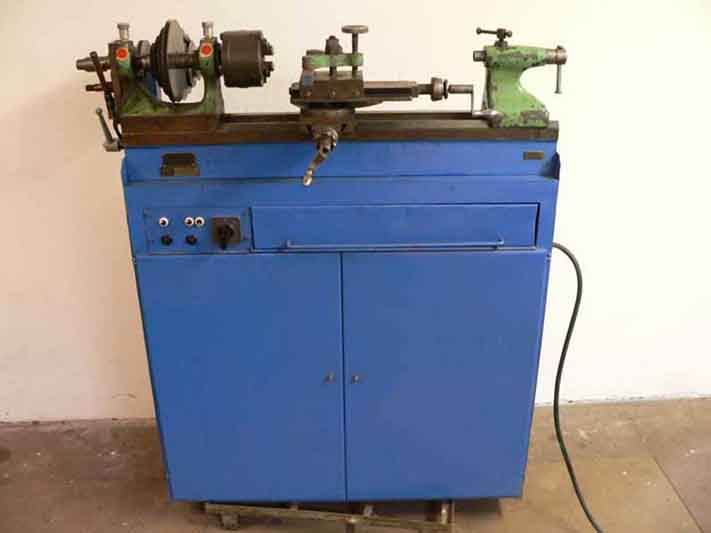

Rad bych poprosil mistni zkusene borce o radu ... mam moznost koupit levne soustruh na fotce .... Mam v planu na nem delat prsteny , zaslepky k nozum a jine jednoduchce veci .. nejedna se mi o zadnou strojarinu.presnost tak max na desetiny mi staci. budou se na nem delat male veci z kovu a oceli. Shanim neco stareho, co nejjednodussiho a hlavne maleho .. tenhle me zaujal. litinova konstrukce pusobi masivne .. kdyztak by se jen prehodil motor .. co me ale zarazi je ze nevidim nikde na fotkach konik... znate nekdo tenhle tip? da se tam pridat? je to vubec na kov? --- v soustruzich se moc nevyznam abych pravdu rekl .. jak jsem psal .. potrebuju jednou za cas neco vytocit ¨od oka¨ ... diky za odpovedi PM

mám ten typ jen od jiného výrobce ,na to co ho mám spokojenost ,bronzová futra na vřeteni ... do tohoto bych osobně nešel má de mne zbastlenej suport ,a nevidím na něm noniusy ani(asi kovolunt + dodělávka) . Na to co píšeš že chceš,bych hledal "hodinařnu"
Pro představu jsem za něj dal 5ooo,- měl samozřejmě i koníka, tří a čtyřčelist univerzálu, kudly a hromadu jinech věcí k tomu.

Diky za odpovedi a rady ... uz jsem se tim prokousal ... resil jsem to i jinde . Chlapikovi jsem volal ale konika k tomu nema ... myslel jsem ze ho ma akorat nejak shozenej nebo tak... kupovat to urcite nebudu .. ale vsem diky ! :)

Je to děsnej bastl ... tipuju to na soustruh Auerbach, resp. z Auerbachu to má jen vřeteník a lože. Do toho bych nešel, koníka k tomu ma 99% neseženeš.

Přátelé, opět jsem tu -tentokrát s prosbou o radu. Chci si pořídit soustruh-někde jste mi už radili, měl jsem vyhlídnutou C4, pořád ještě dávám dokupy peníze, a tak občas zabrousím na ebay. teď se tam objevila tato "škodovka" nevím nic blížšiho, poznáte někdo podle obrázků, co je to za typ a jestli do toho jít? Cenově is dopravou se mi zamlouvá

Jestli to na levém předním vedení suportu je svár, tak se mi to moc nelíbí. Asi to není špatný stroj, ale za tu cenu bych raději nějaký běžnější, kvůli příslušenství a opravám.
Také se mi zdá, že to asi nemá vodící šroub a tak asi nebude umět závity, ale to není moc vidět. Nechci kazit radost, ale já bych to nebral. :?

Jasně, někdo ten suport smolil. NEBRAT!
