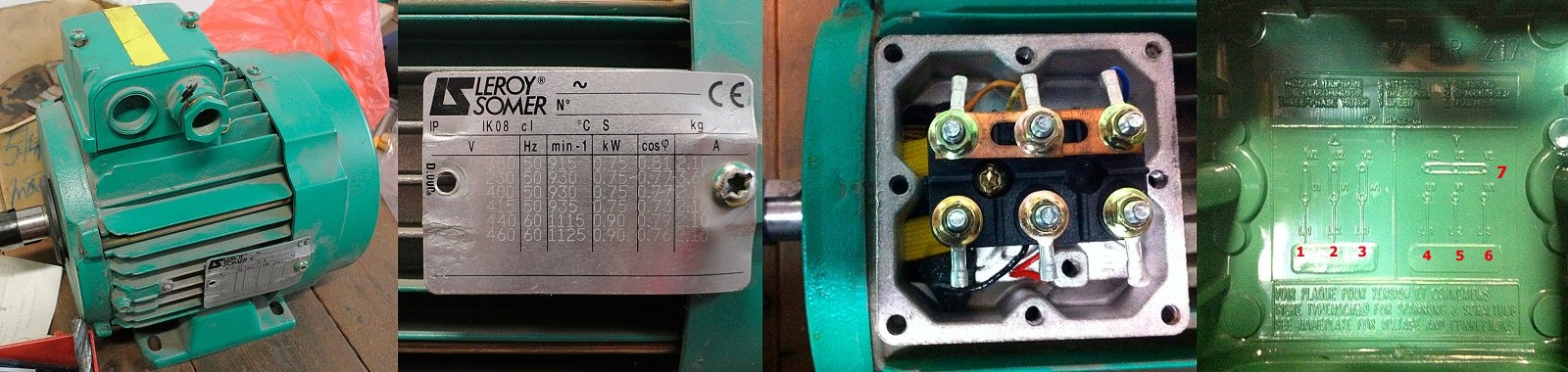

Dobrý den,
zakoupil jsem motor, později bych jej chtěl zapojit do homemade soustruhu.
Chtěl bych vás poprosit, aby jste mi pomohli s jeho zapojením na standartní zásuvku 230 V.
Přikládám obrázek. Je na něm i štítek s parametramy motoru (doufám že sedí, poněvač vypadá že tam úplně nepasuje).
Předem mockrát děkuji za rady.

10. 10. 2013, 12:00
Mám obavy, že na standartní zásuvku 230V se nedá tento motor běžným způsobem zapojit. Pro plný štítkový výkon musíš použít frekvenční měnič, pokud se spokojíš zhruba s třetinovým výkonem musíš přidat kondenzátor.

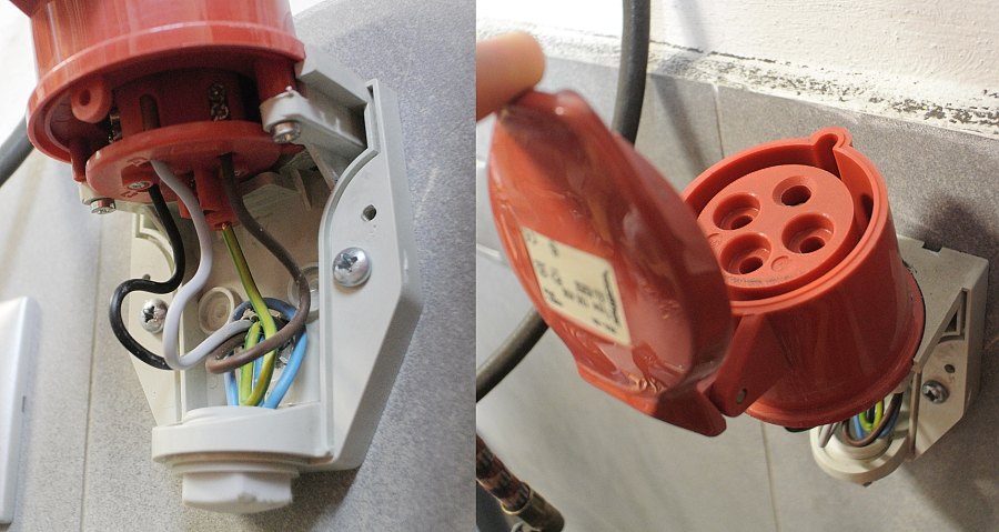

Tak to mě mrzí, takže mou jedinou možností (aniž bych zásadně ztratil výkon a něco složitě nepřidělával) je zapojení na 3x230/400V?
V příloze posílám zásuvku, na kterou se mohu zapojit.
Jestli to tak je, tak je, tak bych Vás poprosil o radu jak zapojit na 400V.
V prvním obrázku jsem jednotlivým vývodům přiřadil červená čísla. Na jaké dráty ze zásuvky je mohu zapojit?
Děkuji
oscar
Příspěvky: 1251
Registrován: 2. 5. 2010, 8:50
Bydliště: Perníkovice
10. 10. 2013, 12:29
4,5,6
aneb ty nespojene na svorkovnici
ty proklemovane nikam nezapojuj
+ nekam ochranny vodic

10. 10. 2013, 12:42
oscar píše:4,5,6
Tedy jestli to chápu dobře, zapojení na motoru nechám stejně (měděnou destičku nechám propojenou)
a akorát zapojím 4, 5, 6 na dráty černý, hnědý a bílý.
Je důležitý kam který půjde? (nebo to má jen vliv na směr točení motoru?)
A zem (zeleno žlutý) by bylo vhodně napojit kam?
Děkuji

10. 10. 2013, 12:46
Mat23 píše:
oscar píše:4,5,6
Děkuji
ma to vliv jenom na smer
na ten ochranny by tam nekde mela byt take svorka - primo na plast motoru

Příspěvky: 3941
Bydliště: Havl. Brod
10. 10. 2013, 2:20
ten bílý ... je šedivý, ale to je jedno
a žlutozelený připojíš na kostru mezi svorky 5-6 (nesmí se jich dotýkat - snad jasné) řekl bych, že je tam závit bez šroubku a je u toho zemnící značka. Dost důležitý drát, musí držet a být nejdelší = když se budeš snažit kabel nechtěně utrhnout, žlutozelený musí délkově přijít na řadu až jako poslední.
PS - a kdyby jsi zakopl o kabel, tak tu sílu musí chytit ta průchodka - ne šroubky, omotat izolačkou, utáhnout průchodku ... prostě zajistit, aby tah chytala průchodka

Zdenek Valter
Příspěvky: 5474
Registrován: 9. 1. 2009, 5:16
Bydliště: Ústí n. L.
10. 10. 2013, 3:07
gnat píše:Neměl by ten můstek co spojuje ty vinutí být zapojený na nulák ?
Toť otázka - motor jak je zapojen je do hvězdy pak by opravdu mohl, nicméně zdá se podle štítku a výkonu, že by mohl být zapojen i do trojůhelníka.
Pak by dával oproti tomuto zapojení 3x větší výkon ;-) tedy předpokládám těch 0,75 kW.
Tam patří nulák jedine na kostru ;-)
