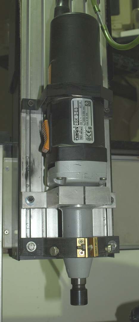

Konečně je Narex po delší době na mašině, tak jen náhled uchycení
Hlavní držení je ta prostřední duralová objímka na přírubě a pak spodní úchyt, brání kmitání toho blbě dlouhéh krku.
Nahoře už jen taková "sichr příruba", spíš jen pro můj dobrej pocit

to jak jsi chytil dlouhokrkýho Narexe je krásný, ale uvědom si, že od něj chceš něco úplně jiného než na co je stavěn
jak už jsem psal, v tom krku je cca 120 mm dlouhá hřídelka pr. cca 5-6mm a na spodním konci je tuším ložisko 626 nebo něco takového
axiálně to má vůli možná v desetinách, nic jiného než ta 626 axiálně zajištěná možná segrovkou to nechytá
radiálně se bude prohýbat ta hřídelka
pokud do toho chceš upínat frézu pr. nějakých 2-3 mm nebo menší a frézovat polystyren a balzu a nebude ti vadit, že to občas i tak bude drnčet tak jdi to toho

to jsme si nerozuměli, já to sem jen hodil jako příklad upevnění, ale rozhodně není ta hřídel dlouhá 120mm (tedy u toho mého).
No a co se přesnosti týká, tahle mašina je celkem hodně stará, přesnost celkem vysoká a drnčení se nikdy nekonalo, až tedy na ten kravál klasickýho uhlíkáče.
Zlatej ATAS
Zlatej ATAS
