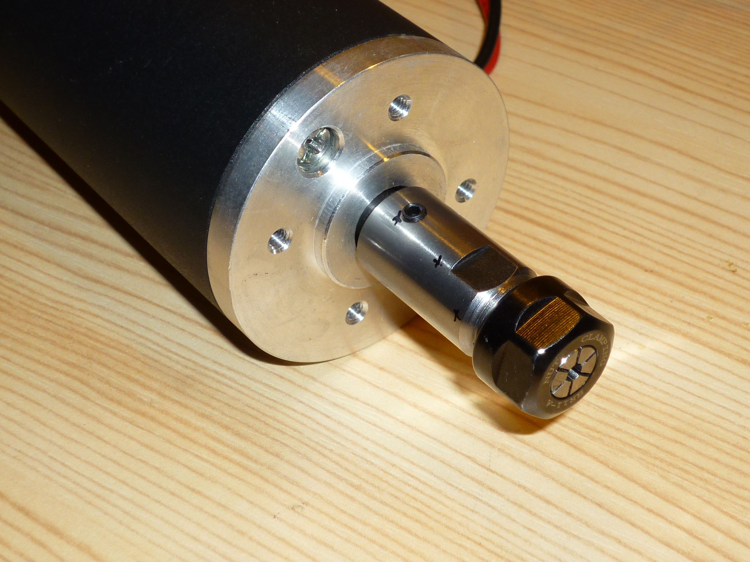

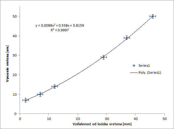

potreboval by som poradit. Kupil som 500W DC frezku s kliestinou ER11. Pri preprave sa ohlo vreteno dosledku padu. V dosledku toho doslo k vyoseniu vretena s 10um na 50um pri kliestine.
Nepoznate nejaku firmu co by bola ochotna opravit vreteno a dokazalo ho vyvazit ?
Potrebujem dosiahnut vyosenie max. 10um !!!

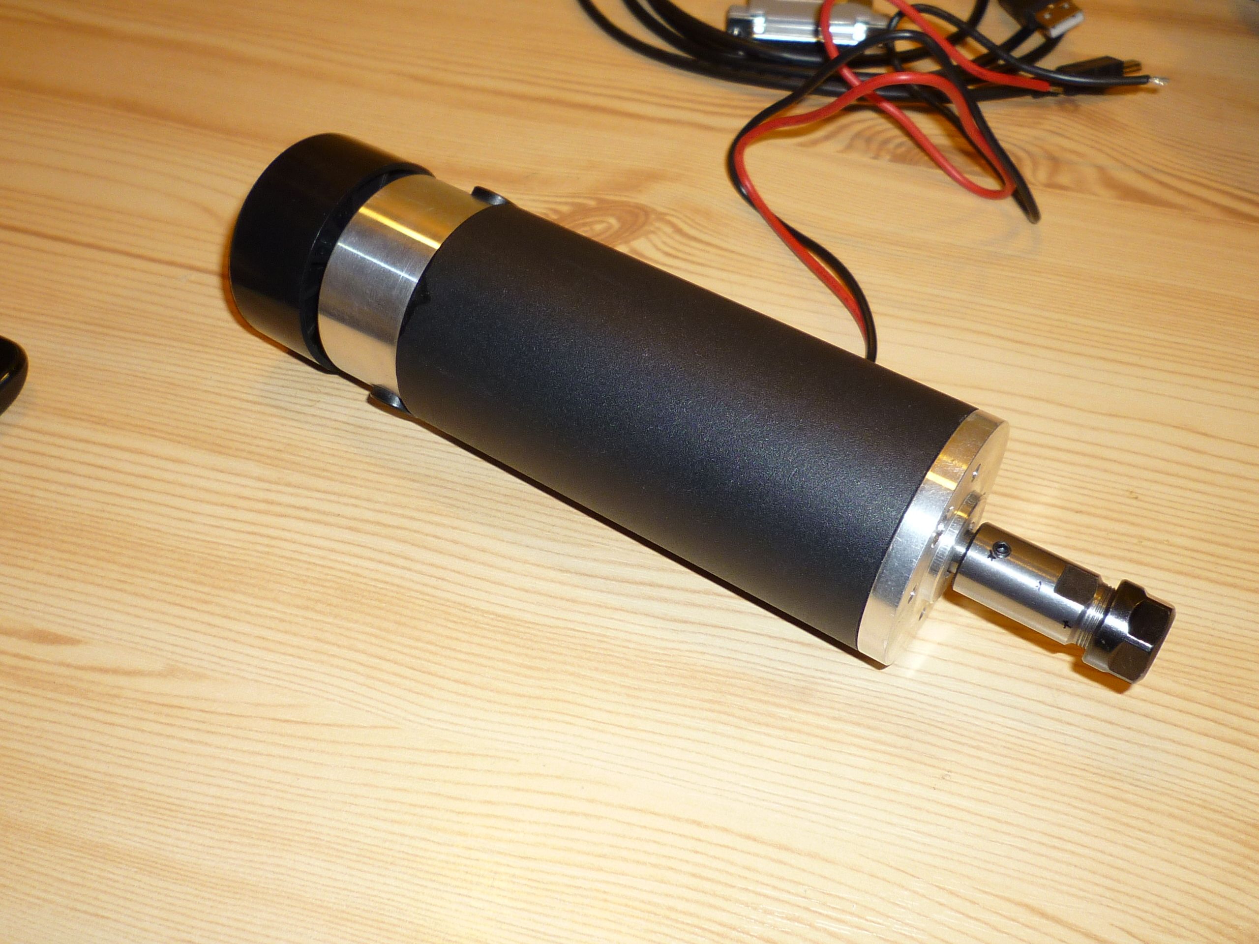

Frezka 500W
Frezka 500W
Vreteno s oznacenim maximalnej vychilky (+)
Zmeranie vyosenie vretena
Vyosenie vretena.png (8.36 KiB) Zobrazeno 7563 x

V tomhle provedení chtít 10mikronu nevim nevim.

i to uchycení jedním červíkem není ideální ... co tak s tím zkoušet pootočit a najít nejlepší pozici ?

vzhledm k tomu jak je to udělané , DC motor a na něm nějak napařenej kus hřídele s kleštinou , tak ten kus sundej a proměř jestly hází už ta vlastní hřídel nebo ten vajgl , tím bych začal , když povolíš ty červy , jak moc to na tom drží ?? ale také věřím že je to už z výroby odfláknuté ,

Jaký jsou v tom ložiska že se zabýváš házivostí pod 0,01 mm?
Na každým konci jedno 6202?

Pravdepodobne je chyba vyroby.
Hlava je nalisovana na hriadel a tie dva cerviky su tam len na zafiksovanie.
Konstrukcia nieje az tak dobra to uznavam ale nevidim dovod aby sa to nedalo spravit.
Ozvali sa mi s jednej firmy, ze sa na to pozru. Udajne maju na to rotor lis ktorym to vedia vyrovnat plus k tomu prebrusia hriadel a hlavu.

Mohlo se to stát pádem. Jestli to hází 5/100 mm, tak tam upni broušený trn, vem indikátor, měděnou paličku a tipuju to tak na tři klepnutí a je to v nule. Ta hřídelka je slabá, tak opatrně. Vyvažovat není co.

Vydrží, pokud nenastane kolize. Dneska jsem rovnal podobné vřeteno (trochu pouťovka). Těch ran bylo víc, asi 10, srovnal jsem to na 0,01 mm.
