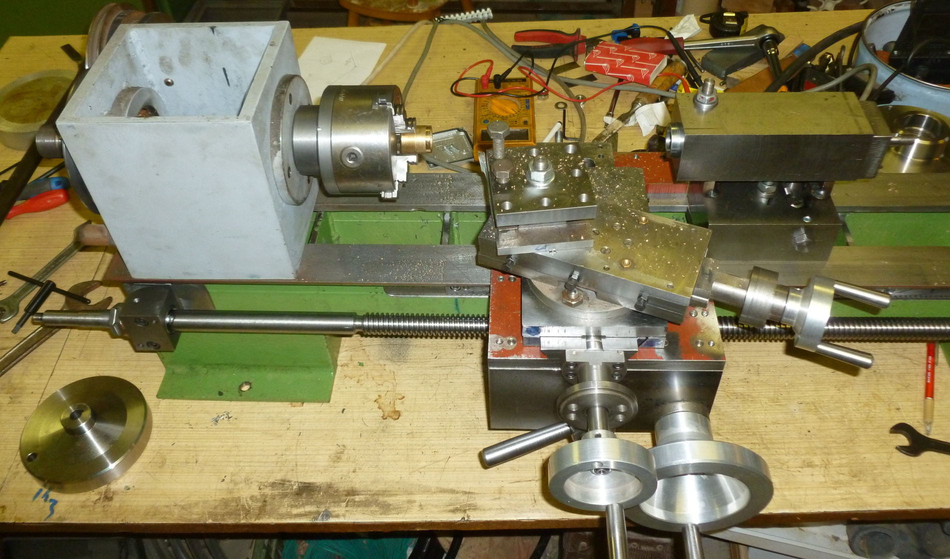

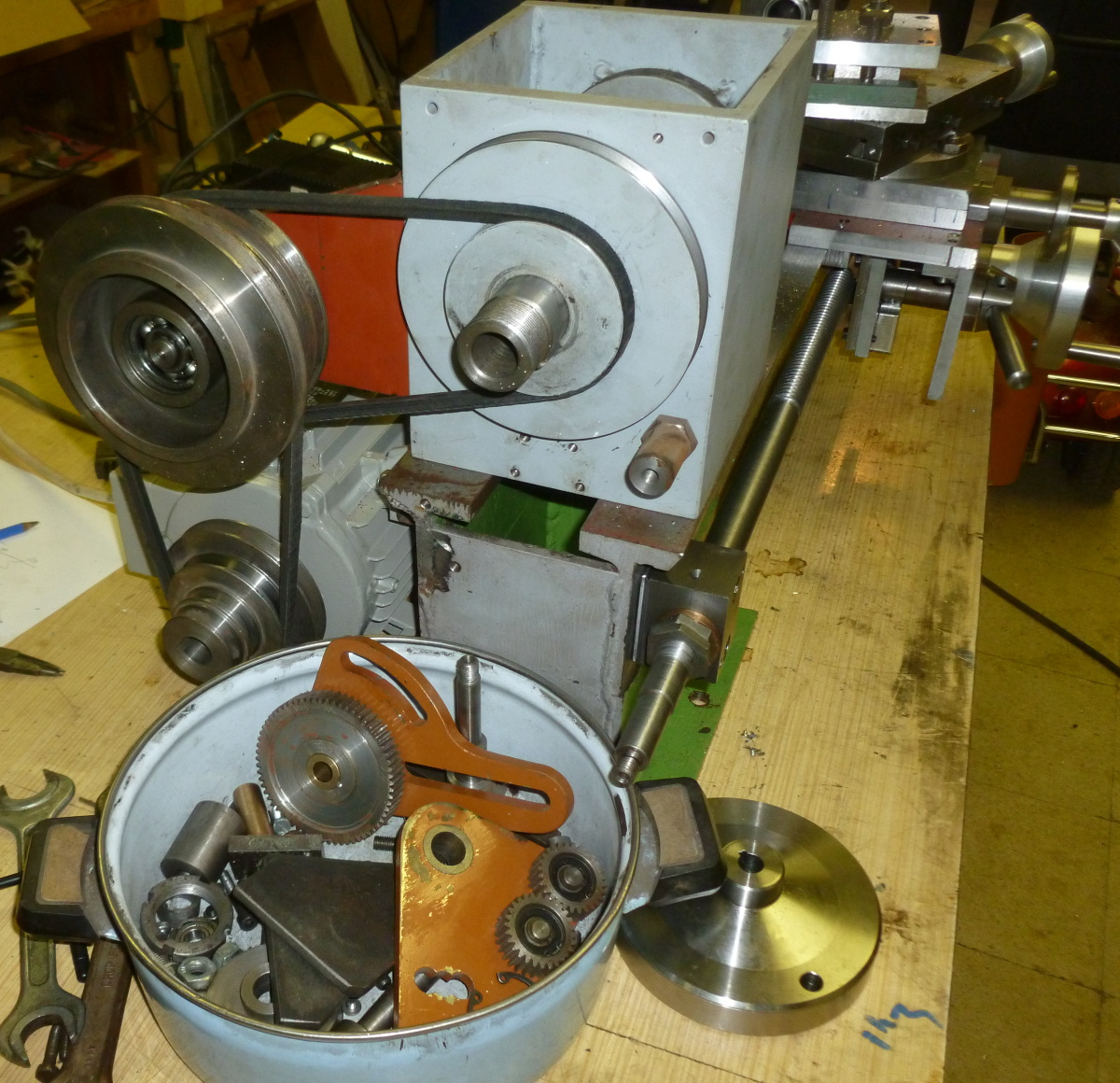

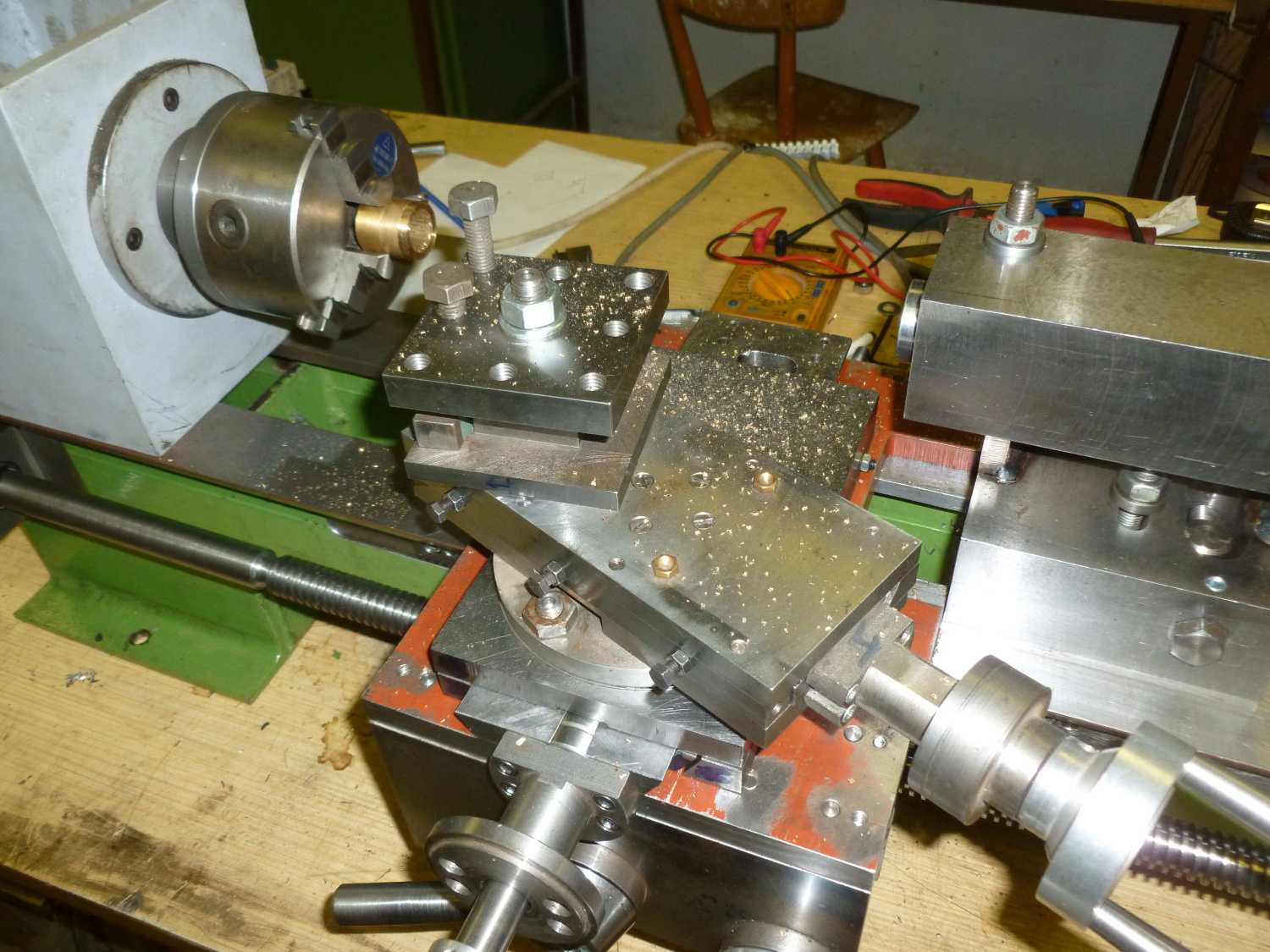

někdy v osmdesátých letech vyšel v USS návod na stavbu podobného soustruhu vč. kompletní výkresové dokumentace
lože to má svařené ze dvou T80
jeden z nich se ke mě dostal ve stavu rozsypu - tj. bedýnka perfektně zpracovaných jednotlivých dílů, tak jak je někdo umelouchařil pravděpodobně v ČKD Slaný
odbočuju - tam se podle pamětníků na ranní směně dělaly autojeřáby, na odpolední a noční půl fabriky dělalo hoblovky, míchačky, soustruhy atd, vč. toho že na to byly konstrukcí zpracované výkresy s vymyšlenými čísly aby nebylo nápadné, že se točí jakási hřídelka bez výkresu :D, množství těchto strojů v okolí Slaného tomu nasvědčuje
pak to někomu leželo 20let v kuchyni v paneláku, pak to koupil kamarád že si to sešroubuje, nakonec to skončilo u mě
má to všechny rybiny a vše na suportech sešroubované a skolíkované z válcovaných profilů a z desek z plechu tl. cca 12mm
sesadit to, svrtat, dodělat pár drobností atd mi dalo cca 200 hodin práce, a to mám doma perfektně vybavenou dílnu vč. velké CNC frézky, k dispozici skoro vše
kupodivu ta mašinka ale docela funguje
je to ale neskutečně pracné, vyrábět něco takového dnes podle mě nemá smysl
spíš bych šel cestou předělávky/GO něčeho starého fabrického nebo nějaké číny
jestli ale máš takové zaměstnání že můžeš fušovat bez omezení tak do toho
pořád to ale bude svařenec, tj, v případě soustruhu podřadná hračka
když už si chceš hrát a máš dost času, udělej si modely a nech lože odlít z litiny, to dnes není problém

testone: to je můj milášek, zprznil jsem si ho na přelomu 90tých let a chudáček malej se ještě barvy nedočkal... jinak to lože je z podélně rozříznuté dvacítky traverzy, svařené a obrobené
