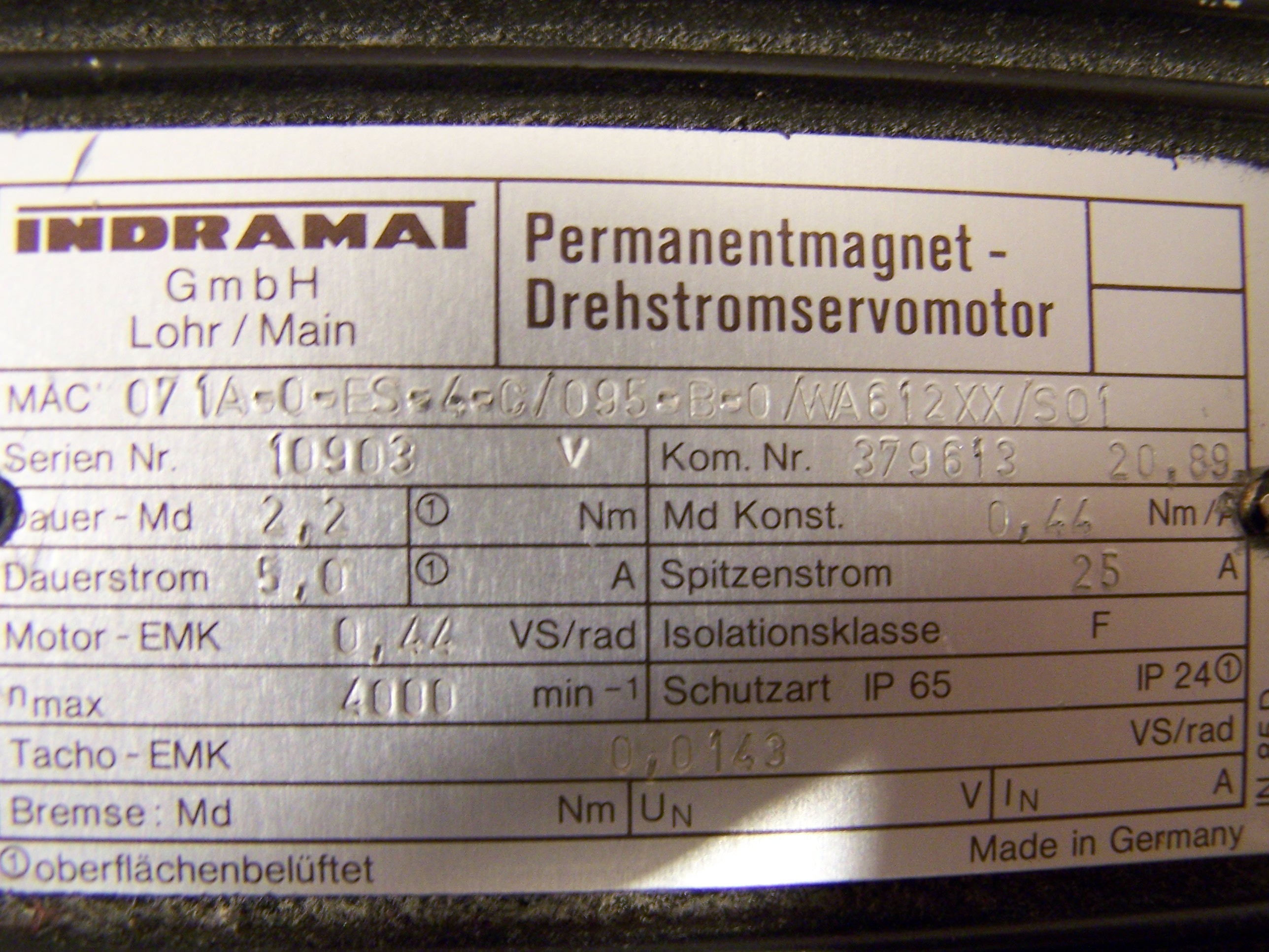

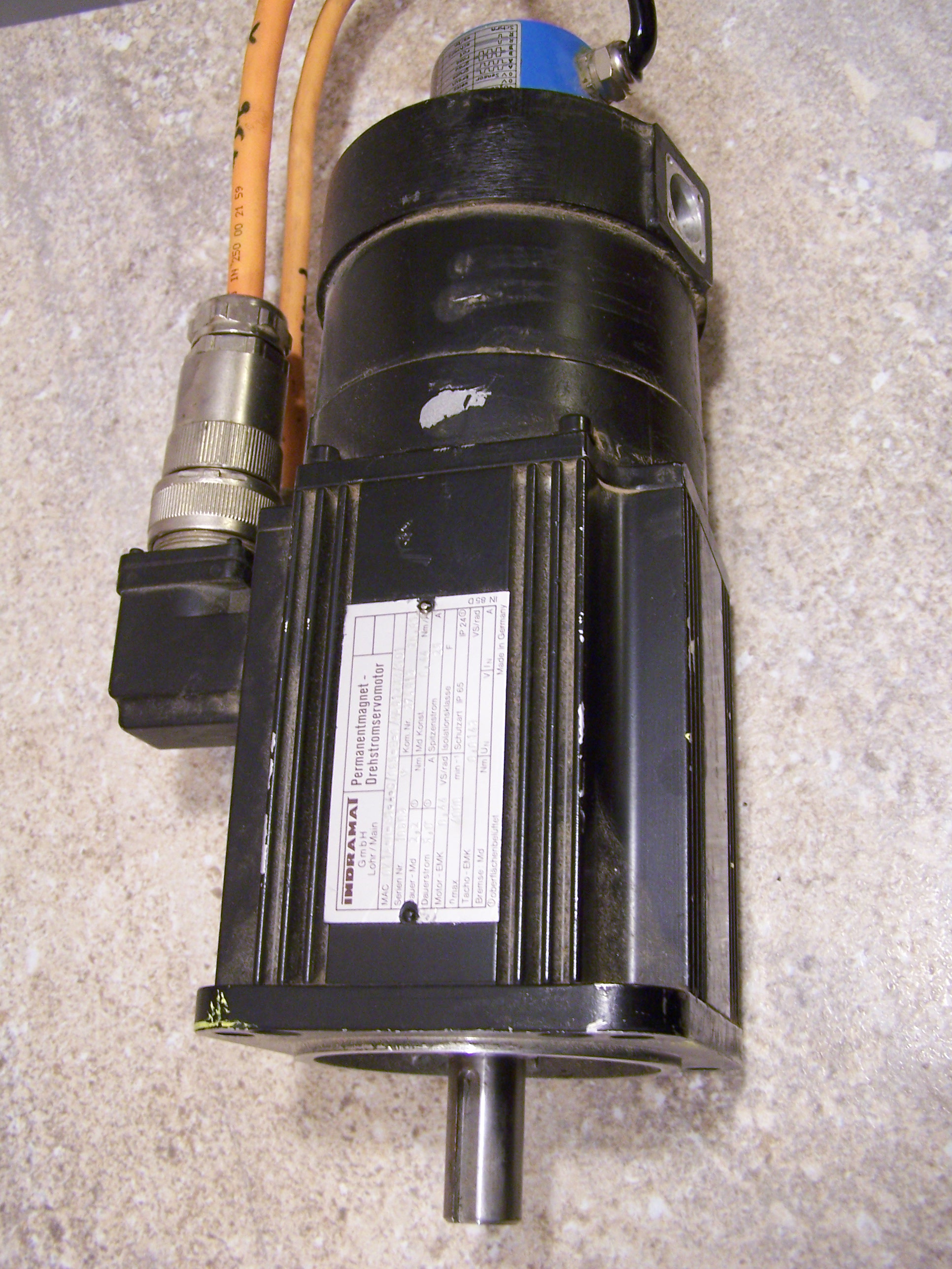

Ahoj mam servomotor poradili by jste mi prosim kde koupit driver k tomuto motoru a nebo kcemu se da pouzit treba ?

Podle štítkových údajů to je nějaký nízkonapěťový typ. Bez originálního měniče se to nevyplatí rozcházet.
Jinak se to nechá výborně použít jako generátor k větrné nebo vodní turbíně.

Myslite ze kdybych sehnal ten menic tak by se dal tento motor ridit pres mach3?
Radek-B
Příspěvky: 2137
Bydliště: V:Karlovice
27. 11. 2013, 6:39
kakan píše:Myslite ze kdybych sehnal ten menic tak by se dal tento motor ridit pres mach3?
Ne , original driver je analogovy.
