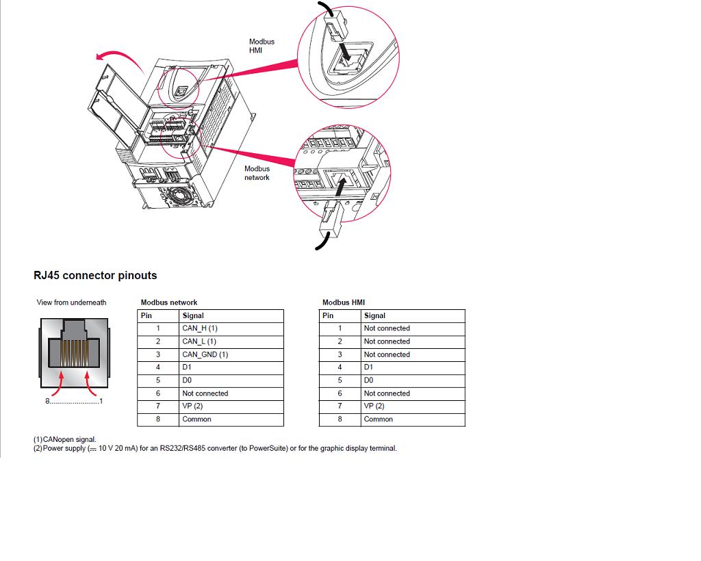

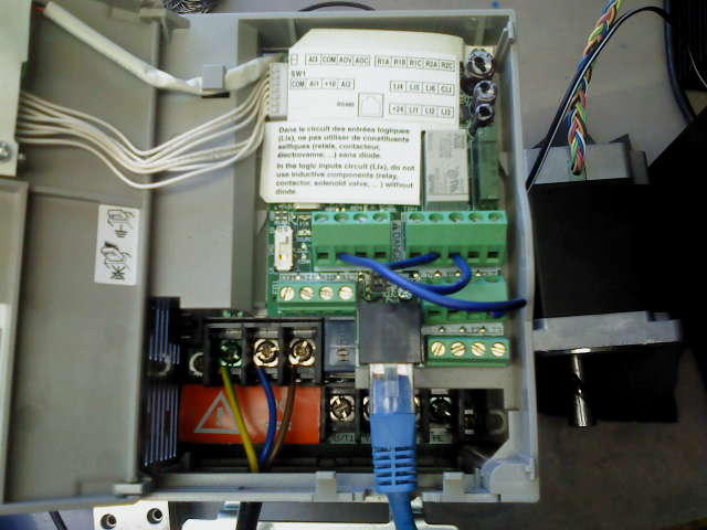

Prosím pomôže mi niekto? Stiahol som si SoMove Litle a potrebujem sa pripojiť k fr. meniču Altivar 31 a nedarí sa mi.

Zdravím nie žeby som sa tomu nejako veľmi rozumel no akým káblom si sa pripájal k meniču?

Skúšal som to káblom rj45 a emohol som sa pripojiť, ale teraz som na nete našiel že treba na to kábel USB/RJ45

Ty to napojujes naprimo do switche nebo sitovky? A ted do USBcka? To nedelej. IMHO potrebujes prevodnik RS485 na RS232 a to, pokud nemas seriovy port, prevest na virtualni port pres USB.

http://www.pohony-menice.cz/gds/30-komu ... 232-rs485/" onclick="window.open(this.href);return false;
alebo
http://www.pohony-menice.cz/gds/29-komu ... usb-rs485/" onclick="window.open(this.href);return false;

Tady mas o trochu levnejsi verzi prevodniku rs485-RS232 http://dx.com/p/rs232-to-rs485-converter-6040
A tady popis zapojeni RJ45 na strane menice.
