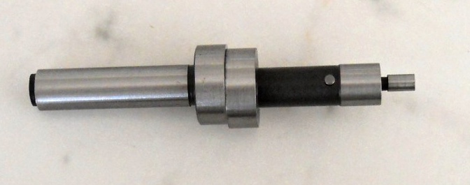

Zdravím, kde sehnat obrobkouvou sondu? Nejlépe asi mechanickou, protoze elektronická je asi dost drahá.
Nemáte nekdo nejakou dobrou zkusenost?

Já používám sondy Haimer (http://www.naradi-alfatech.cz/v-3d-sk-4 ... 04-81.html" onclick="window.open(this.href);return false;). Jsou velmi odolné i proti rázům od ATC (což není samozřejmost, některé jiné sondy to nevydrží).

Potřeboval bych poradit z výběrem 3D sondy. Chtěl bych analogovou analogovou.
Před časem jsem koupil za pár ečerk z němwckýcho ebay tuhle.
https://www.hoffmann-group.com/CZ/cs/ho ... /p/359520-" onclick="window.open(this.href);return false;
Nevim jestli na štestí nebo na neštěstí to naši poštáci rozvlákaly
a bylo to pojištěný na 400 eček sice neproplatily všechno ale velkou část jo tak si chci koupit novou. jen nevim jakou.
Přemýšlím nad temahle třema
1.
K týhle mám náhrední kuličku
2.https://www.hoffmann-group.com/CZ/cs/ho ... /p/359550-" onclick="window.open(this.href);return false;
3.
http://www.microtes.cz/Haimer/Haimer-3D ... w-Gen.html" onclick="window.open(this.href);return false;
Máte nějaké zkušenosti nabo tipy kterou vzít nebo i jinou značku

Já mám dobrou zkušenost se sondami Haimer (starší provedení, to nové neznám), jsou odolné a dlouhodobě si udrží přesnost. Což neznamená, že by ostatní sondy byly špatné, jen jsem je nevyzkoušel.
Díky moc nevíš jak to sníší rázy od ATC naní to po upnutí do vřetene rozhozený??prochaska píše:Já mám dobrou zkušenost se sondami Haimer (starší provedení, to nové neznám), jsou odolné a dlouhodobě si udrží přesnost. Což neznamená, že by ostatní sondy byly špatné, jen jsem je nevyzkoušel.
