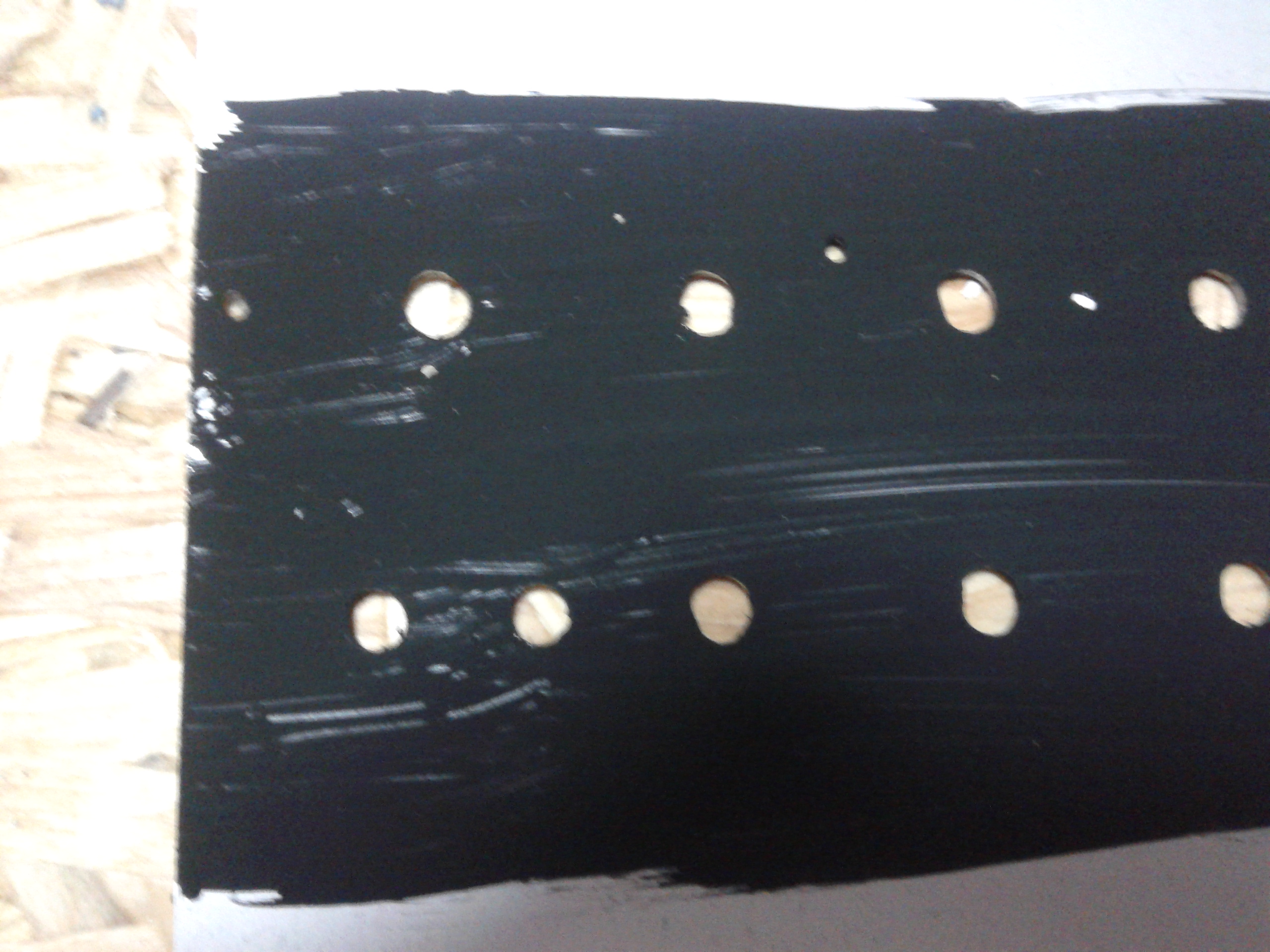

už nějakou dobe se snažím udělat si vlastní náhradu barvy Trermark. Zkoušeli jste někdo? Už to mám tak na 90% vychytané, funguje mi to, ale ještě to memí ono.
Popřípadě nevíte o nějaké levnější nahražce?

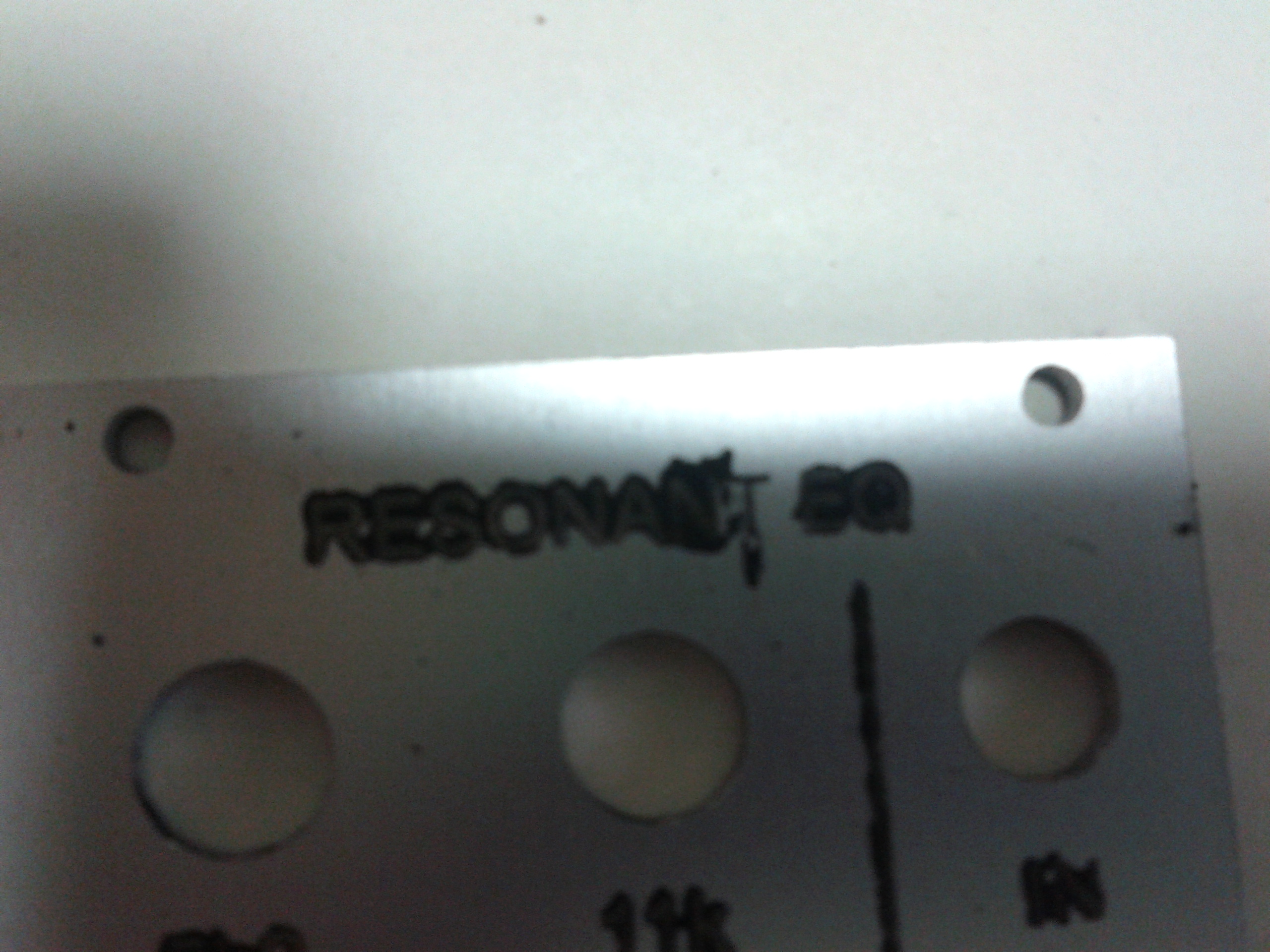

Nevím, jestli to bude fungovat i na jiných laserech než CO2, ale v principu je to o zapečení barvy. A právě že mě to dělá ještě trochu opal okolo popisu.
Odpoledne dam nějakou fotku.

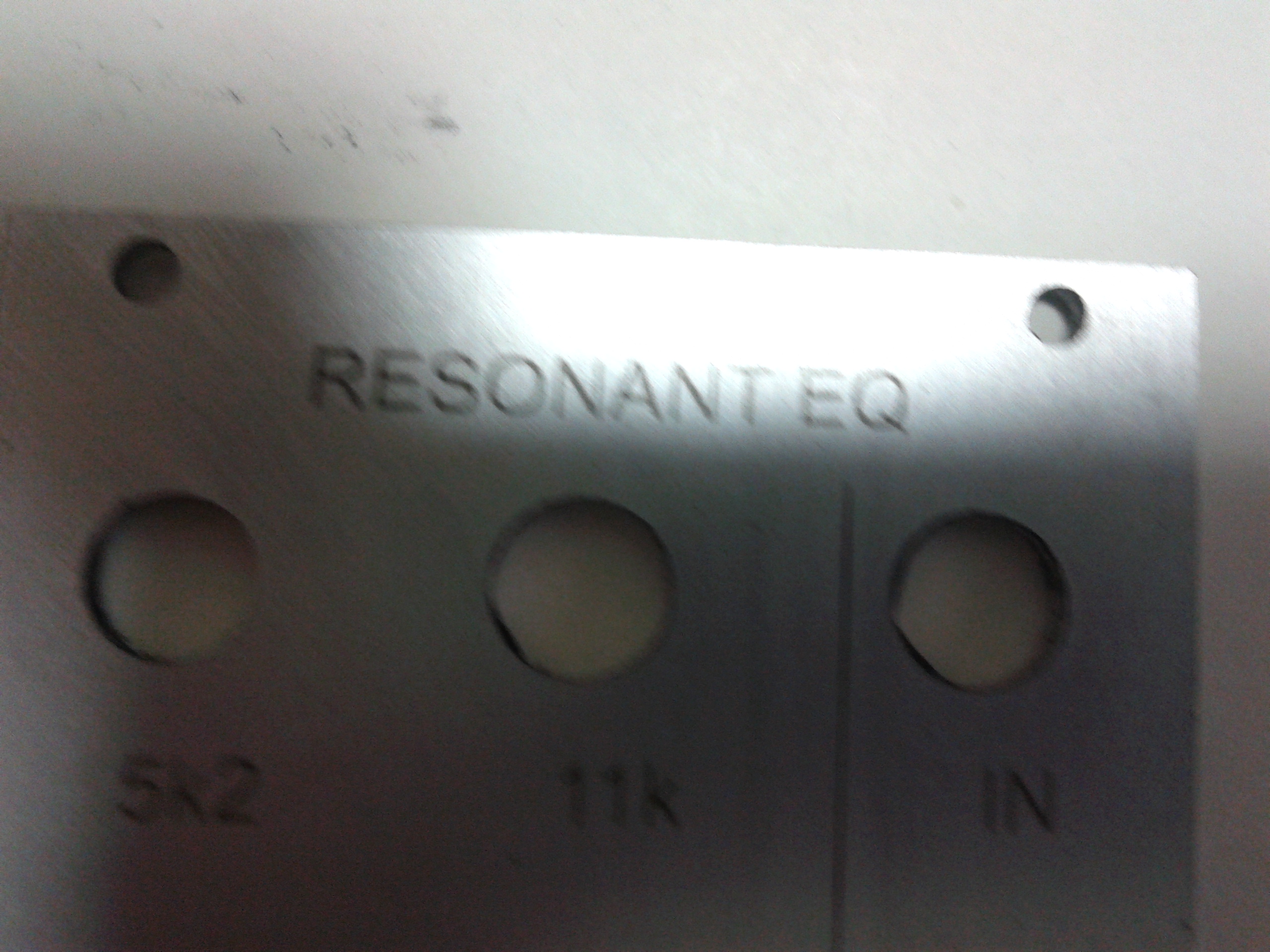

Princip je takový, že se natře plocha, která má být popsána barvou. Dá se do laseru projede se to a barva se umyje vodou. Zbyde jen to zapečenépísmo.
na fotce " polotovar" je videt natřený plech připravený na laser. Fotka "barva 1" je umyty plech a to pravě to jak mi to ještě připaluje okolí písma. Musim to pak přejet houbičkou alufinal a výsledek je vydět na fotkce"barva2". Jinak ta original je hned po umytí čistá jako poslední fotka.
